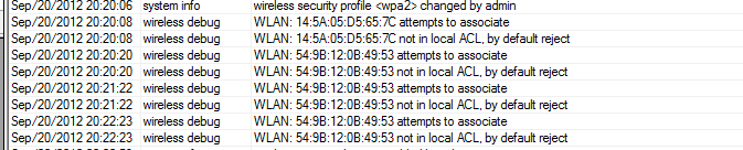

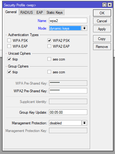

Поставил MikroTik RB751U-2HnD. Настроил инет, wifi - все работает отлично. Клиенты по wifi цепляются (без шифрации). Решил включить шифрацию (халявщиков много же). Поставил WPA2.
Как следствие - все клиенты (ноуты, мобилки) цепляются и работают, а вот iphon's и ipad's не хотят - постоянно требуют ключ сети. Что я только не делал, все равно не цепляются.

Лог ниже.
Неужели iphon's не хотят работать с микротиками? Или что-то я упустил в настройках?

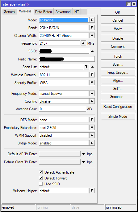

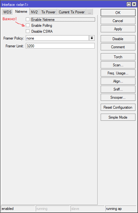

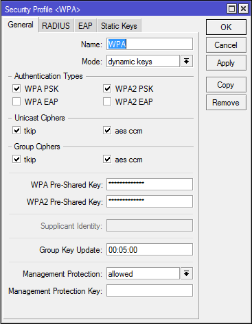

Большой частный дом.
Куча эпловского железа - айпэды, айфоны, макбуки всех типов.
Покрытие обеспечивают 3 шт RB751U-2HnD.
Настройки на картинках ниже.
P.S. Еще пришлось поставить ограничитель чтобы точки рубили клиентов с уровнем сигнала хуже чем -86 dB.

Чем важно отсутствие галки поллинг? Без включенного нстрим она не работает.
