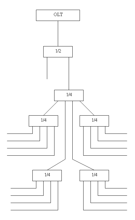

holodkov Posted September 23, 2012 Posted September 23, 2012 По пассивке все просто - тянете волокно от OLT в нужное место, там устанавливаете сплиттер 1/2 или 1/4, и далее отдельными волокнами отводите на группы домов или ответвления, где устанавливаете еще делитель 1/4 для деления магистрали, и в той же муфте/корпусе еще делитель 1/4 для подключения 4-х домов, далее 4-х волоконным кабелем тянете 3 волокна по улице до соседней группы домов, ставите делитель 1/4 и подключаете еще 4 дома и так еще 2 раза. Все сединители на разъемах, поэтому можно легко расширять и модернизировать сеть, просто меняя сплиттеры в муфтах и добавляя модули в головную станцию ПОН. никак не пойму куда и зачем 3 волокна Вставить ник Quote
Saab95 Posted September 23, 2012 Posted September 23, 2012 никак не пойму куда и зачем 3 волокна Приходит одно волокно, вы его делите на 2, получается 2 волокна. Каждое волокно идет в муфту, где ставится делитель 1/4, на его выходе уже 4 волокна. На одно волокно в этой же муфте ставите делитель еще 1/4 и получаете 4 волокна для подключения клиентов - подключаете с этого столба. Остается 3 волокна из первого делителя 1/4 - вы их в 4-х волоконном кабеле тянете на следующий столб, где берете одно волокно и подключаете на него делитель 1/4, подключая еще 4-х клиентов. И так еще 2 раза. Можно конечно сразу взять 3 отдельных кабеля и растянуть в разные стороны. И нужно выбрать самого оптимального из них. и кто же он такой дружелюбный? только не говорите, что бдком или gw... и тем более fiberhome +) Не, в вашем списке его нет=) Вставить ник Quote
AlexPan Posted September 23, 2012 Posted September 23, 2012 Начинающие думают, что с PON все просто. Наставил сплитеров, как бог на душу положит и все работает. Ничего подобного! Основная проблема - очень малый оптический бюджет и каждый делитель его жрет. Тут уже китайскими сварочниками и кривыми руками не поваришь. Это с эзером можно на каждой сварке потери по уши иметь или патчкорды на каждом шаге ставить, в крайнем случае можно поставить gbic помощнее. Если человек советует ставить в муфтах разъемы, значит сам никогда PON сети не строил. Мой совет начинающим! Позьмите одну голову и постройте пилотную зону. Лучше на все грабли наступить в пилотной зоне, чем потом сети перестраивать. С PON очень много маленьких секретов, которые вам все рассказывать не будут. Так что сами, сами и еще раз сами! У монтажников должны быть приборы и регламенты мерить уровень сигнала на каждом шаге. Тут особо OTDR не поиспользуешь, сеть то на сплитерах. С поставщиком оборудования тоже все не просто. Оборудование проприетарное и друг с другом почти не совместимое. Если начал покупать у одного производителя, то только у него и будешь покупать. А китайцы всегда грешили своей ориентацией на корпоратов. Вышел чипсет на $3 дешевле и больше ничего не производится. А в случае с PON это означает, что все оборудование надо поменять, а старое в помойку выкинуть или с одних клиентов снимать и другим ставить. Так что экономия сегодня может обернуться катастрофой в будущем. Вставить ник Quote
Saab95 Posted September 23, 2012 Posted September 23, 2012 Начинающие думают, что с PON все просто. Наставил сплитеров, как бог на душу положит и все работает. Ничего подобного! Основная проблема - очень малый оптический бюджет и каждый делитель его жрет. Если вешать по 16 клиентов на ветку - проблем не бывает. При стоимости OLT за 2 порта 50 тыс, клиентских устройств 3 тыс., то на один можно посадить 32 клиента 50000 + 32 * 3000 = 146000, делим на 32 получаем 4500р. затрат на клиента. Если приплюсовать сплиттеры, в 5000р. укладывается. Если делать по стандартной схеме, получается все равно дороже и никакой гибкости. Вставить ник Quote
