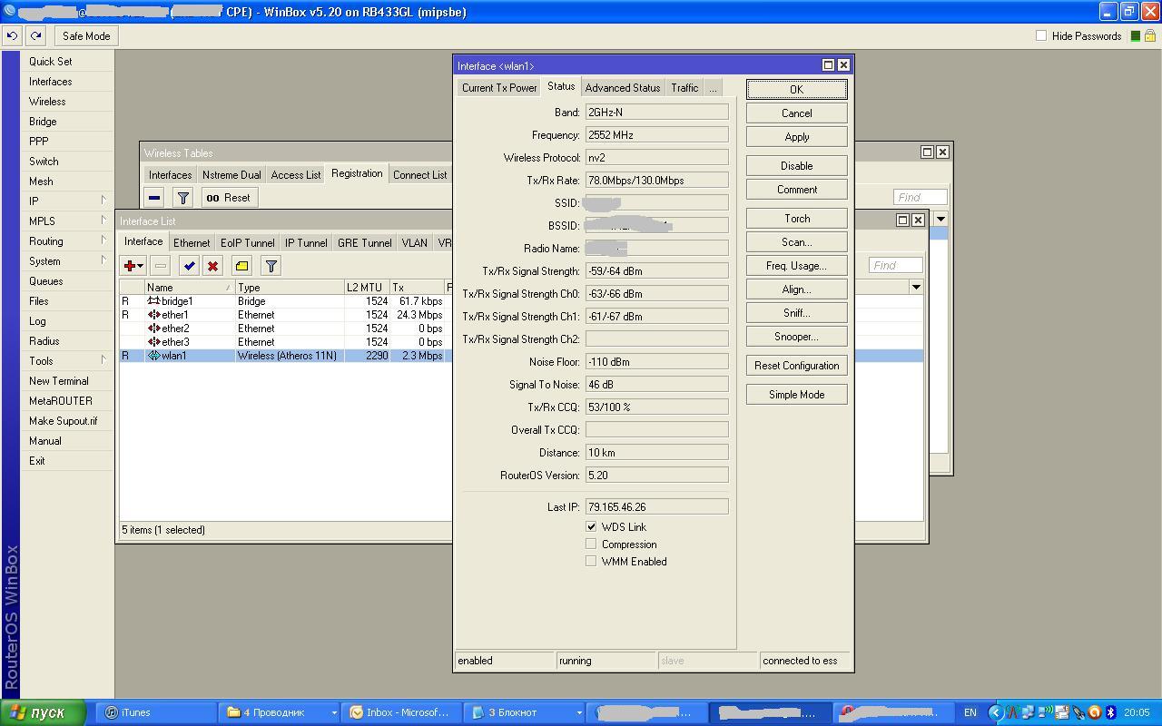

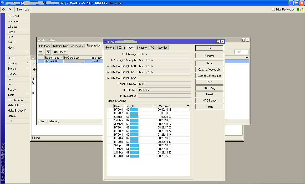

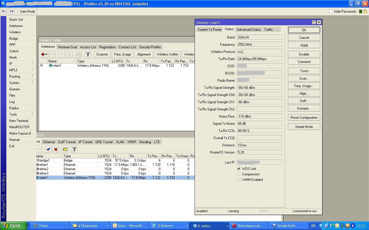

Ситуация в том что в сигналах вот такая картинка (это со стороны CPE Tx/Rx CCQ 45/100 %) :

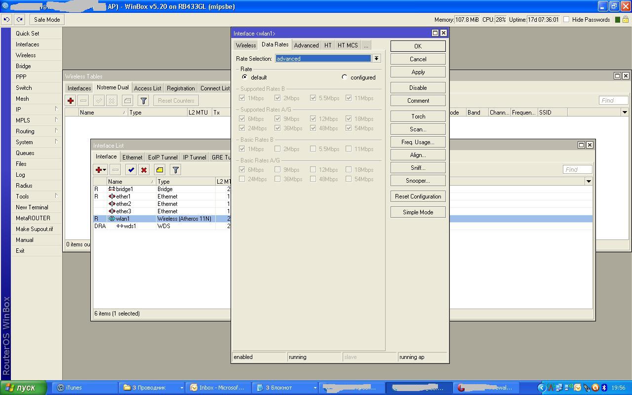

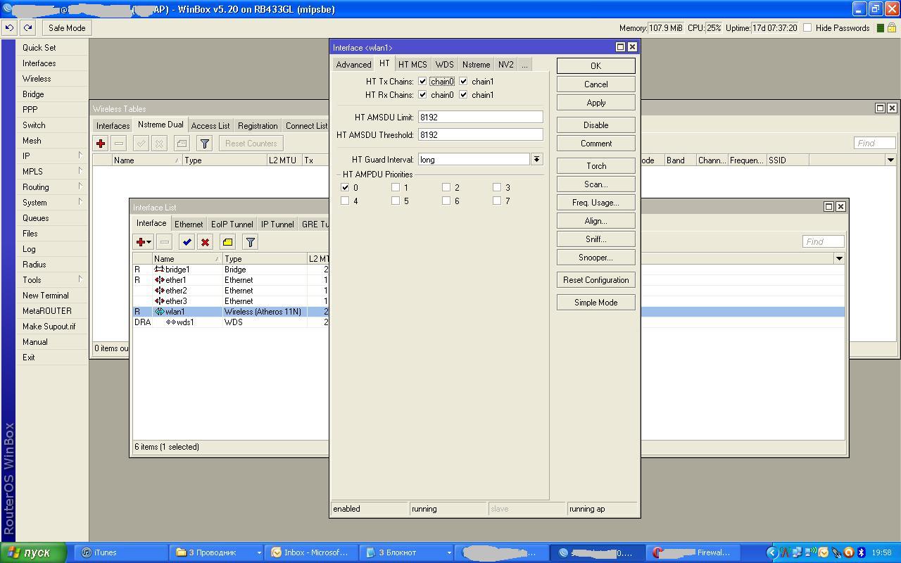

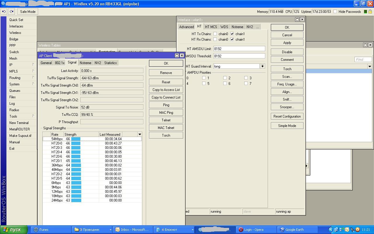

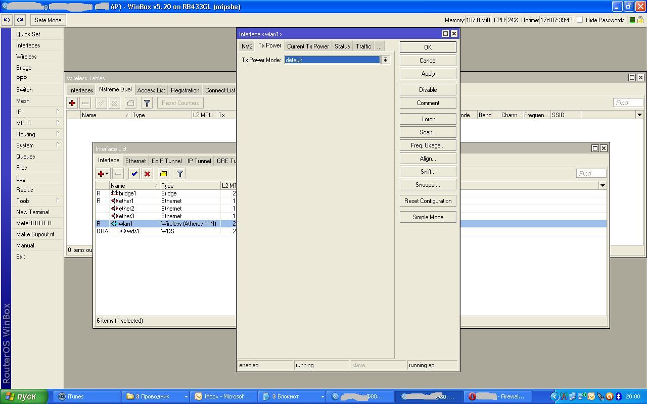

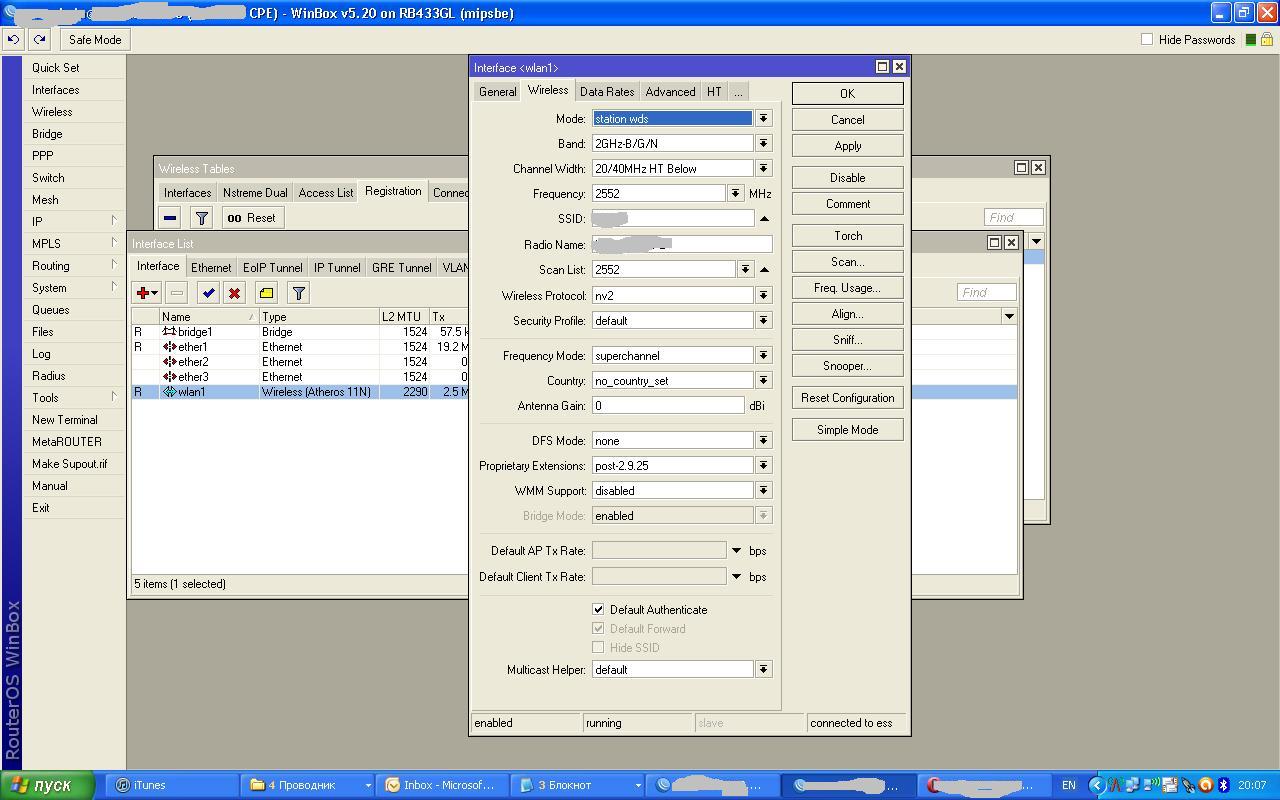

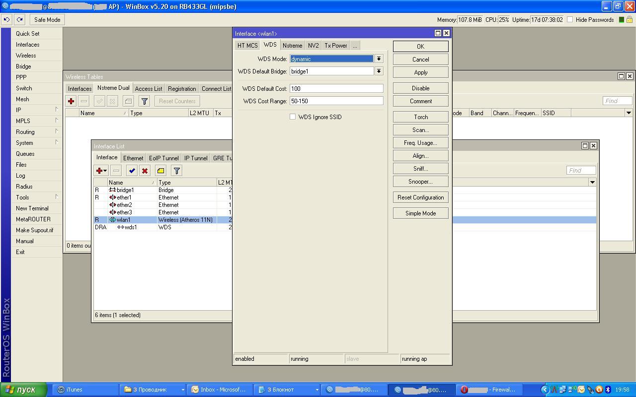

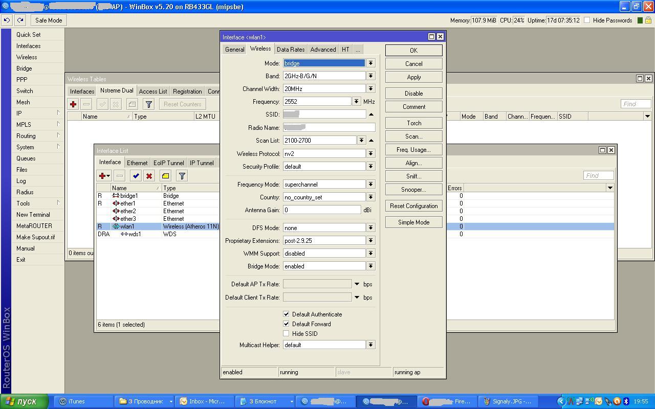

Перепробовал экспериментировать с настройками - уменьшал мощность и т.д., не помогло. Эфир чистый как со стороны AP так и CPE. Уже даже не знаю куда смотреть. Вот настройки линка может что увидите... (с этими настройками другой линк работает без таких проблем)

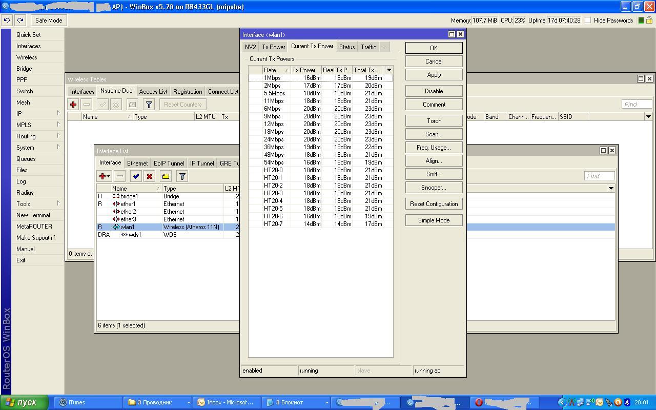

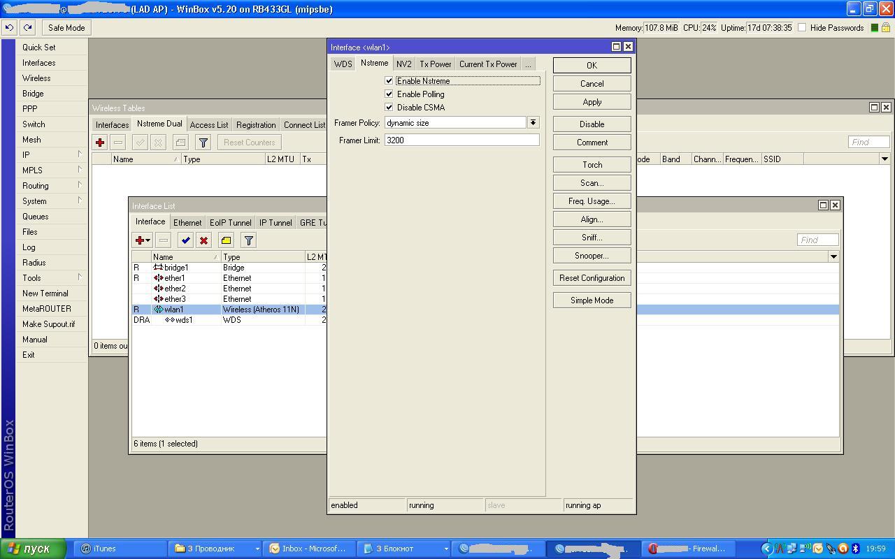

Настройки AP:
post-90119-051209900 1347990936_thumb.jpgpost-90119-092852600 1347990947_thumb.jpgpost-90119-071094400 1347990958_thumb.jpgpost-90119-048847500 1347990967_thumb.jpgpost-90119-086868900 1347990974_thumb.jpgpost-90119-033836200 1347990987_thumb.jpgpost-90119-075226400 1347990996_thumb.jpgpost-90119-055011700 1347991007_thumb.jpgpost-90119-082459200 1347991015_thumb.jpgpost-90119-001218700 1347991024_thumb.jpg
И вот настройки и показатели CPE:
post-90119-008567200 1347991148_thumb.jpgpost-90119-011980500 1347991139_thumb.jpg

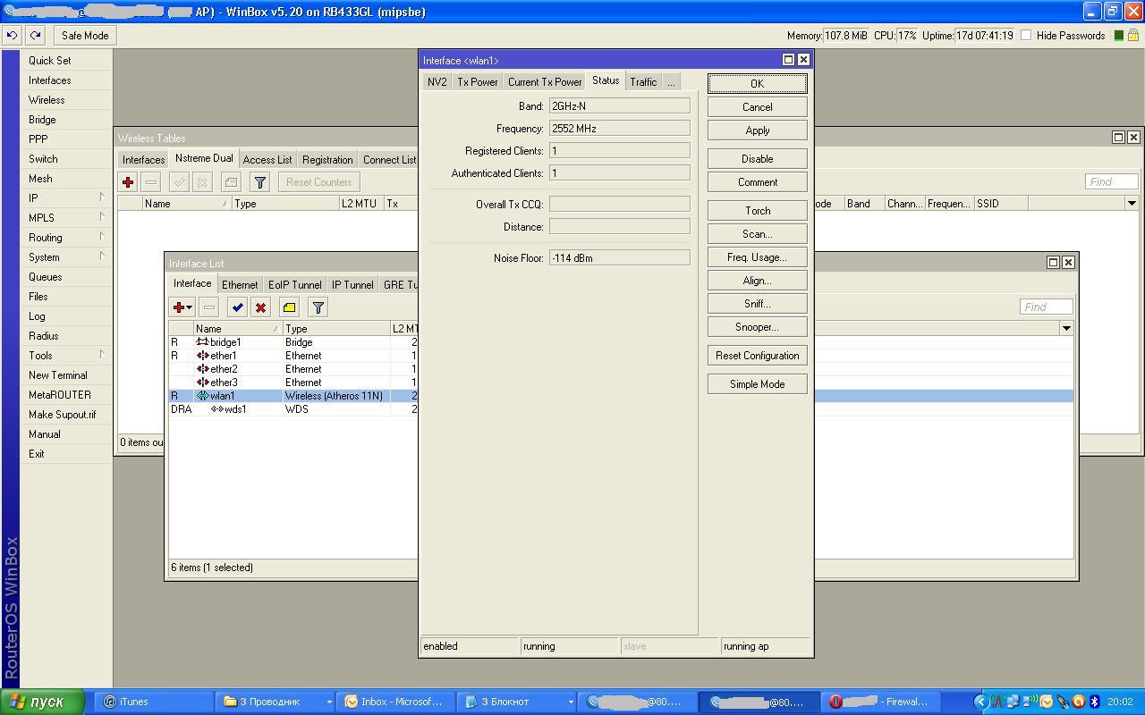

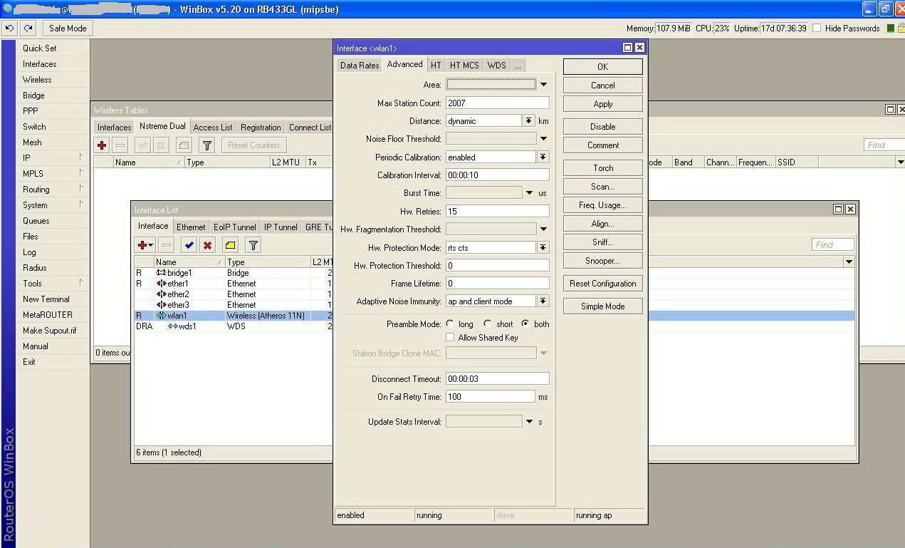

На вкладке ADVANCED с той стороны, где плохо на приеме поиграйтесь с Noise Floor Threshold. Посмотрите какой уровень шума определило устройство, и начните уменьшать по 1 запуская тест пропускной способности в проблемную сторону.
Попробовал, поиграться с параметром Noise Floor Threshold опускал с - 114 до -90, результата по улучшению не увидел, только падение сигнала по RX со стороны AP ну и пропускной скорости соответственно.

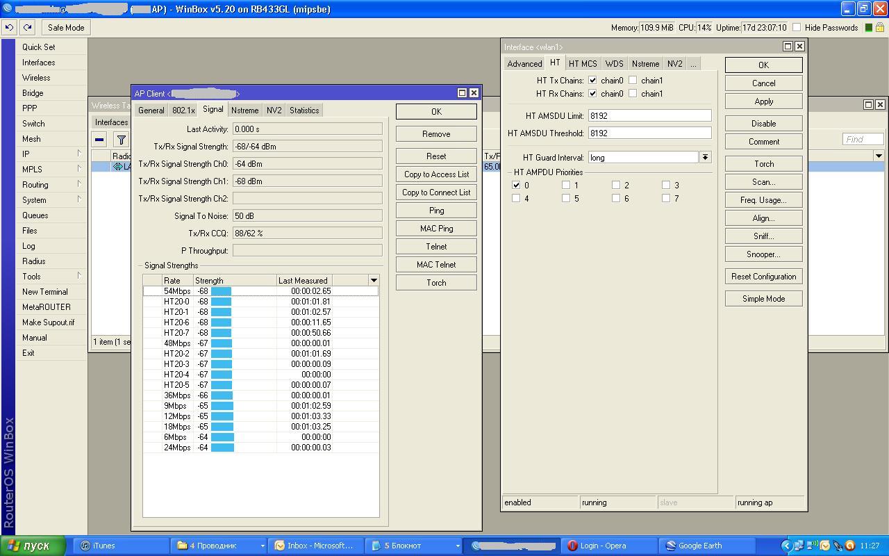

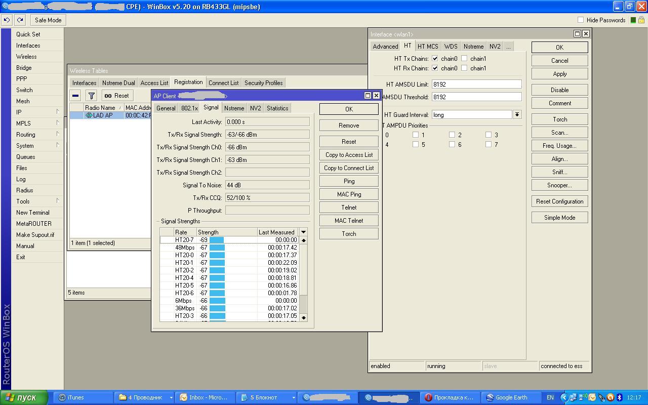

Также попробовал переключать чейны, в итоге получил такую схему, прокомментируйте должно ли так быть?
HT Tx/HT Rx Chains - HT Tx/HT Rx Chains
AP chain1 - CPE chain1 - не заработало (не подцепилась станция)
AP сhain0 - CPE chain1 - заработало
AP сhain0 - CPE chain0 - не заработало
AP сhain1 - CPE chain0 - заработало

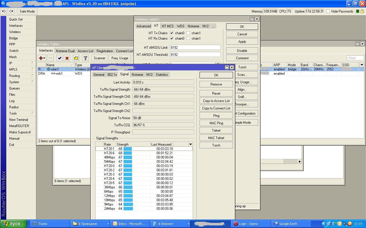

Также вот скриншоты тестирования:
1. Это со стороны CPE chain включены все, а со стороны AP выбирал варианты chain1 и chain0
post-90119-021396800 1348061062_thumb.jpg post-90119-055427600 1348061073_thumb.jpg
2. А это перекрещивание чейнов - у меня только так заработало (AP chain1 - CPE chain0 работа в одном чейне)
post-90119-021052200 1348061183_thumb.jpg post-90119-032628300 1348061194_thumb.jpg

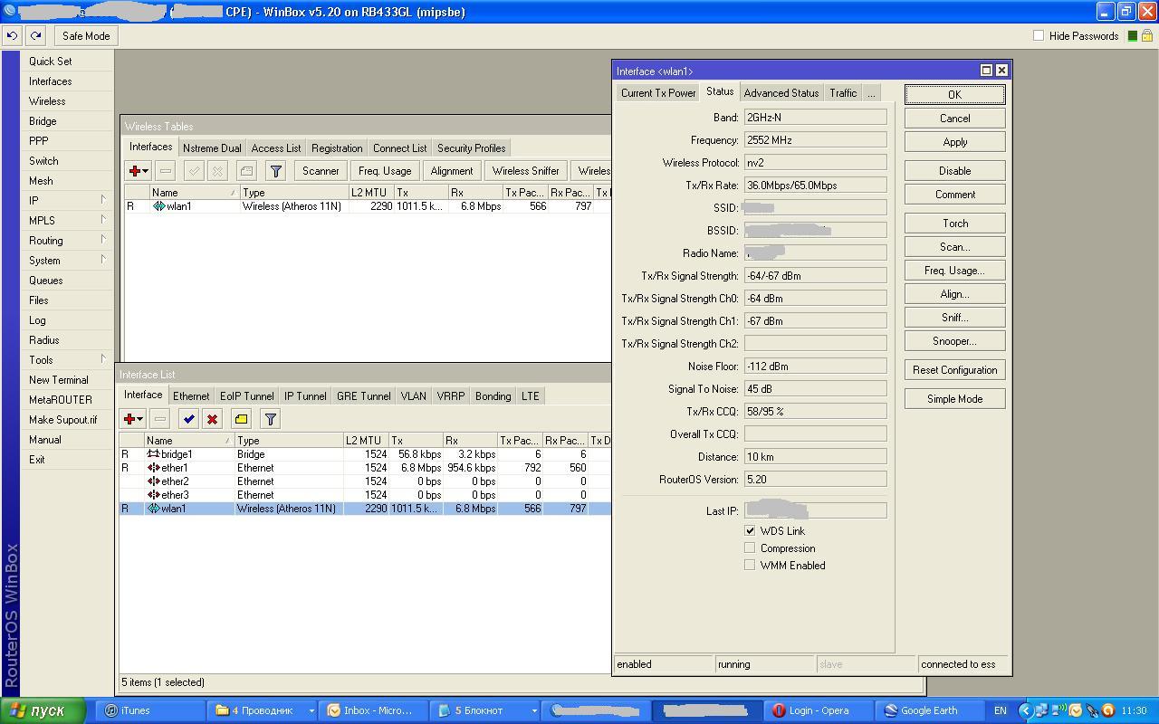

3. Это со стороны AP включены все чейны, со стороны CPE только chain0, а потом только chain1
post-90119-060319700 1348061403_thumb.jpg post-90119-072977900 1348061465_thumb.jpg

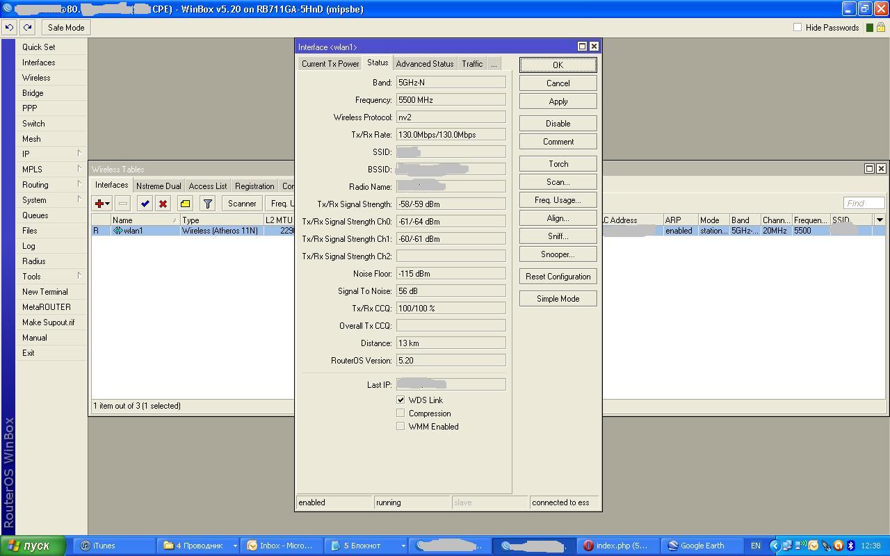

4. А это пример какие на другом линке показатели, правда в 5Ггц

Это я в курсе, в моем случае в статусе с клиента имею TX CCQ 45-57 % и пока никакими манипуляциями не могу поднять.

Пробовал G онли, не дало результата CCQ больше 60% не поднялся, игрался еще раз с мощностью (понижал и повышал) - результата также не увидел, двигал частоту с 2470 (там показатели были еще хуже) по 2570. Можно подытожить что все проделанные манипуляции не дали результата - CCQ не поднялся больше 60% на отдачу со стороны клиента, скорей всего что-то не так с железом (подключение, настройка и т.д.)
Еще заметил странную зависимость как только устройства подключаются (на начальном этапе, первый коннект) и запущен Bandwidth Test Tx CCQ подымается до 80%, но как только к этому показателю подходит Rx CCQ , видно как Tx CCQ понижается такое ощущение что они друг другу мешают (если Tx повишается то Rx понижается), но это кратковременное действие потом все останавливается на 100%/60%, пока добился только таких показателей.
