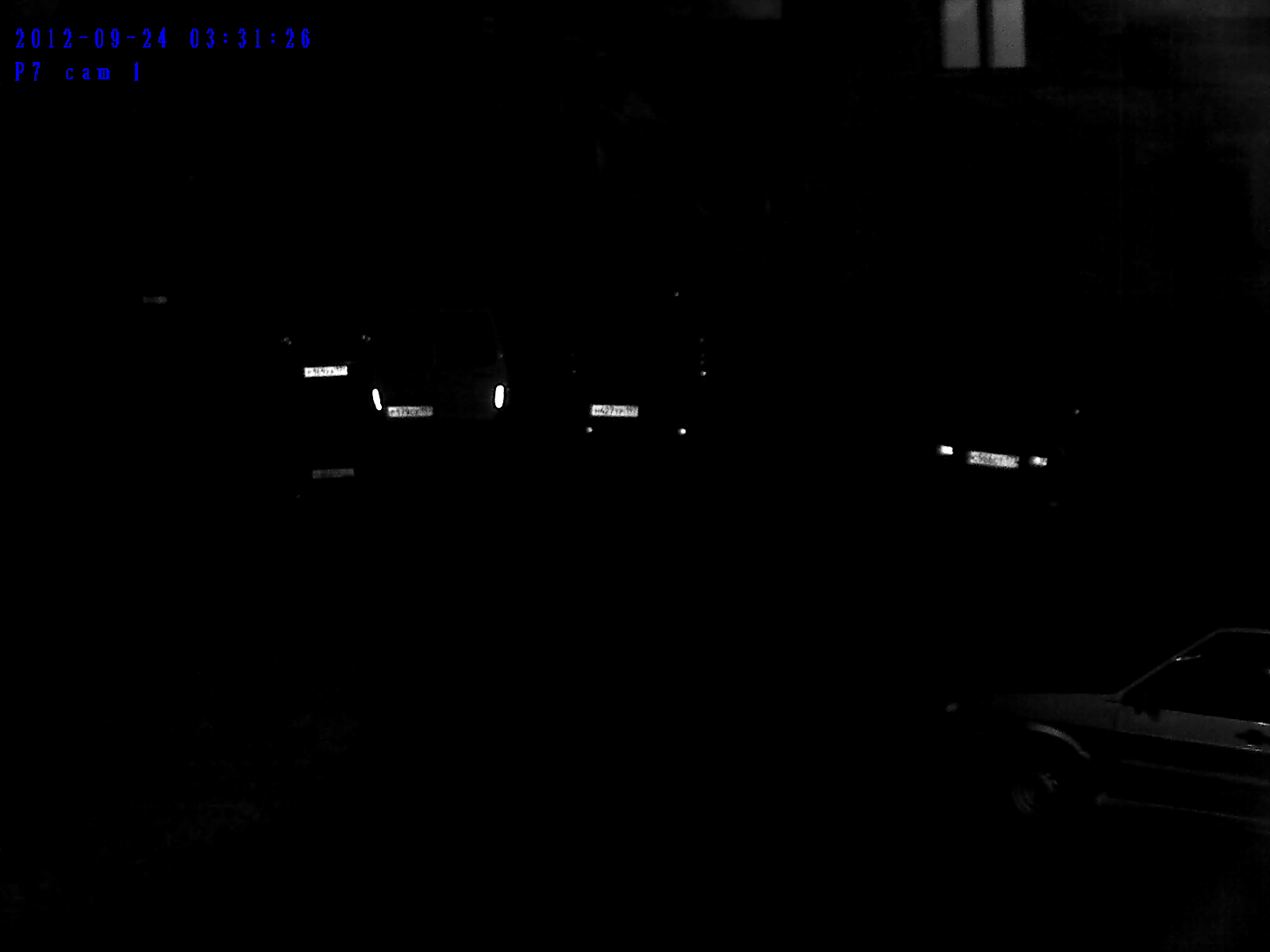

dsk Posted September 23, 2012 Posted September 23, 2012 (edited) Камера хорошая, но ночью с подсветкой, кроме пластинок госномеров, ничерта не видит: Edited September 23, 2012 by dsk Вставить ник Quote
sunrise333 Posted September 26, 2012 Posted September 26, 2012 Камера хорошая, но ночью с подсветкой, кроме пластинок госномеров, ничерта не видит: При досветке внешним ИК прожектором ситуация улучшается. Вставить ник Quote
dsk Posted September 26, 2012 Posted September 26, 2012 Насколько мощный прожектор нужен? Есть конкретный опыт? Вставить ник Quote
sunrise333 Posted September 27, 2012 Posted September 27, 2012 (edited) Насколько мощный прожектор нужен? Есть конкретный опыт? Сейчас по моделям точно не подскажу, но у меня засветка формируется двумя прожекторами один широкоугольгик до 30м и один узкий до 60м получилось сформировать достаточно приличный лепесток З.Ы. Прожекторы отнесены метров на 20 в сторону от камеры Edited September 27, 2012 by sunrise333 Вставить ник Quote
