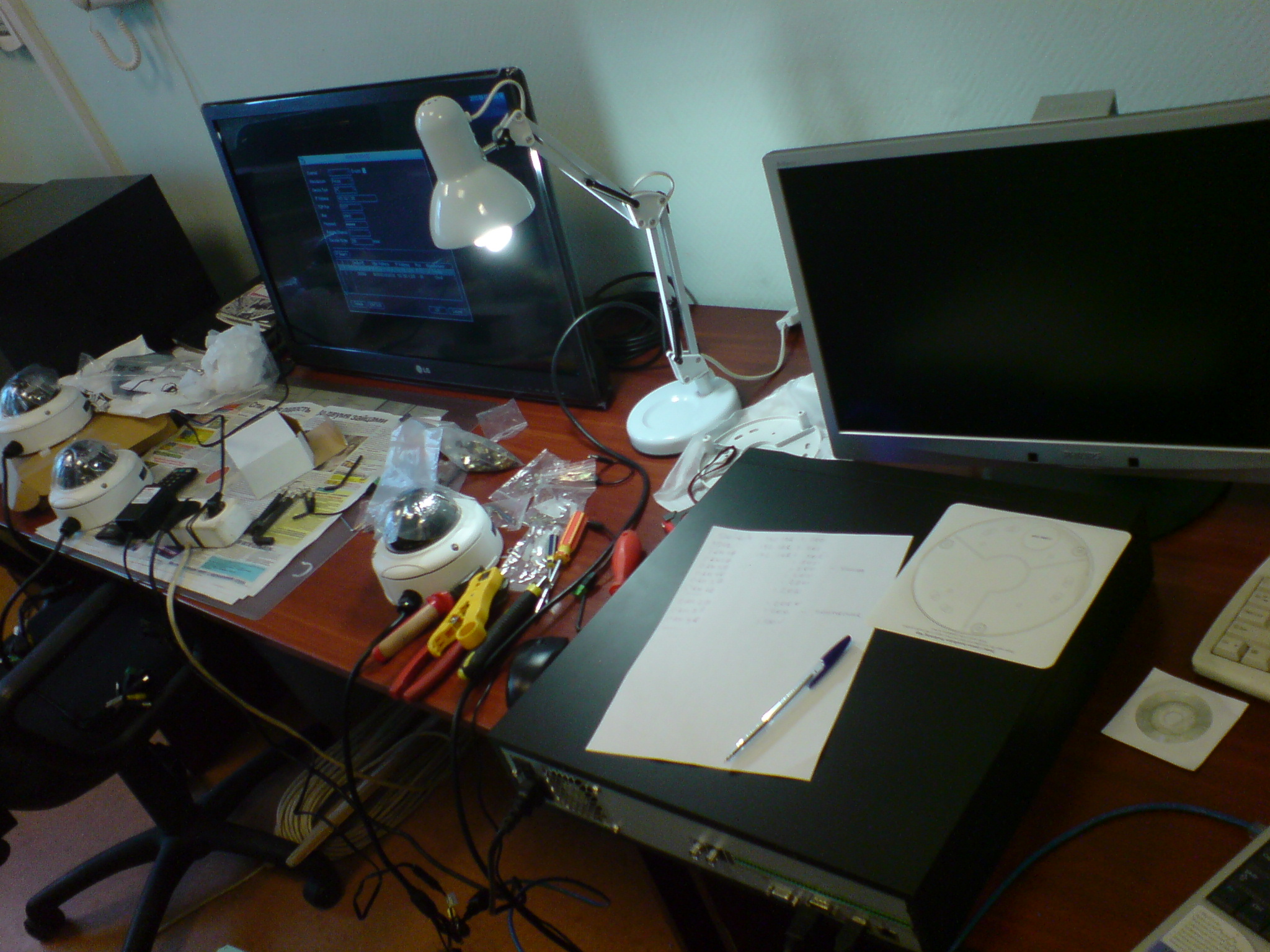

Кхе...Нет, цена нормальная и про картинку тоже знаю, ставили. Замечу: объЁмный девайс.
Слабо представлю как ее можно установить на входной двери и головой об нее не удариться потом :-). Я выложу фотографии как смонтированная камера смотрится в интерьере -могуче. HD20I ниже на 60мм , но приложив линейку к стене... 112 мм - тоже многовато. Идеальная по размерам Ubiquiti AirCam Dome (165 х 100), легко вмонтировать в откос но ее не прикрутить к регистратору.
