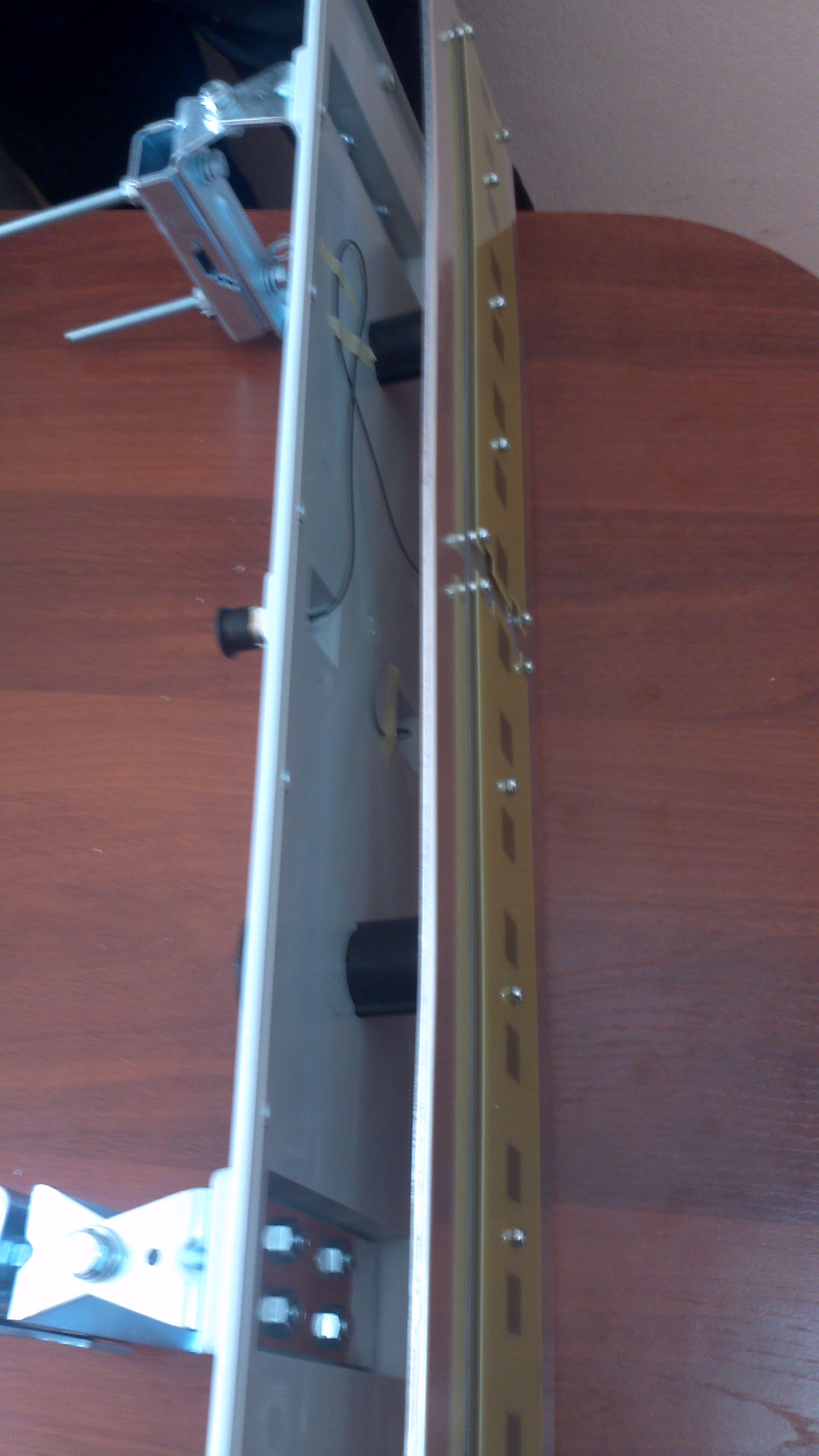

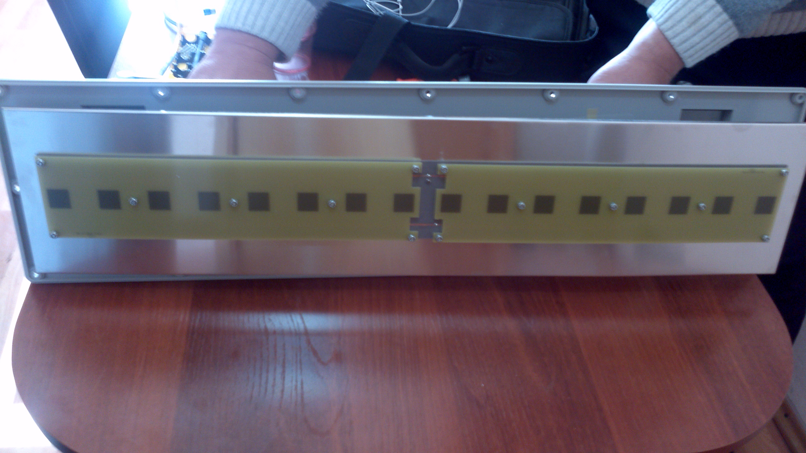

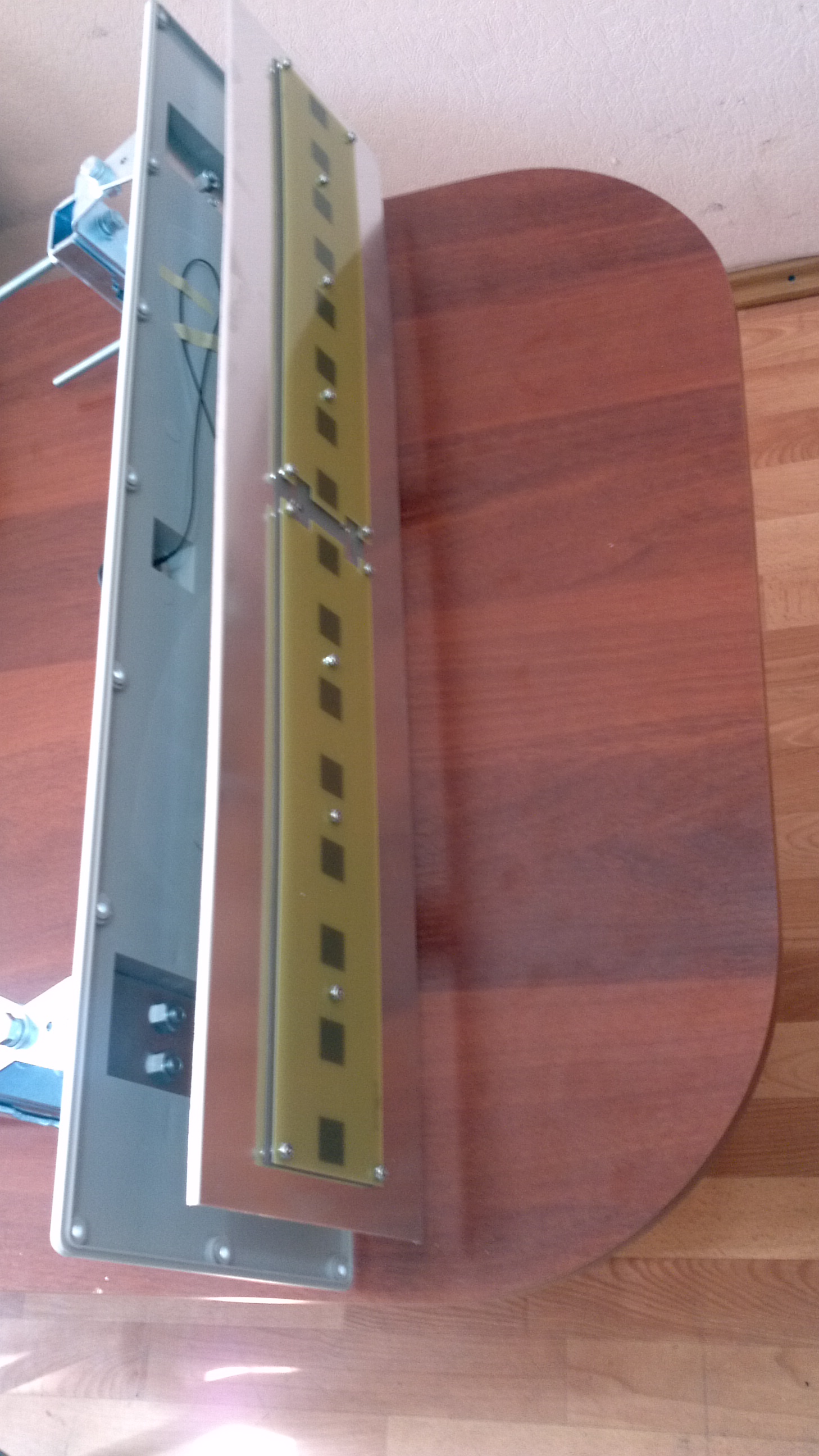

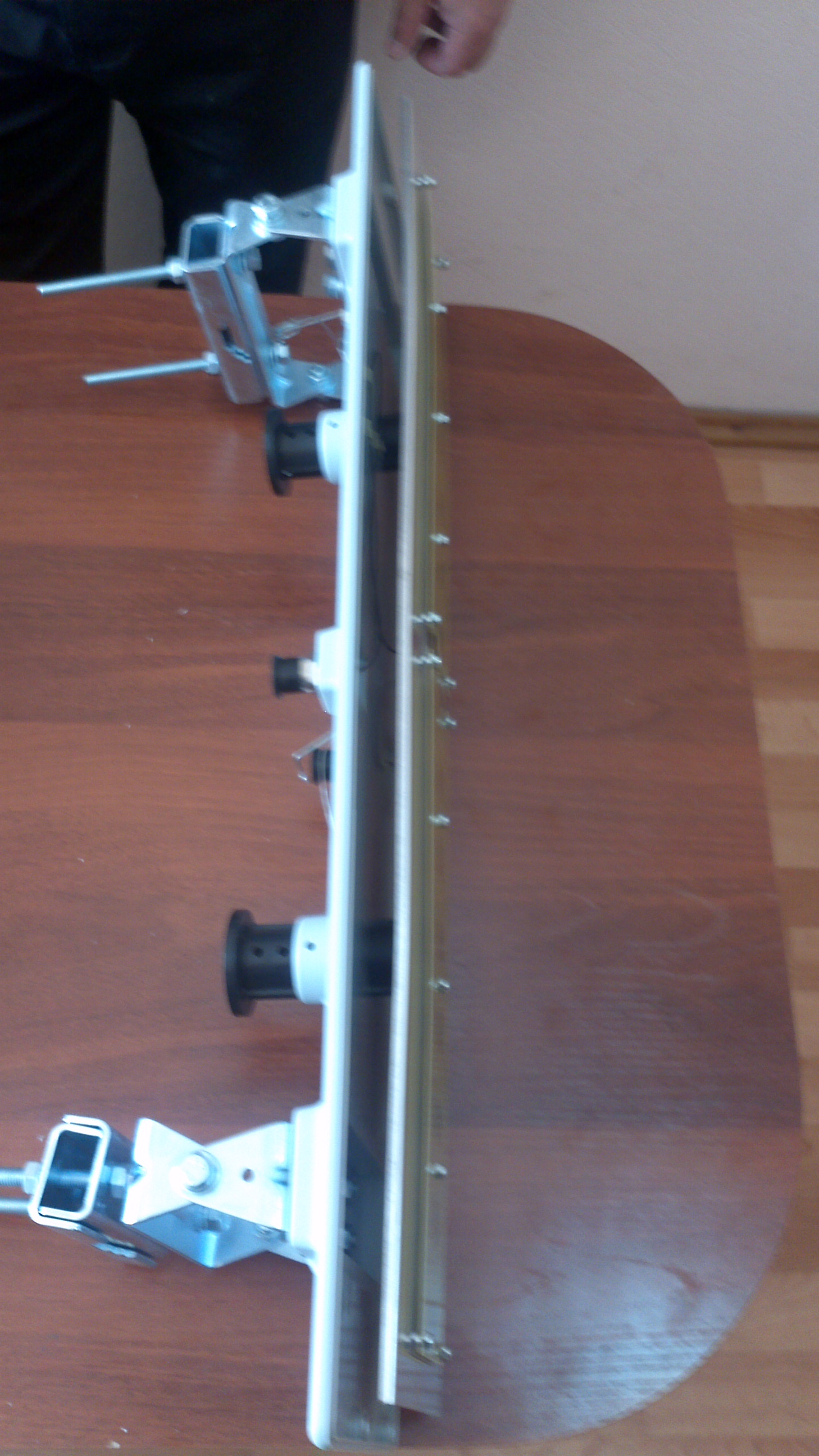

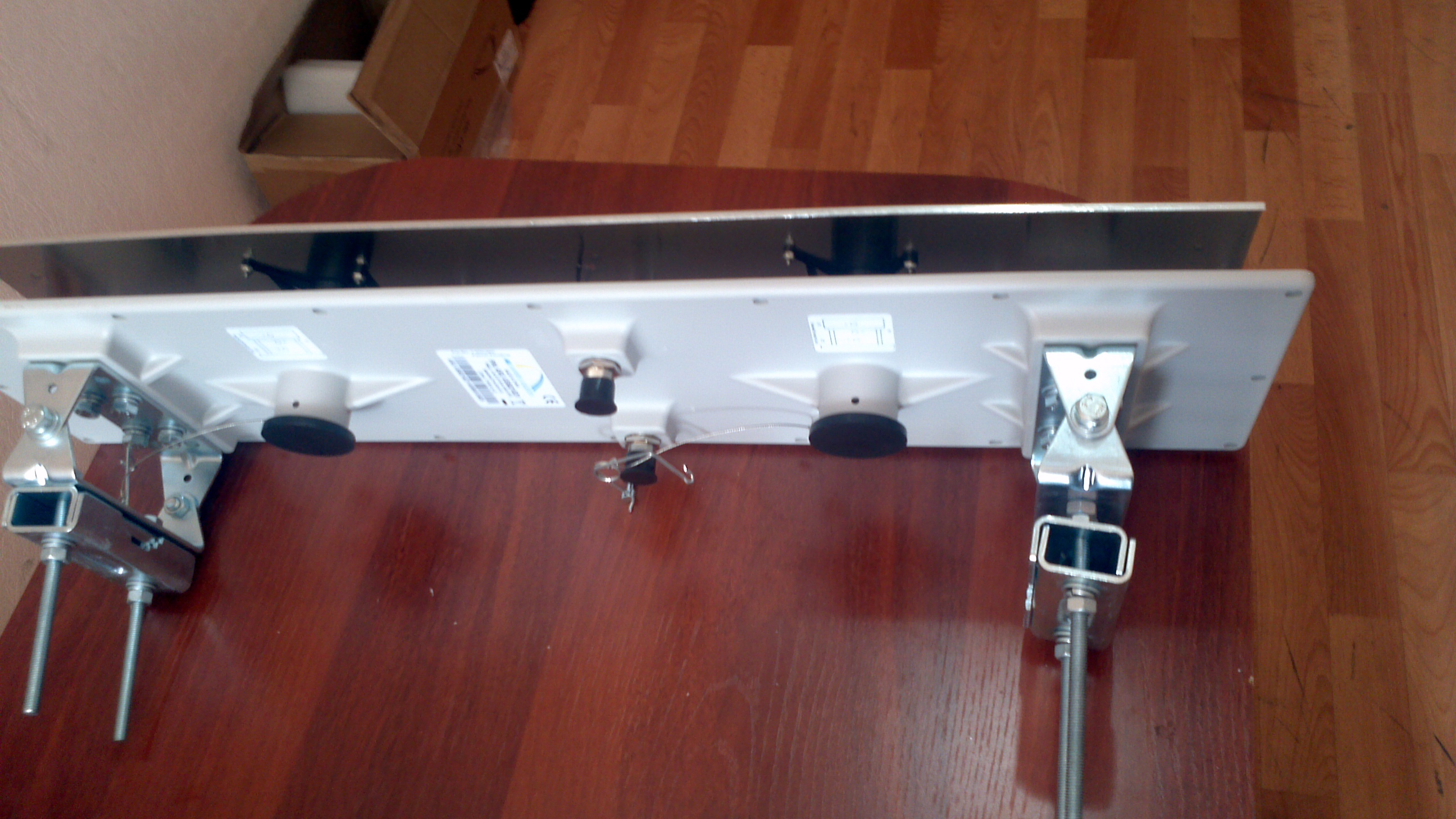

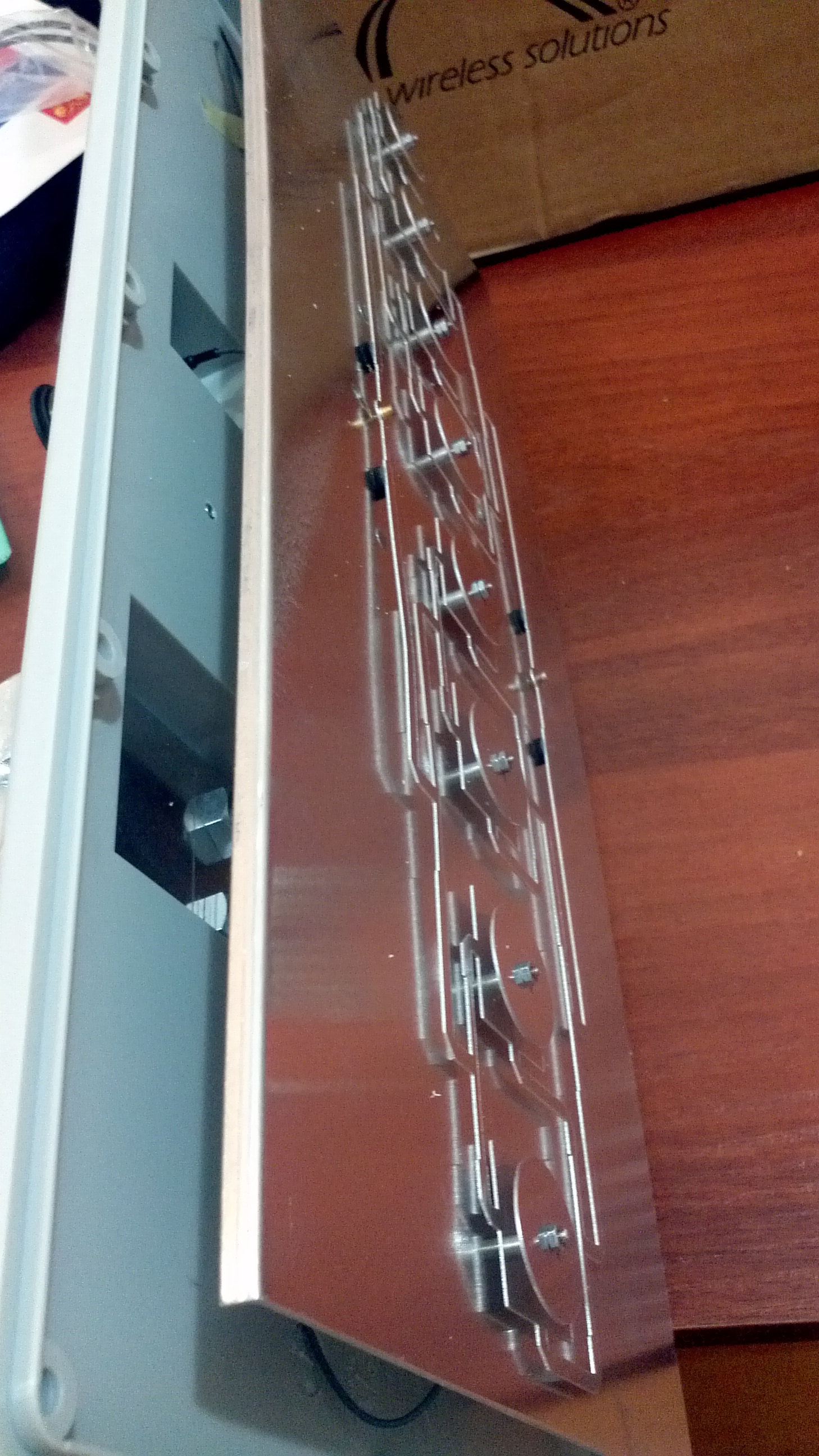

L-ZiX Posted September 15, 2012 Posted September 15, 2012 http://www.antennas.com/products/base-station-antennas/ Сабж. Прикупился качественных антенн. Фотки в приложении. По замыслу сия антенна меняет угол передвижением волшебной пробки в нужную позицию. И жутко любопытно было как же там всё устроено. По факту кмк это просто шарлатанство, т.к. изменение положения защелки на "пробке" просто двигает антенну внутри бокса ближе дальше относительно передней крышки и всё. Жду каментов :) P.S. Имею в эксплуатации две подобные антенны того же производителя, только не мимо, жаль не могу посмотреть внутрь, стоят в работе. Вот такие У них видимо вниз вверх сектор катается =) Вставить ник Quote

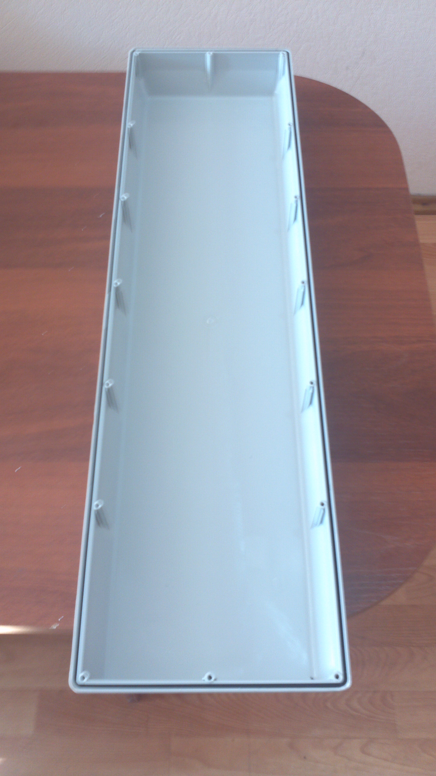

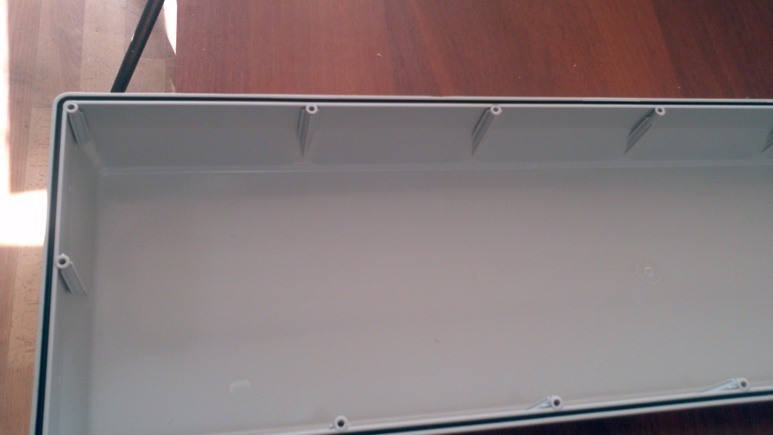

zoro Posted September 15, 2012 Posted September 15, 2012 брр Боковины антенны-крышки из металла сделаны? Или оклеены вспененым материалом? Если один из этих компонентов присутствует то эта антенна примерно может менять свою диаграмму направленности максимум до 120 градусов, 180 мало вероятно... Если металл- то при изменении ДН будет меняться КСВ... если поглотитель- то при изменении ДН на углах до 120 частично будем бесполезно терять мощность... Если бы двигались вибраторы вертикально относительно платформы или если перемещать директоры относительно вибратора то менялась бы ДН да и КСВ... Я за Размещение радиопоглощающего материала в крышке :), фото внутренности крышки не показана :) PS более сложно управлять диаграммой направленности в виде электрического наклона... Там надо менять фазу возбуждения вибраторов... Вставить ник Quote
L-ZiX Posted September 16, 2012 Author Posted September 16, 2012 Часа через 3 буду в кабинете, посмотрю. Но помоему крышка там просто пластик. Вставить ник Quote

L-ZiX Posted September 16, 2012 Author Posted September 16, 2012 К сожалению данная антенна уже в продакшне, завтра возьму со склада другую и вскрою. Но помоему стенки там из обычного пластика. Вставить ник Quote
L-ZiX Posted September 17, 2012 Author Posted September 17, 2012 Шарлатанство чистой воды. Вставить ник Quote

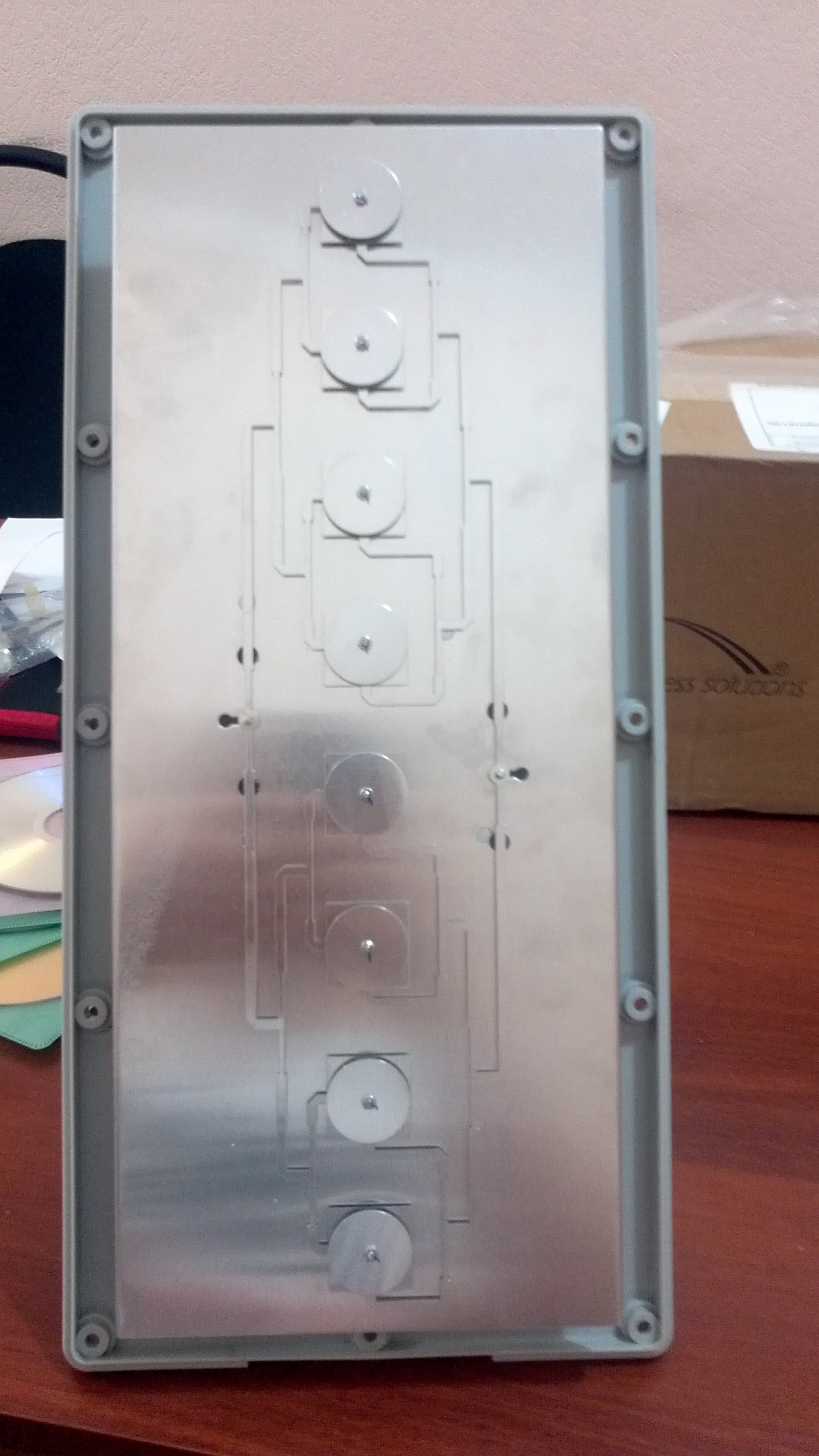

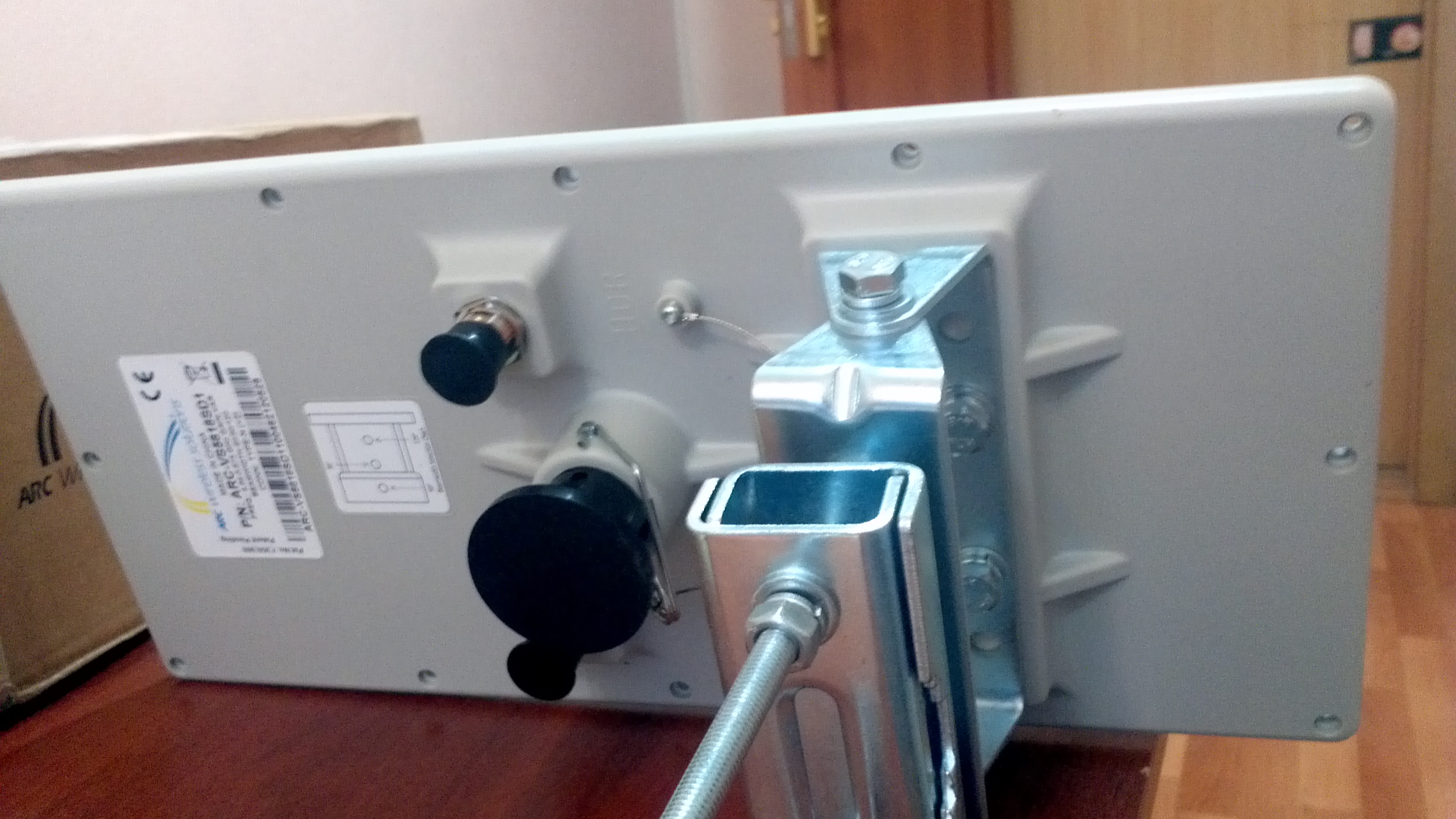

L-ZiX Posted September 24, 2012 Author Posted September 24, 2012 Затестили сегодня антенну ARC-VS5818SD1 (8 градусов по вертикали). Действительно, диаграмма направленности меняется, проверяли по самому крайнему клиенту. При этом у клиентов, направленных в центр сектора, сигнал не меняется вовсе. У данной антенны заявленный к.у. 18 – 16 dBi. Снимаем её, ставим купленную на муме антенну Technologic 5Ghz 90 15dBi (7 градусов по вертикали), и сигнал у клиентов вырастает на 2-3 db в сравнении с ARC Wireless. Правда оговорюсь, что у польской антенны свой металической бокс для борда, и как следствие, потери несколько меньше. Через полчаса поставим антенну ARC-VS5821SD1 (4 градуса по вертикали) с заявленными 21 – 19 dBi и посмотрим как и чего. Вставить ник Quote
nash_chelovek Posted September 24, 2012 Posted September 24, 2012 А что с этой антенной не так? Что вас разочаровало? Вставить ник Quote
L-ZiX Posted September 24, 2012 Author Posted September 24, 2012 nash_chelovek, ну как сказать..... эмммм.... простите, а вы тему всю прочитали? Поставили сектор ARC-VS5821SD1. В сравнении с "младшей сестрой" дает к.у. на 2-3дб больше, в режиме 120 градусов по бокам дает большее к.у. относительно младшей, разница достигает уже 4 дб. Правда не ясно, толи младшая недодает, толи эта слишком много светит. Однако даже старшая, с заявленным 21dbi в центре диаграммы не дает такого усиления, как польская 15dBi. Моему разочарованию нет предела. Вставить ник Quote
