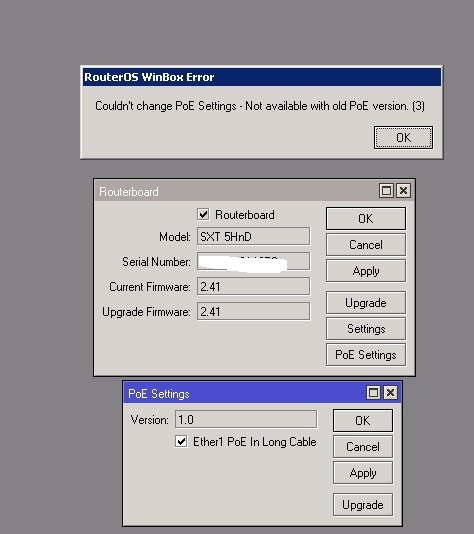

Посоветуйте что делать? Как тока даю нагрузку на клиента(SXT), например бандвис тест, падает вольтаж на борде и борда перестает пинговатся, потом оживает, кабель длиной 85 метров.
БП стандартный 12В и 1А. Опция POE in long cable в прошивке 5.20 ругается, что версия POE старая.
Борда весит возле рекламного щита, я могу запитать на месте, но некуда спрятать силовой кабель и БП.

Ну а нажать кнопку Upgrade религия не позволяет=)
Ничего не даёт это. Но я еще конечно проверю, может борда в инет не имеет доступа.

В первом сообщении вы написали что используете БП 12 вольт=)
