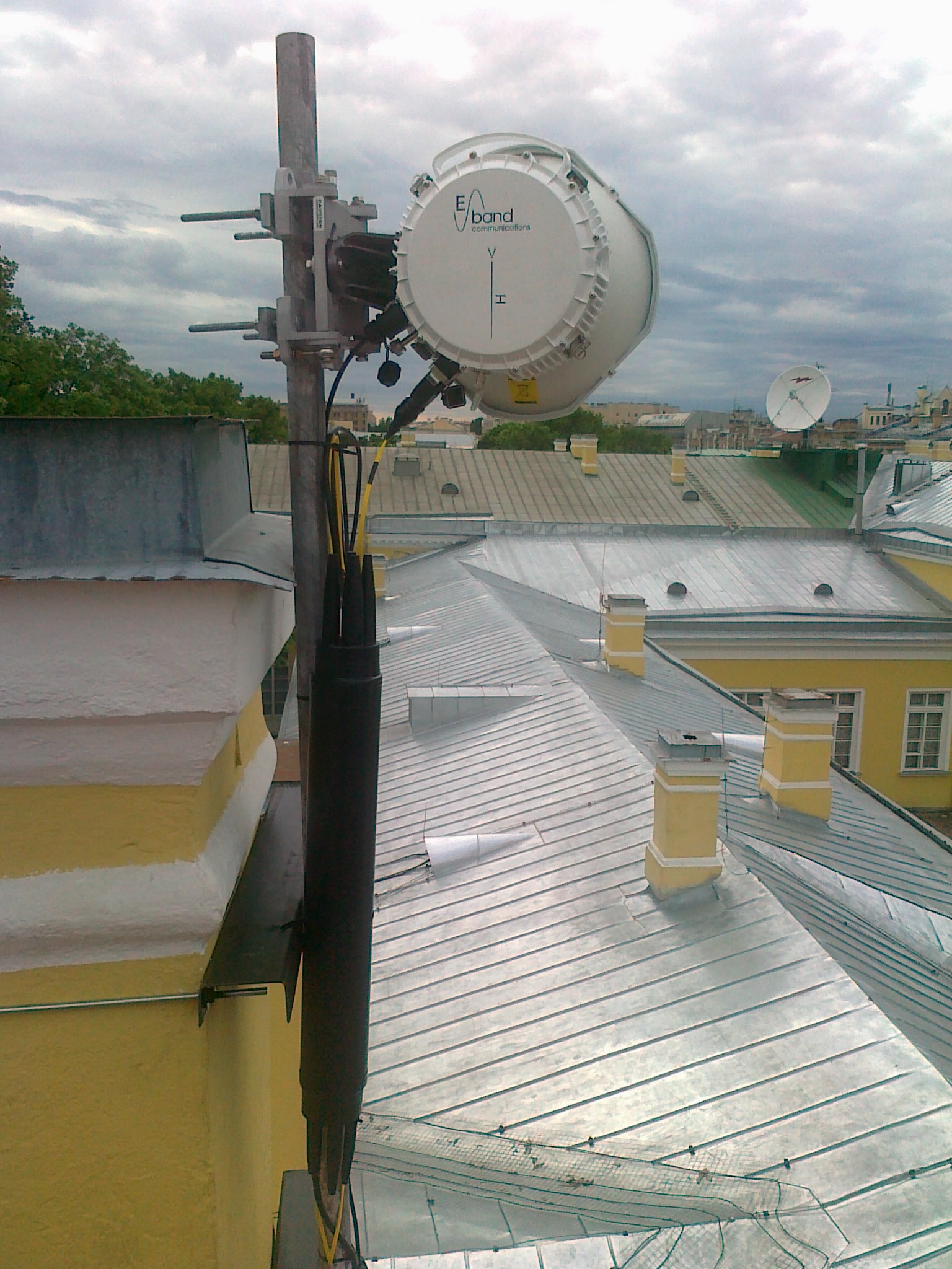

Прикрутил недавно E-Band.
Передача на 8 км.
Работает в диапазоне 71-76 и 81-86 ГГц
Длина волны около 3,4мм
до 2,5 Гбит/с
Ну ведь это решение операторского класса. Сколько стоит если не секрет 20-100k$ ?
Это хорошо когда нет возмжности туда оптику положить, горы, или еще что то. Да и к тому же многие спецы принимающие решения, предпочитают положить опту, чем связываться с радио.
У нас с таких никто не связывается, кроме ОПСОСОВ(но им по призванию полагается). В США или еще где то может и перспективнее будет, но не у нас.
Хомятчкам такое не поставишь, им бы гигабит та что бы E-band 50$ стоил)
А так спасибо за красивую картинку. Агрегат для своей ниши рынка, как вобщем и любой другой.
Как оно себя в дождь,снег ведет?
Edited by g7001

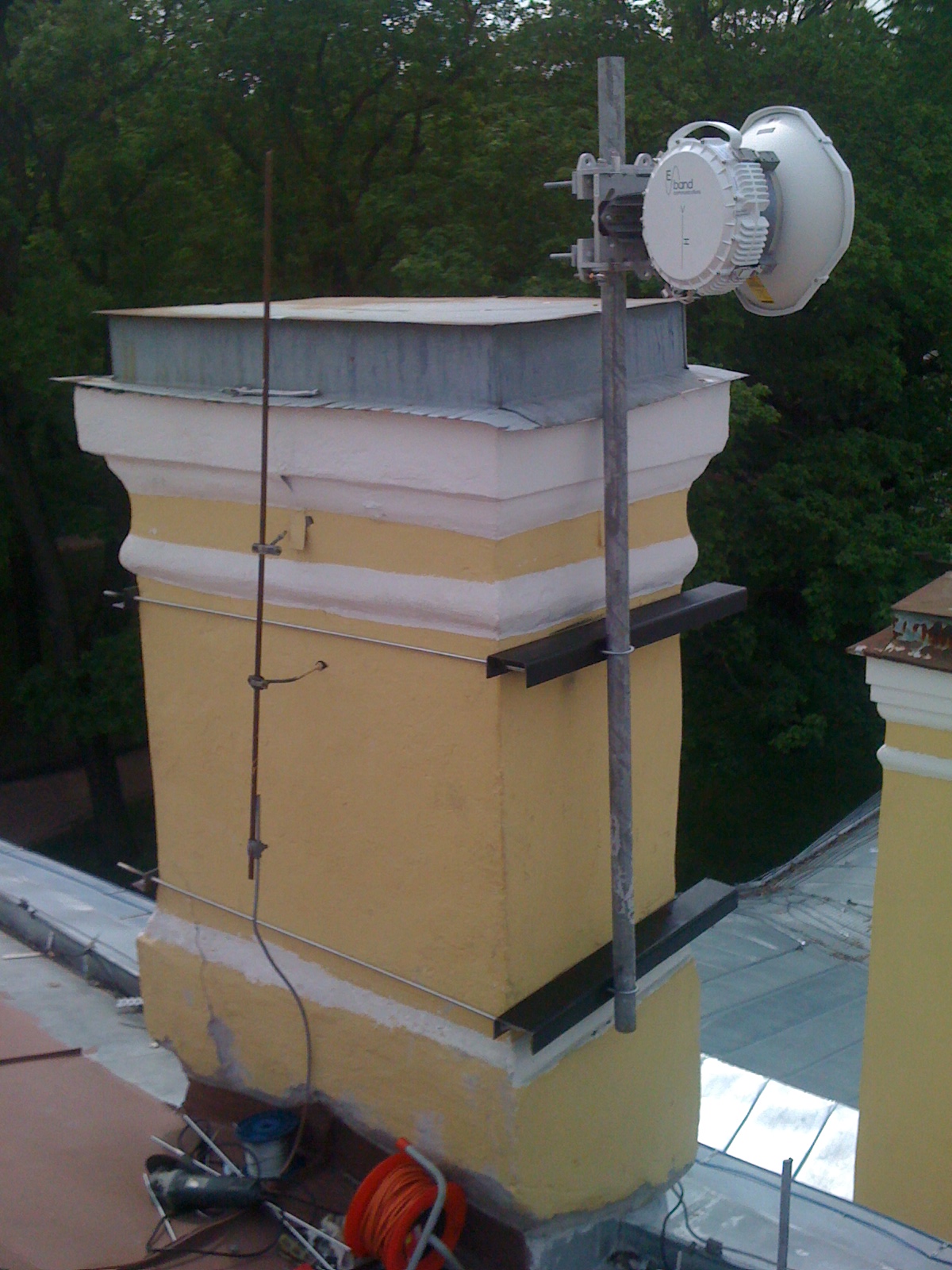

Внимательнее посмотрел фотку. Трубостойка висит на тоненьких сопливых шпильках на 10мм вроде=) не боитесь что в один прекрасный момент вся эта конструкция упадет?
С другой стороны устройство в фокусе большой тарелки?
Где брали, по чем и как?
С другой стороны тоже самое.
Цена примерно 23 000$
и чё по чём? как в туман?
до 2,5 Гбит/с
а на Вашем линке какие показатели?
Пофиг на все ей. Только капля дождя большая помешает.
туман дает затухание всего 0,4 дБ/км
Скорость около 1.5
Нее там все как нужно. Это обвязка
