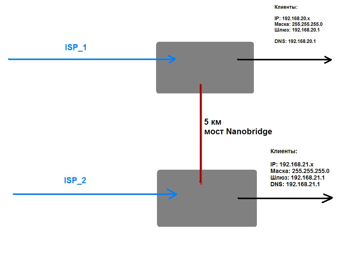

Есть небольшая схема сети, в ней пытаюсь разрулить два Интернет-канала, вот не пойму как лучше сделать...
Оба сервера на микротиках, расстояние между ними 5 км. Для резервного бэкапа был построен линк на Нанобриджах.
Задача: в случае пропадания основного канала, чтобы автоматом перекинуло на другой.
На какие интерфейсы сажать бэкапный линк?

Настраиваете маршрутизацию между микротиками, что бы маршрты 0.0.0.0/0 были друг на друга с метрикой например 100.
Маршрутизаторы основных провайдеров настраиваете так же на 0.0.0.0/0 с проверкой шлюза пингом.
В случае падения одного из провайдеров, автоматом отключится маршрут на него и все данные пойдут через соседний микротик.
