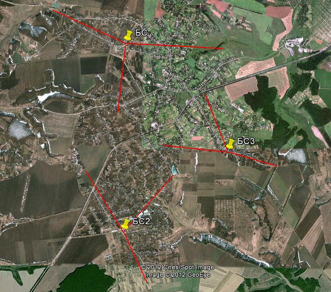

Есть небольшая сеть состоящая с трех базовых станций на которых установлены 433 микротикиpost-90911-074419000 1346946100_thumb.jpgСигналы между базами в пределах -80, расстояние от БС до БС2 3.50км от БС до БС3 2.8км и от БС2 до БС3 2.5км. Может необходимо поднять меш или как то объединить может еще что то. Жду Ваших мнений и советов.
Забыл добавить что каждая БС работает от отдельного канала интернета т.е. имеет белый ип. возможно можно сократить расходы на линках и каналах
Покупаете 3 комплекта антенн джириусов EX MIMO, делаете 3 канала точка-точка между базами, соединяете в треугольник. Поднимаете OSPF.
Получится и магистральный канал, и резерв.
