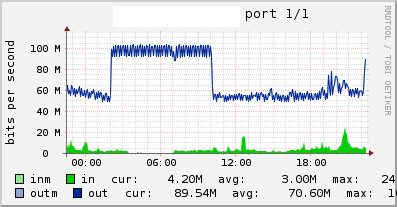

Все началось со звонка отдела мониторинга на мой сотовый. Говорят о внезапном скачке входящего трафика на аплинках на 4-5Гбит (примерно 25% от обычного потребления). По достижению ПК вижу данную аномалию. Продолжаю смотреть другие графики - вижу, что на одном из шейперов есть скачок и он срезается. Также смотрю на график распределения по пакетам: скачок в 400kpps фиксируется на UDP 1024-1500байт. Становится понятно, что трафик идет на какого-то абонента. обычным tcpdump выделить паразитный трафик не удалось, поэтому пришлось поставить netdiag и запустить trafshow. Нужные потоки сразу увидел и добавил фильтр на этого абонента. Учитывая, что шейпер имеет два 10Г порта и достаточную производительность, чтобы осилить доп нагрузку:

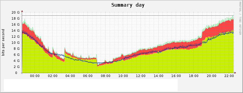

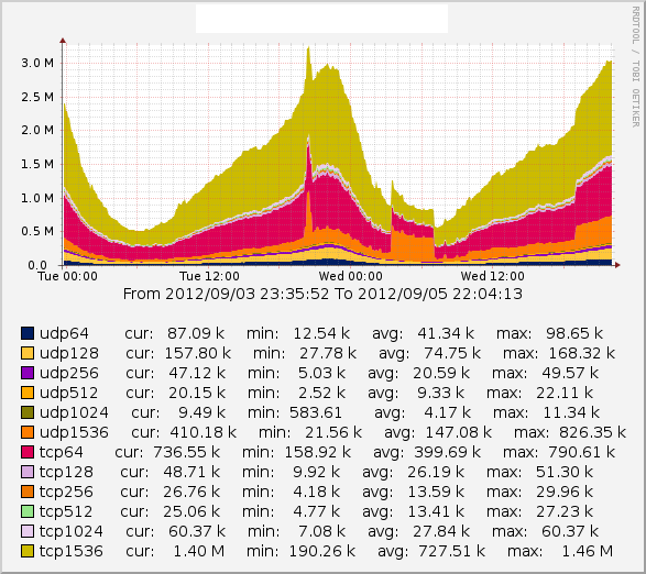

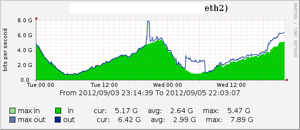

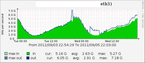

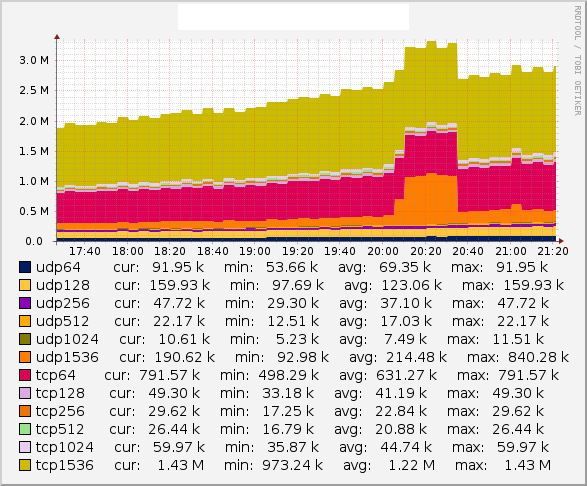

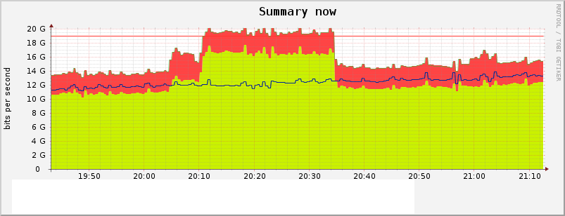

В итоге на порт абонента попадает либо 50Мбит, либо 100Мбит прошлой ночью. По большей части это происходит из-за городских операторов, с кем есть пиринг.
DDoS идет, но по сути на инфраструктуру это не влияет никак. Единственное, кто страдает - это сам абонент, но поделать с этим что-то трудно. Коллеги, если кто в силах разузнать в Еканете, Эр-Телекоме и Экстриме об этих абонентах и причинах такой активности - хотелось бы узнать...
В приложении графики. Часть снята вчера, часть сегодня.
