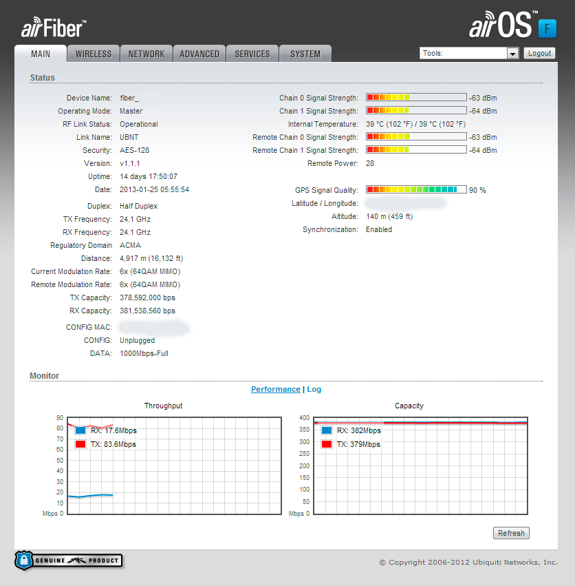

koxah Posted September 19, 2013 Posted September 19, 2013 (edited) У нас такой работает. Edited September 19, 2013 by koxah Вставить ник Quote
kosmich7 Posted September 19, 2013 Posted September 19, 2013 У нас такой работает. Плохо свели ? на 5км лучше должно быть. Вставить ник Quote
koxah Posted September 20, 2013 Posted September 20, 2013 Это максимум который смогли выжать. Видимость идеальная, подвес антенн от земли: 30 метров мастер и 60 метров слейв. Вставить ник Quote
kosmich7 Posted September 20, 2013 Posted September 20, 2013 Это максимум который смогли выжать. Видимость идеальная, подвес антенн от земли: 30 метров мастер и 60 метров слейв. 11Км capacity 500Мбит, уровень сигнала -71, другой линк 8Км capacity 700Мбит, уровень сигнала -60.На убнтшном аирлинке проверьте сколько ваш линк при максимальной мощности (примерно) должен прокачать и уровни. На 5Км заниженные показатели. Вставить ник Quote
tofu Posted September 20, 2013 Posted September 20, 2013 Это максимум который смогли выжать. Видимость идеальная, подвес антенн от земли: 30 метров мастер и 60 метров слейв. включите Full duplex будет больше Вставить ник Quote
iMPoSsibLe_iT Posted September 20, 2013 Posted September 20, 2013 6км, 500мбит/сек full duplex. -65 Вставить ник Quote
