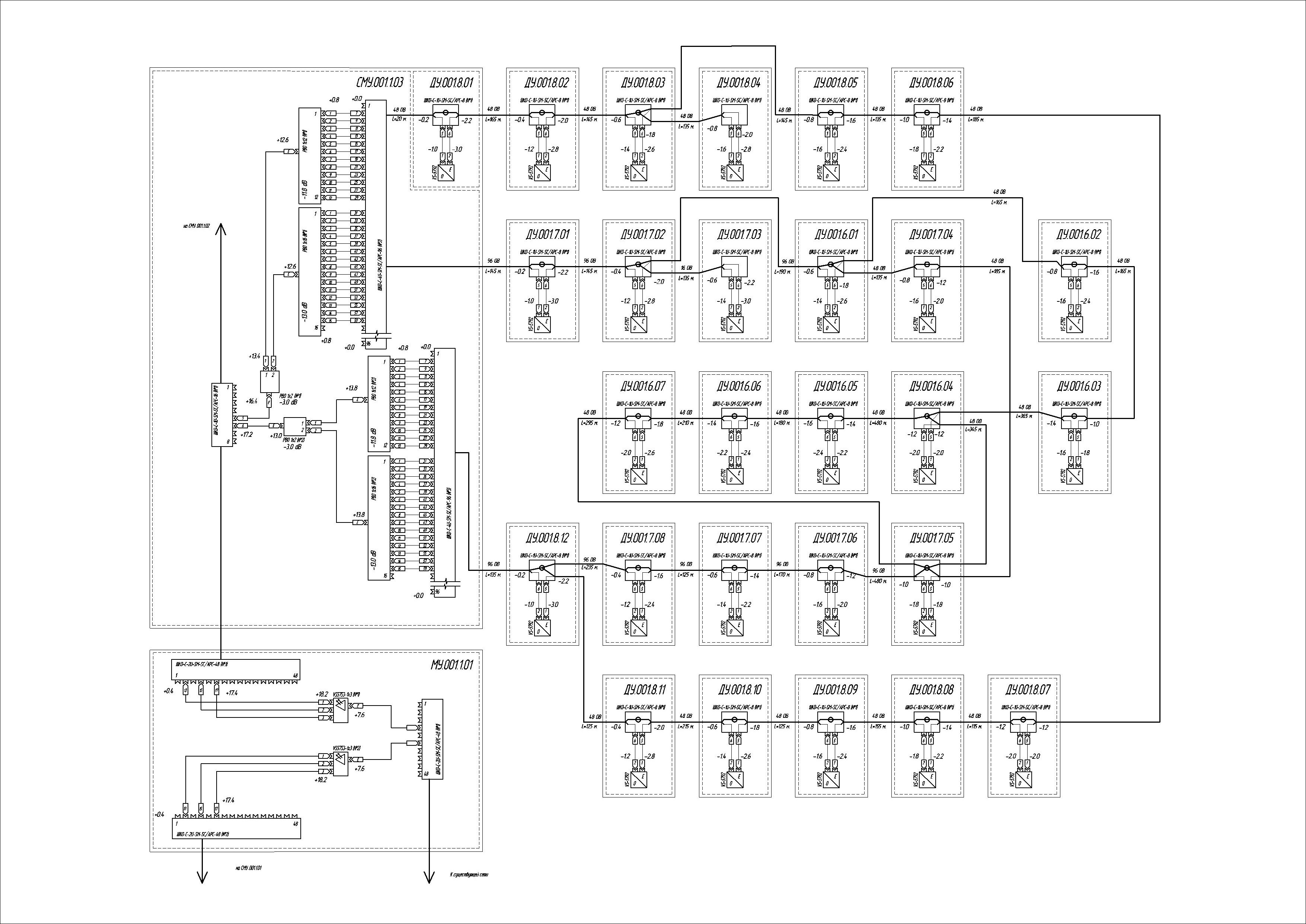

Подскажите пожалуйста, как правильно рассчитать на какую мощность настраивать усилитель для приложенной "схемы распределения ТВ сигнала". Отсчет Я начинал от самого дальнего приемника (не по расстоянию, а по промежуточным сваркам). На цифры на субмагистральном узле внимания не обращайте, тут Я и запнулся. Возможно проблема буде решена если будем использовать делители одинаковые, например только 1х16.
В общем, чтобы получить на входах приемников рекомендуемую входную мощность, от -3 до 0, Я начинаю отсчет от равноудаленных от делителей приемников в кольце. и начинаю отсчет от -2.0dB от обоих входов и считаю до усилителя прибавляя по 0.8 за каждую коммутацию и по 0.2 за каждую сварку в промежуточных кроссах (здесь же и километрическое). Проблема в том что на разных делителях разное затухание, и плюс нужно учитывать субмагистральный кабель.
считается что больше 17 дБ в волокно не загоняют, обычно про усилители с большой выходной мощностью пишут суммарную мощность по нескольким выходам
насколько я понимаю на каждый узел приходят волокна от головного оборудования целиковые (несколько сварок не в счет)
