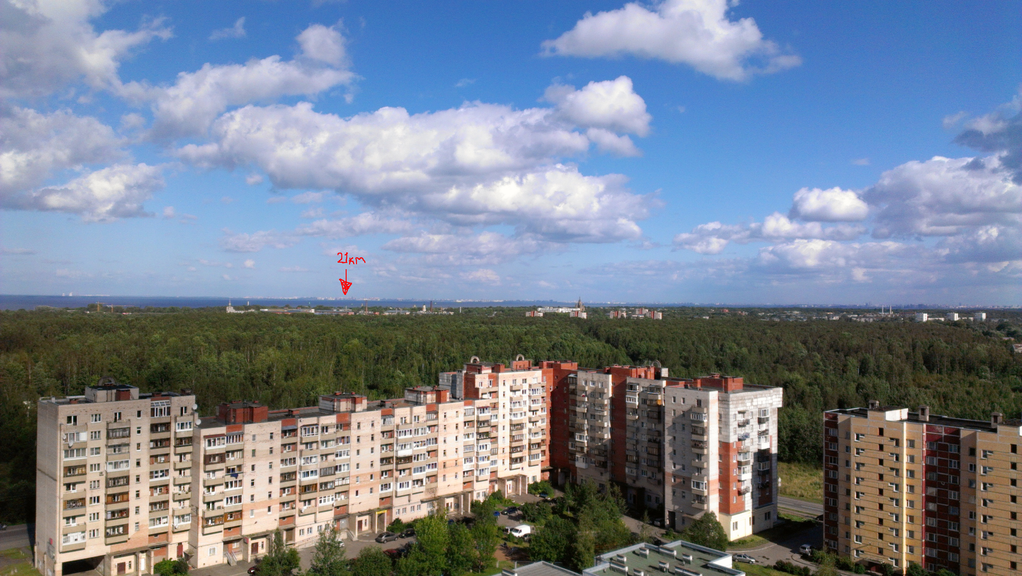

mrblade Тут надо трассу считать, по фотке не очевидно, возможно что тут все зоны Френеля открыты, тогда пофиг - это надо водой или нет. Ньюансы начинаются, когда 2-я зона соприкасается с водой или имеет шансы на это при изменении погоды.

Да, зона Френеля подзасрана лесом,но линк заведётся, и будет вполне рабочим, хотя если есть возможность -- подъём ещё метров на 10 не повредит, не плохо бы фотки со второй стороны также.

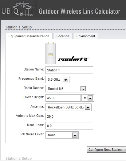

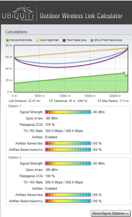

Если я правильно пользуюсь то при таких параметрах выходит такое:
На данном скрине глюконуло сайт юбнт и профиль высот построен неправильно. ПОдвигайте станции туда-сюда пока не будет нормального профиля.
Плюс, в рассчете мощность ставьте на 20дбм (100мвт)
