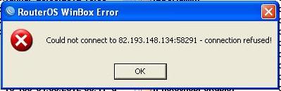

Всем привет, сталкиваюсь уже не первый раз с данной проблемой, вторую неделю периодические подвисания Железки.
Трафика особо не бежит через нее, нагрузка не превышает 10-30% во время активных закачек, но
получаем почти трупик, wifi не коннектиться, на winbox не цепляется (см. первый скрин),
ладно хоть по ssh пускает для ребута, в логах странная ошибка.
Может кто сталкивался с подобным?

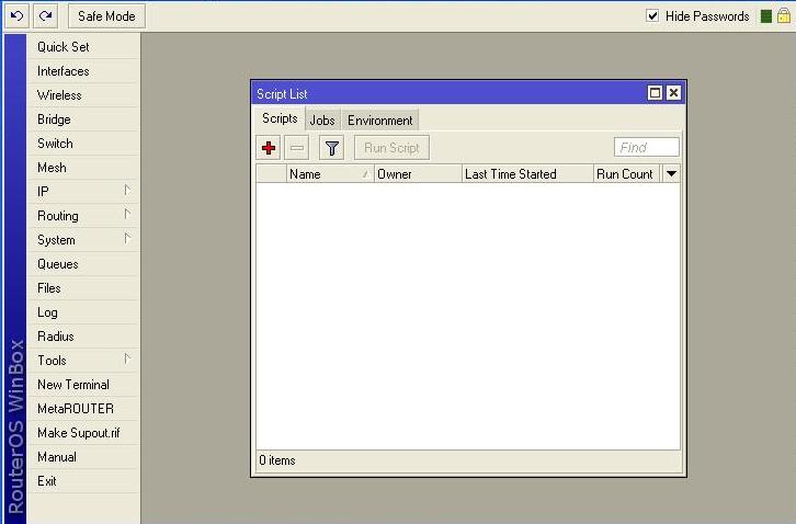

Скрипты смотрели?

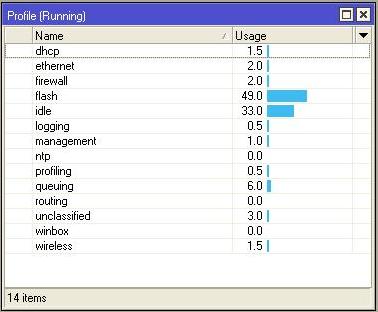

Еще заметил что процесс Flash в микротике иногда занимает 100% процессора.
Что это за процесс? за что отвечает, и как поправить?
Скрипты смотрели?
Какие скрипты, у меня их нету?

ну и собственно загруженность процессов

Проблема вроде решена, добавили несколько правил в фаер, плюс отключили рисование графиков, посмотрим как будет.
Ночь прошла без сбоев, продолжаем наблюдения.
  • 5 months later...
В этом проблемка скорее всего была, Вы посмотрите как сильно у Вас была нагружена система чтение/запись процессом flash. Так и флещку в роутере недолго убить.
Рисование графиков не убивает флэшку, есть роутеры, где графики в течении 3-4 лет рисовались и оборудование работает без проблем.
Если записывается на флешь -- то убивает. По этому нормальное ПО юзает различные РАМ-Флешь ФС и т.д. для исклюения лишних циклов записи на флешь напрямую.
Точно, поєтому нужно использовать осторожно, без сохранения на встроенную флешку:
/tool graphing interface add allow-address=0.0.0.0/0 disabled=no interface=all store-on-disk=no
