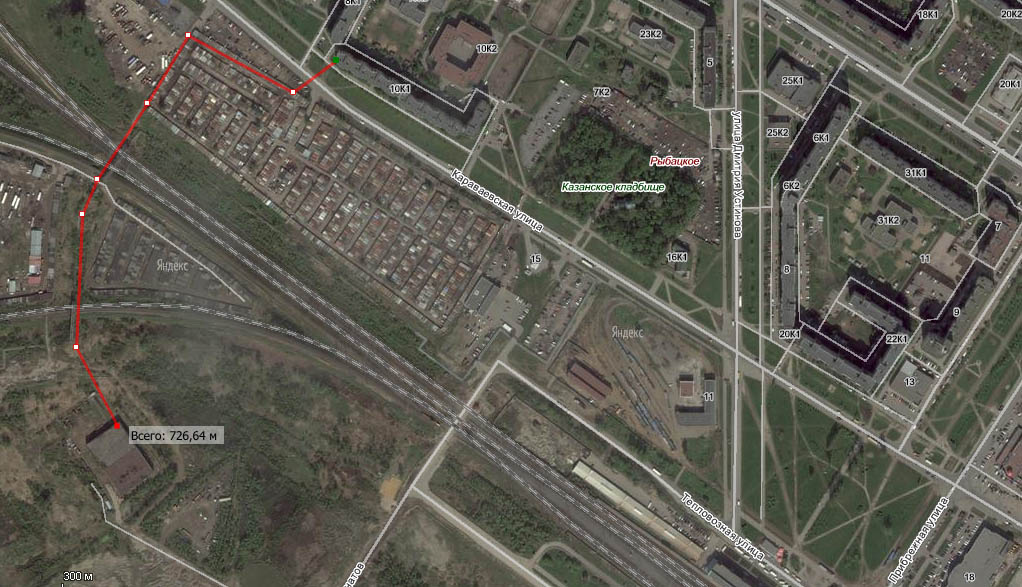

dc-fortis Posted September 4, 2012 Posted September 4, 2012 (edited) Доброго времени суток, господа. Есть у меня ДЦ в промзоне Рыбацкое. Хочется из города притащить резервный канал. Да так, чтобы он не лежал в той же канализации, что и все остальные рыбацкие операторы. У меня с ними вместе уже лежат 16 волокон. (есть темные, кстати, кто ищет) Теперь хочется так, чтобы если копнут - не упало. Я случайно нашел некоего товарища, кто имеет волокна через Пушкин до Рыбацкого 39 к.1, сам я нахожусь на Рыбацком проезде д.3 Вот схема, которую мне предложили: http://img.leprosorium.com/1554188 От его муфты в доме 39 продлиться в промзону до моего ДЦ. Только стоить это будет 2.5 ляма. Хочется дешевле, потому и пришел к вам. Хочется как-то с кем-то договориться, может, у кого уже что-то есть в виде зелененькой полоски)) Может, у кого-то уже что-то лежит через метроком\ржд из города в промзону в Рыбе? А то "прокол под каждым полотном железнодорожным по 300к" (а их 6-8 - дорого!) или "разом давай 5 лямов, потом обсудим" (это если через метро каким-то макаром, там уже ГИ занимался, не я). Подсобите? Спасибо. Нет? Простите, что заставил читать. Edited September 4, 2012 by dc-fortis Вставить ник Quote

Bachaa Posted September 4, 2012 Posted September 4, 2012 А вообще, почему бы вам не попытать счастья по этому маршруту: Там вроде видно тепломагистраль. Попробуйте договориться. Я в свое время переходил ЖД СВЕРХУ. Вполне реально сделать. Вставить ник Quote

dc-fortis Posted September 6, 2012 Author Posted September 6, 2012 Я в свое время переходил ЖД СВЕРХУ. Вполне реально сделать. Выглядит интересно. А согласование? Только с тем, чья тепломагистраль? (да, там есть эти трубы, посмотрел с крыши) Вставить ник Quote

Bachaa Posted September 6, 2012 Posted September 6, 2012 Сразу на два вопроса отвечу. Первый. ОЧЕНЬ сложно настроить по следующей причине: - Возьмите лазерную указку и попробуйте с расстояния 100 метров попасть в квадрат с ребром 25см. - А теперь отойдите на 1700 (в моем случае 2230 метров) и повторите. Любое ваше движение прибором на 1 см передвигает луч возле приемника на десятки метров. Я просто пожалел заплатить за специальную подвеску в которой перемещение прибора осуществляется резьбовыми шпильками. Без ник, как понимаете ОЧЕНЬ сложно настроить лучи приборов друг на друга. Второй. Тепломагистраль я привел для примера. Хотя следует туда сходить и приглядеться получше. Вполне возможно, что там есть наряду с водопроводными и асбестовые (могу ошибаться с материалом) трубы для кабелей. Если есть, то смело двигайте к ним и выясняйте чье это хозяйство. Если асбестовая труба их, то просите прокинуть в ней кабель. Если трубы нет (а как мне объяснили просто кабель нельзя кидать) то надо идти к начальнику перегона (станции в вашем случае, т.к. она рядом) и запросить возможность монтажа кабеля над Ж.Д путями. Пройдитесь по станции, посмотрите вверх. Вы увидите, что есть просто металлические фермы над путями, а есть специальные фермы, через которые проходят кабели. Таких особенно много возле ж/д станций. Только попробуйте сперва выяснить возможность перехода неформальным путем. Официально бумага будет ходить очень долго и будет это стоить довольно дорого, т.к. работы должна выполнять лицензированная Ж/Д организация. Мы договорились на следующих условиях - 80000 рублей за монтаж кабеля над Ж\Д путями. Кабель был мой, без металлических элементов. Работы они выполнили сами, все разрешительные бумажки они сами сделали и подписали. Единственное что с двух сторон от Ж/Д путей кабель был перекинут на опоры освещения и там были разварены муфты. Работать на опорах Ж\Д никто не разрешит. Я думаю идея понятна. Ищите, да обрящите. А ну или втихоря делайте, но люлей можете огрести сполна :) Вставить ник Quote
