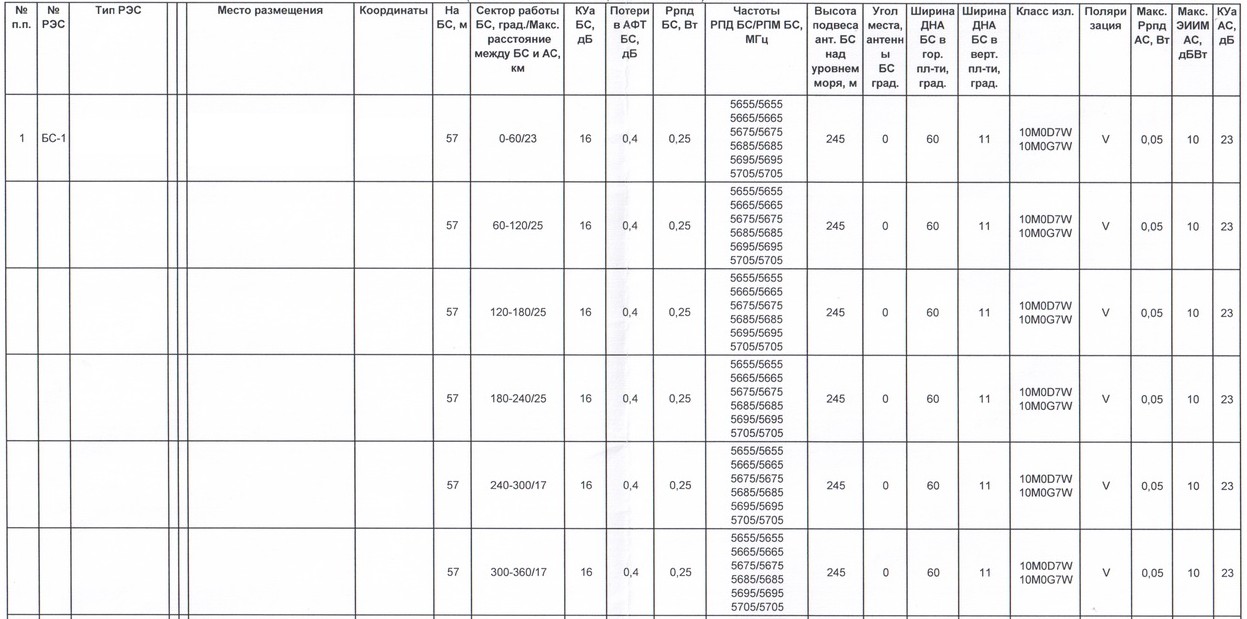

sbyshek Posted September 5, 2012 Posted September 5, 2012 Надо получать всегда 6 полос в расчете на 6 60-ти градусных антенн. А еще лучше 6х6х6 - тогда сможете использовать любые частоты в любом направлении. Но проблема в том, что более 60мгц одному оператору не выдают и если полосы работы 20мгц то надо использовать 120 градусные антенны и получать 3 по 120 градусов, или 3х3х3. SSAB меня из данной переписки заинтересовал момент 6х6х6 или 3х3х3 Я давно прошу моих менеджеров придумать такой способ регистрации БС в частотнадзоре, чтобы мог использовать любую полосу и любую частоту и в любом азимуте. КАК НАПИСАТЬ ЗАЯВКУ В ЧАСТОТНАДЗОР, чтобы они все это зарегистрировали. Поясню так: беру например в диапазоне 5550-5590 и регистрирую 7 частот 5555, 5565, 5575, 5585 для полосы 10 мГц, 5560, 5580 для 20 мГц и 5570 для 40 мГц, в этом случае я смогу в процессе эксплуатации маневрировать при необходимости ( вплоть до того что предъявлю при регистрации 7 устройств ) А вот как получить разрешение использовать любую частоту и полосу в ЛЮБОМ АЗИМУТЕ мне не понятно?. Хотелось бы получить в ответ твое видение этой проблемы Буду благодарен. Вставить ник Quote
Saab95 Posted September 5, 2012 Posted September 5, 2012 Делов-то, все частоты напишите через слэш, и будет вам счастье=) Только платить за ЭМС под них нужно будет так же 6 раз по 360 градусов - в итоге сумма приличная понабежит. И потом ежегодная оплата так же около 40 тыс. Зато лепите что хотите, куда хотите и как хотите и на какой угодно полосе, лиш бы самим себе не мешать=) Вставить ник Quote
