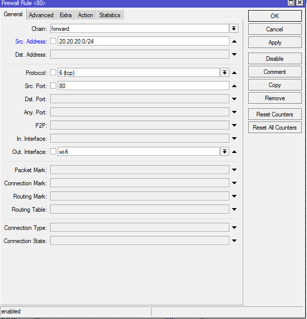

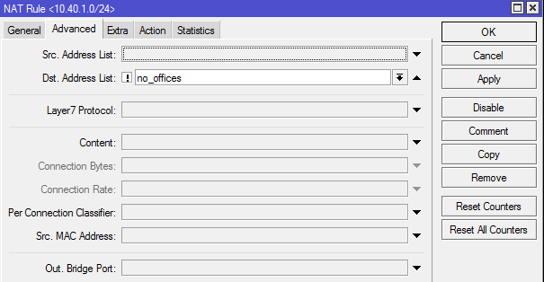

Smiley Posted September 2, 2012 Posted September 2, 2012 приветствую, вообщем задача вроде бы тривиальна но решить её не получается. есть 1 роутер (микротик) на нем крутиться 6 разных сетей, необходимо запретить маршрутизацию между сетями. Порбовал средствами NAT перекрыть (смс скрины) но к сожалению не вышло/ Вставить ник Quote

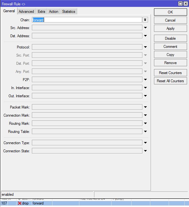

msdt Posted September 2, 2012 Posted September 2, 2012 (edited) приветствую, вообщем задача вроде бы тривиальна но решить её не получается. есть 1 роутер (микротик) на нем крутиться 6 разных сетей, необходимо запретить маршрутизацию между сетями. Порбовал средствами NAT перекрыть (смс скрины) но к сожалению не вышло/ В цепочке FORWARD двумя правилами разрешаете трафик из интерфейса, смотрящего в интернет, и наоборот, третьим правилом запрещаете любой другой трафик. Все. Edited September 2, 2012 by msdt Вставить ник Quote
Smiley Posted September 2, 2012 Author Posted September 2, 2012 приветствую, вообщем задача вроде бы тривиальна но решить её не получается. есть 1 роутер (микротик) на нем крутиться 6 разных сетей, необходимо запретить маршрутизацию между сетями. Порбовал средствами NAT перекрыть (смс скрины) но к сожалению не вышло/ В цепочке FORWARD двумя правилами разрешаете трафик из интерфейса, смотрящего в интернет, и наоборот, третьим правилом запрещаете любой другой трафик. Все. По типу (см. скрин) верно я Вас понял ? Вставить ник Quote

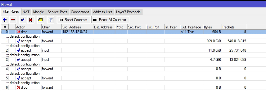

Nikem79 Posted May 8, 2014 Posted May 8, 2014 (edited) Я у себя реализовал таким образом (см. скрин) В файрволе в Фильтр рулзах прописал цепочку forward, SRC address - подсеть к которой нужно закрыть доступ (192.168.12.0/24), Out Interface - исходящий интерфейс который имел доступ, action drop. Попробуйте, может поможет. Не забудьте правило перетащить в самый верх. Edited May 8, 2014 by Nikem79 Вставить ник Quote
