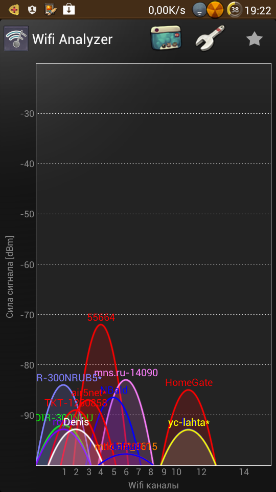

Вот скрин что творится на 3 этажа ниже крыши 17ти этажки. 2.4ГГц

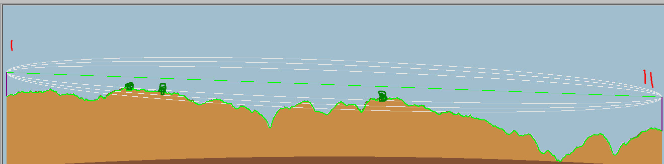

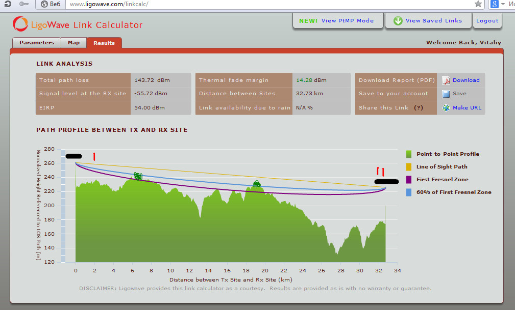

Здравствуйте! планируется строить линк расстояние 33км. Оборудование RocketDish 5G-34 МТ411GL R52HN, частота 5300, полоса 40МГц. Прикреплена схема трассы: точка 1 высота 35 метров мачта в селе, точка 2 высота 55 метров 16 этажка в городе, зелень это лесополосы между полями. ВОПРОС сколько можно прокачать? Реально рассчитывать на 50мбит симплекса?
http://www.oppermann...r/wadx4011a.jpg будет вам надежный линк ,вот со скоростью ,тут надо подороже решение
На таком оборудовании если и заведется, то 3 мегабита получите=)
Вопрос требуемой скорости. Если откажитесь от рокетдиш и возьмете Jirous 29 EX-MIMO, установите оборудование сзади в алубоксе, подключите непосредственно пигтейлами к радиокарте без внешних кабелей, то вполне можно и 50 и более мегабит получить.
-то на этом линке -нихера не получите!
А с рокетдиш значит получите? Ничего что у джириуса диаметр больше на целых 6 сантиметров?
