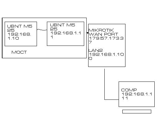

rmika Posted September 6, 2012 Posted September 6, 2012 Нарисуй схему как у тебя сделано и где какие адреса висят. Вставить ник Quote
VVEt Posted September 6, 2012 Author Posted September 6, 2012 извеняюсь за исполнение Вставить ник Quote
Saab95 Posted September 6, 2012 Posted September 6, 2012 Прочитайте сообщение номер 4 и сделайте так. Только если у вас подсеть 192.168.1.х используется, сделайте для наносов 192.168.2.х Так жа адрес микротика должен быть 192.168.1.1 - т.к. он маршрутизатор вашей сети, на всех устройствах надо указать его в качестве шлюза. Вставить ник Quote

rmika Posted September 7, 2012 Posted September 7, 2012 извеняюсь за исполнение ты откуда стучишься UBNT с компа "COMP"? Вставить ник Quote
