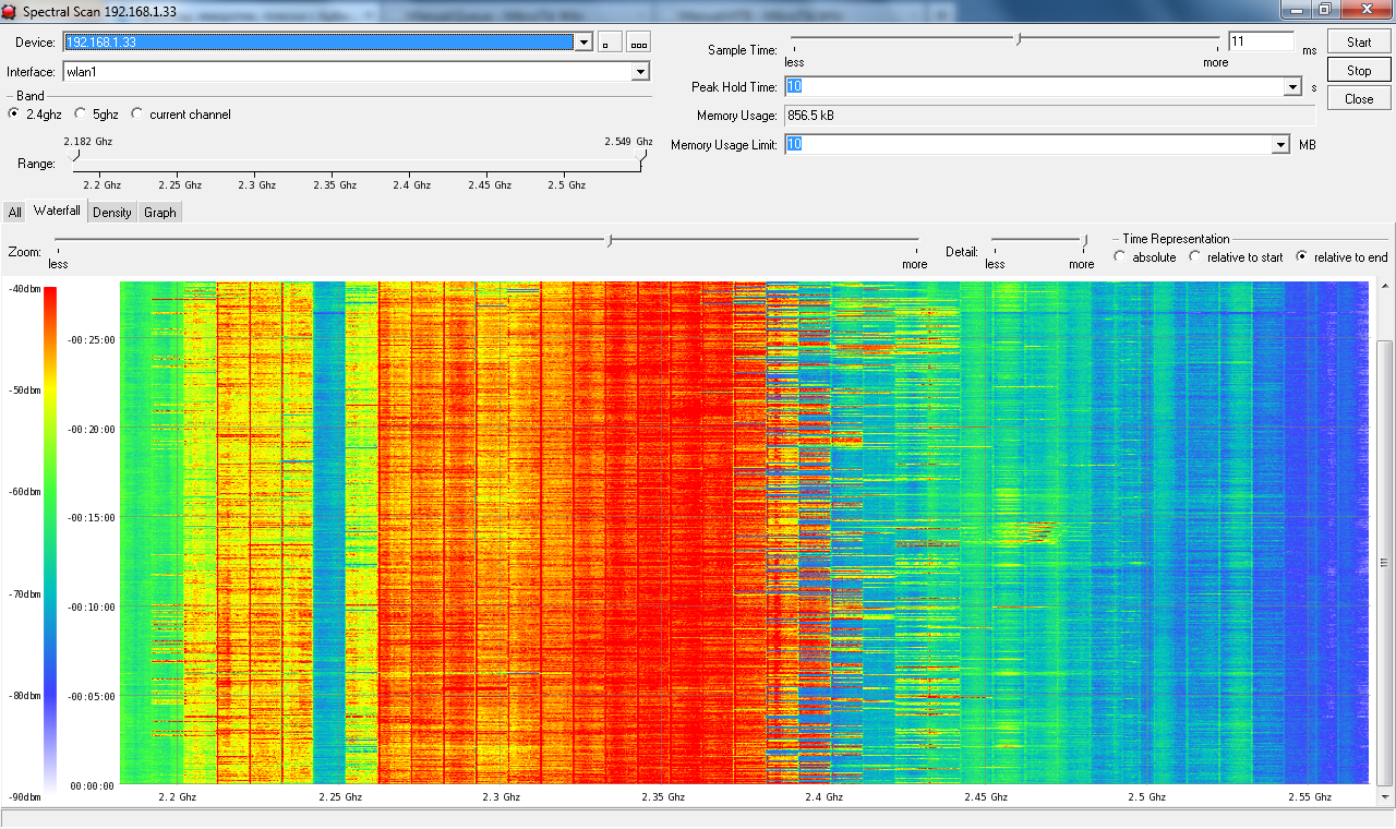

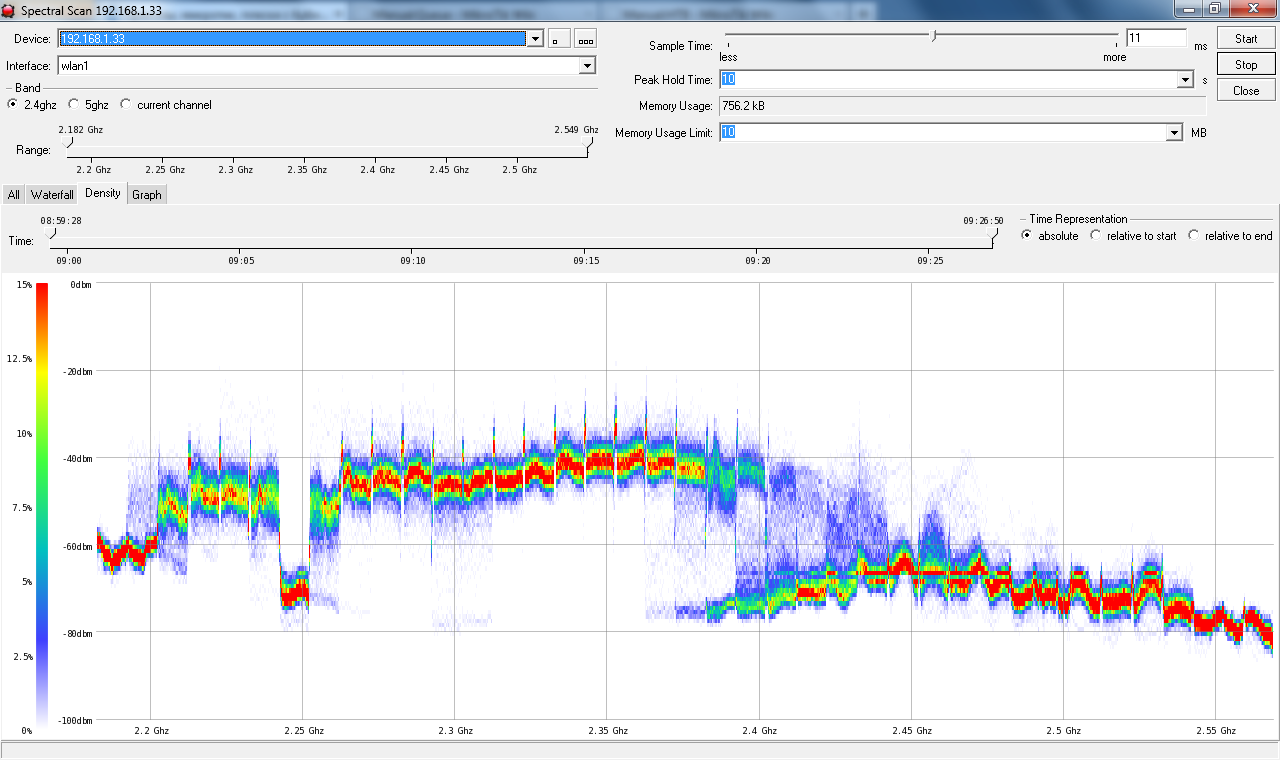

Проблема: не удаётся организовать точку доступа Wi-Fi на MikroTik. На расстоянии более 10 метров на открытой местности связь не устанавливается. При выходной мощности 4 dBm уровень сигнала отличный, но связь не устанавливается. Изменение мощности и частотных каналов не даёт никаких результатов. Перемещение антенны не помогает. Сканирование эфира на предмет наличия других устройств Wi-Fi средствами самого MikroTik даёт пустой список. Noise Floor в диапазоне -100..-120. Сканирование эфира ноутбуком с помощью Kismet даёт 9 станций и 20 клиентов (уровни сигнала -70..-90 dBm). Замена маршрутизатора на другие (всего 4 штуки) MikroTik'и ничего не даёт. В другой местности эти же MikroTik'и работают как положено (из чего можно сделать вывод, что MikroTik'и исправны). В проблемном месте D-Link DIR-320 (Broadcom) и другие Wi-Fi точки доступа работают. В непосредственной близости РЭС не наблюдается.
Оборудование:
MikroTik RB711UA-2HnD + RF Elements StationBox Micro
MikroTik RB751U-2HnD
RouterOS Version: 5.19
Сканы спектра:
В ГКРЧ в диапазоне 2300-2400 МГц ничего не зарегистрировано и я почти уверен, что никто эти частоты действительно не использует.
Какие будут мысли о причинах данной ситуации?
Что можно предпринять?
Какой запрос можно было бы сделать в ГКРЧ?

Никто Вам не поможет, частот на постоянной основе у Вас нет, а УМРД не может требовать защиты от помех, тем более внеполосных.
Да и вообще завязывайте с этими mikrotik-ами, сейчас 2,4 снизу подопрет основа а сверху Б3, и mikrotik-и на 2,4 умрут повсеместно от внеполосных помех.

Все проблемы списать на RF Elements StationBox Micro не получится, так как MikroTik RB751U-2HnD без каких-либо внешних антенн аналогично себя ведёт. Проблема наблюдается даже в помещении на первом этаже. Проблема также наблюдается в двух соседних зданиях на расстоянии 35 и 220 метров от первоначальной точки. Попытки найти источник помехи во время натурных испытаний не увенчались успехом. Испытания проводились посредством пешего перемещения по местности с ноутбуком и MikroTik'ом (питание от аккумулятора).

В 100 метрах вот такое хозяйство:
Видимо соседство с этим хозяйством и создаёт проблему.
Обычные сотовые антенны. Базы вайфая нормально работают рядом с ними, если конечно сотовики мощность не задирают и заземление нормальное делают.

Сотовые виноваты, была у нас такая проблема с микротиками. Длинки работали, микротики нивкакую, сигнал есть, конректа нет. Переход на 5ггц решил проблему.
