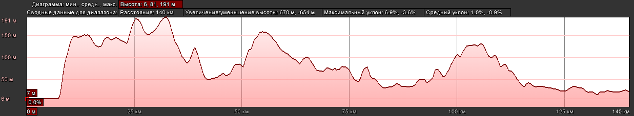

bel Posted September 1, 2012 Posted September 1, 2012 Я вот по указанным координатам посмотрел профиль рельефа при помощи Google Earth: Получается, что на пути есть холмы. И нужно учитывать, что профиль по отношению к уровню моря, который имеет форму шара. Вставить ник Quote
-кабельщик- Posted September 1, 2012 Posted September 1, 2012 (edited) И нужно учитывать, что профиль по отношению к уровню моря, который имеет форму шара. На вашей картинке это уже учтено (увеличение/уменьшение высоты: 670м, -654м) Edited September 1, 2012 by -кабельщик- Вставить ник Quote

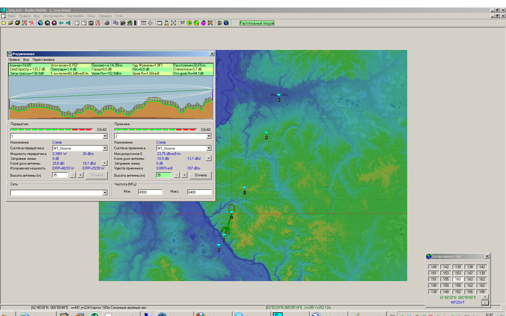

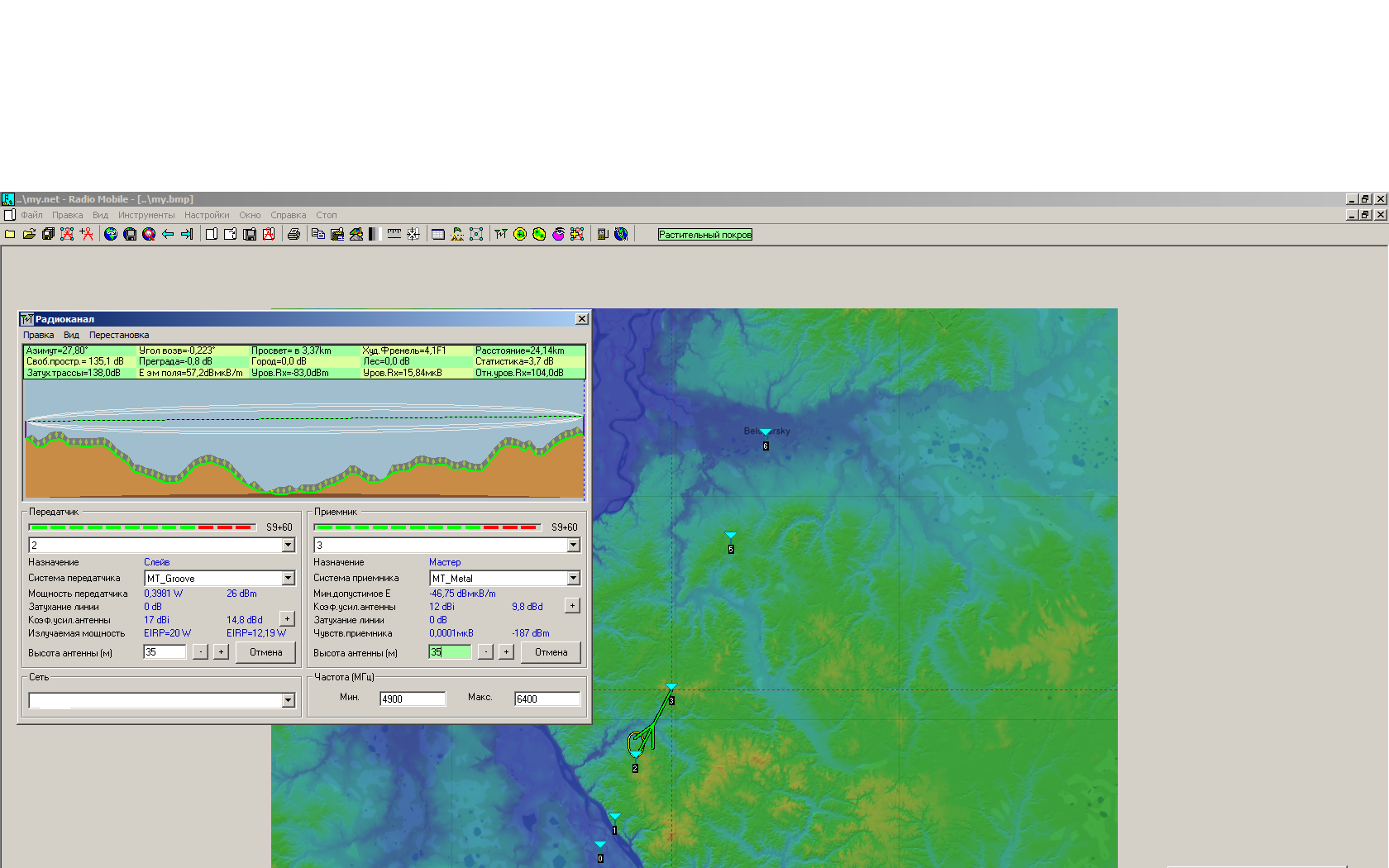

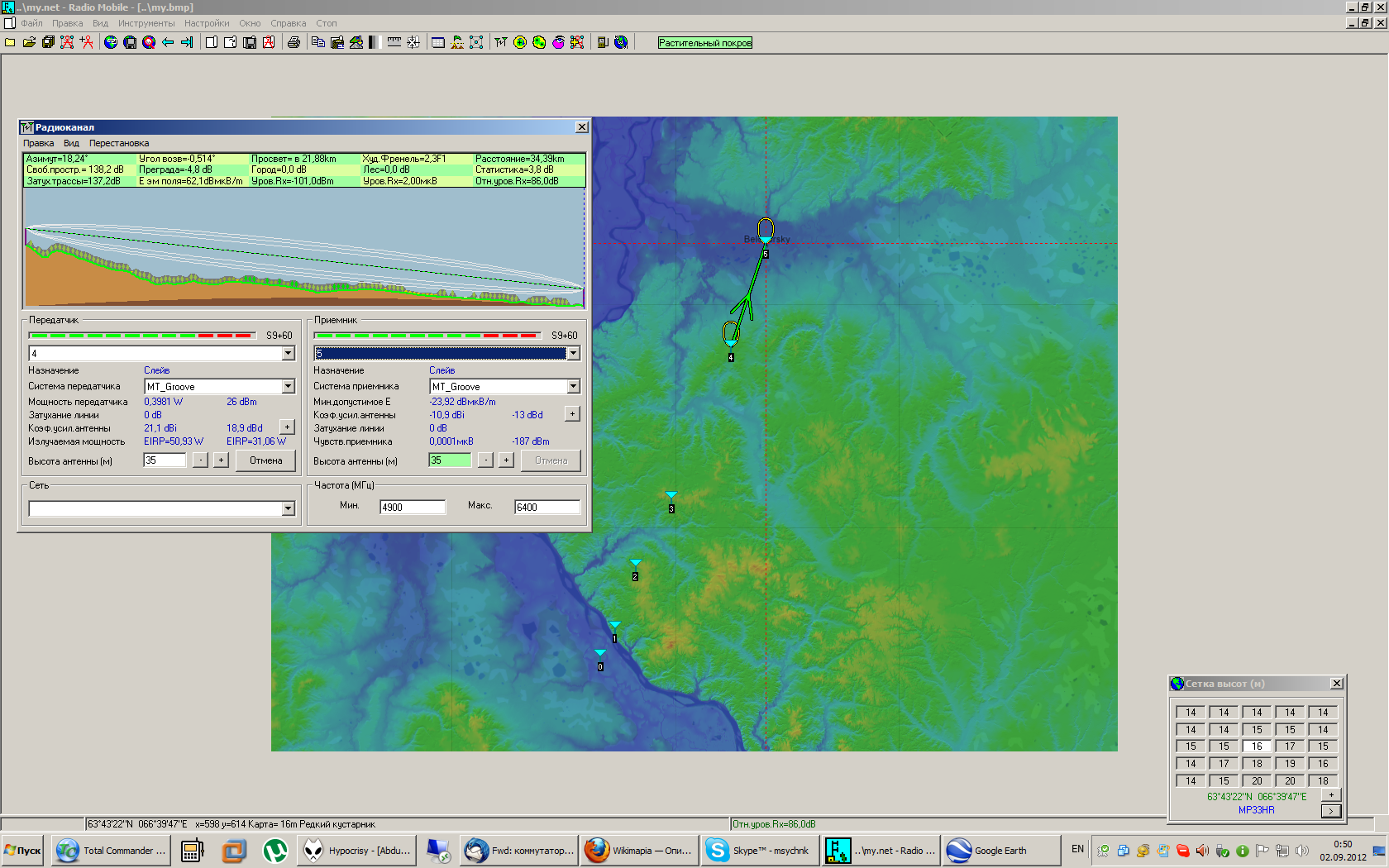

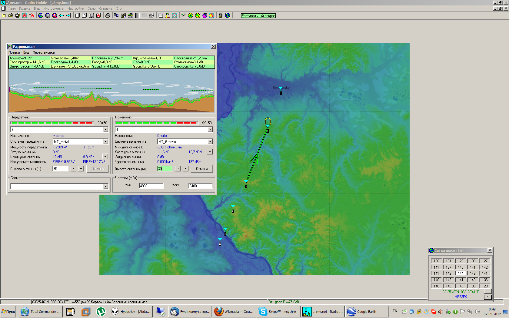

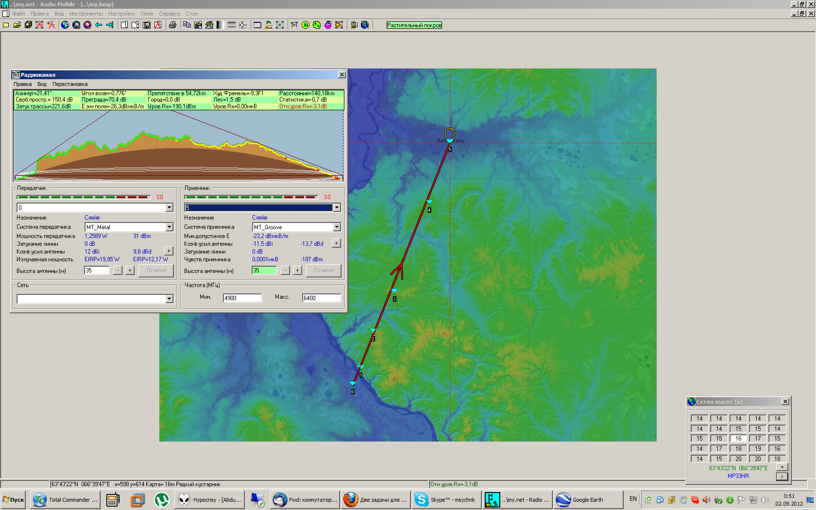

jdemon Posted September 1, 2012 Posted September 1, 2012 (edited) Ну вот как то так можно пролётами сделать. Энергетику канала не считал, так что на энергетические паказатели не смотреть. Чисто профиль трассы. Как видно из 1 рисунка , в 1 линк уложится не реально , если тока 2 останкинских не построить с 2 сторон)) Естественно при более детальной проработке можно уложится на 1 хоп меньше. А так , высота мачт вполне реальная , по 35 метров. Чуть выше леса , самое то. Я вот тока далек от того момента, даже если там вышки поставить, элетричество де брать то. Ветрянки чтоли ставить?) Edited September 1, 2012 by jdemon Вставить ник Quote
