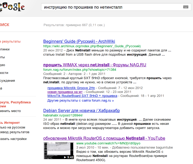

punker Posted September 7, 2012 Posted September 7, 2012 У меня тоже имеется дохлый SXT. При подаче питания загораются 2 светодиода, следует один бип и все....До двойного бипа дело не доходит.Похоже на дохлый загрузчик. Любые манипуляции с кнопкой Reset и с замыканием кружка ни к чему не приводят. В винбоксе ничего, попробовал нетинстал, устройство не определятся. Может кто подскажет пошаговую инструкцию по прошивке по нетинсталу. Ведь в SXT консоли нет, в прямом виде, а городить адаптер на RS-232 что-то не хочется. Спасибо. Вставить ник Quote
sokrat Posted September 7, 2012 Posted September 7, 2012 пошаговую инструкцию по прошивке по нетинсталу. На@уя инет имеешь, только порнуху смотреть. Выдержка с твоего запроса. Вставить ник Quote
