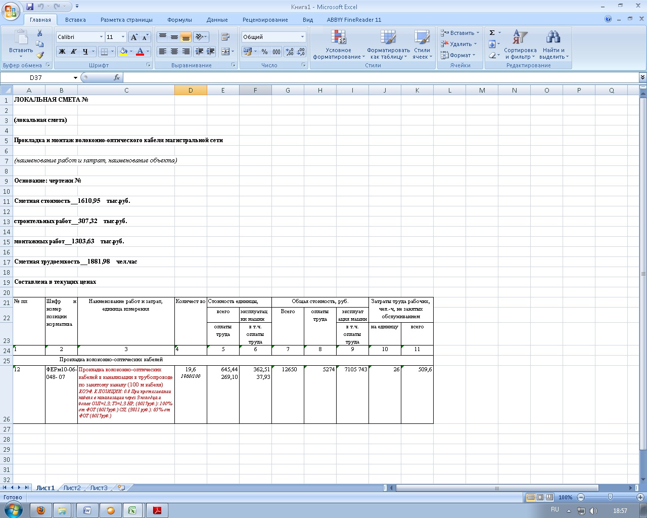

Добрый день. Никогда не имел дело со сметами. Поэтому прошу помощи. В приклепленном файле кусок сметы, прошу вас объяснить столбик выделенный красным и расшифровать сокращения. Спасибо.

ОЗП - Заработная плата основных рабочих
НР - Накладные расходы
ФОТ - Фонд оплаты труда
СП - Сметная прибыль
ТЗ (или ТЗО) - Трудозатраты основных рабочих
Вам это вообще зачем?
ФЕР обычно пересчитывается в ТЕР с поправочными коэффициентами. НР и СП на текущий момент берется с понижающими коэффициентами в связи с изменением законодательства - 0,85 и 0,8
