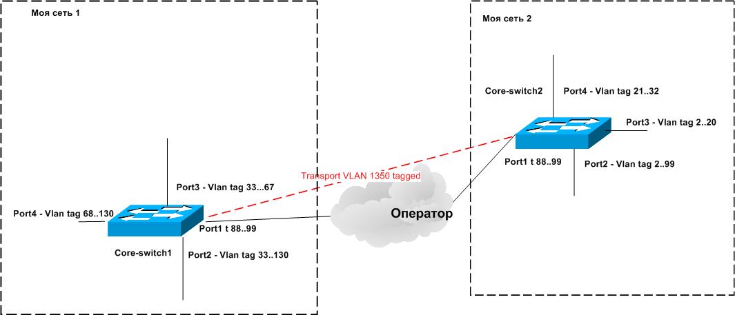

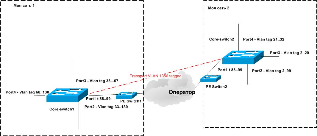

user_145 Posted August 21, 2012 Posted August 21, 2012 (edited) Добрый день. Есть в даный момент такая схема: Схема предусматривает использование операторского ВЛАНа. Хочется пробросить через оператор свои ВЛАНы, но оператор слышать не хочет о QinQ. Как я понимаю для классичекой реализации нужно сделать так: Вопрос следующий - возможно ли как-то пробросить свои ВЛАны через оператора не используя PE-свичи? Типа так: Понимаю , что вопрос полуглупый, но ... Свичи Core-Switch1 и Core-Switch2 также поддерживают QinQ. Возможно тут нужна какая-то другая технология ? Edited August 21, 2012 by user_145 Вставить ник Quote
dazgluk Posted August 21, 2012 Posted August 21, 2012 Если оператор выдаст вам MTU>1500 можно либо отправлять ему уже double tagged кадры либо вообще MPLS. Если оператор дает 1500 максимум - можно поднять l2tp/OpenVPN/EoIP, однако это вызовет фрагментацию, и уменьшит итоговую пропускную способность линка. Так же для MPLS или VPNа в любом случае нужны маршрутизаторы (можно програмные на PC) Вставить ник Quote
Saab95 Posted August 21, 2012 Posted August 21, 2012 Очень удобно подойдут 2 микротика RB2011LS-IN, оптическим портом подключите к провайдеру, и прогоните сколько вам надо вланов через EoIP или MPLS/VPLS туннель. Вставить ник Quote
user_145 Posted August 22, 2012 Author Posted August 22, 2012 Очень удобно подойдут 2 микротика RB2011LS-IN, оптическим портом подключите к провайдеру, и прогоните сколько вам надо вланов через EoIP или MPLS/VPLS туннель. Вариант. Прошу прощения, но насколько EoIP на Микротике будет "взрослым" решением? Вставить ник Quote
sol Posted August 22, 2012 Posted August 22, 2012 (edited) EoIP есть не "взрослое" а единственное решение в данной ситуации. Вернее, не EoIP а любой тоннель с фрагментацией. Отказ "дать QinQ" _технически_ означает отказ пропускать пакеты больше, чем 1500 октетов. Пакет-же с dot1Q внутри имеет размер +4 октета. Т.е. минимальный размер пакета не 64 октета, а 68 и максимальный не 1500 а 1504 октета. Вот самые большие и не пролезут. Выходов два: 1. На ВСЕХ устройствах сети ограничить MTU до 1496 байт. Как правило, не вариант совершенно. 2. Завернуть это в тоннель, транспортные (внешние) пакеты которого можно фрагментировать. Примеры - микротиковский EoIP, цисковский xconnect ... А микротик - он как линукс. Работает... Хоть и решение не от Крупной Корпорации С Мировым Именем. Дешево и сердито. Edited August 22, 2012 by sol Вставить ник Quote

Saab95 Posted August 22, 2012 Posted August 22, 2012 Очень удобно подойдут 2 микротика RB2011LS-IN, оптическим портом подключите к провайдеру, и прогоните сколько вам надо вланов через EoIP или MPLS/VPLS туннель. Вариант. Прошу прощения, но насколько EoIP на Микротике будет "взрослым" решением? Решение на микротике вполне взрослое и зря его не дооценивают. По функционалу он иногда и циску переплевывает, а по отношению цена/возможности - любого производителя сетевого оборудования. Конкретно по RB2011L - в EoIP туннеле он может пропустить порядка 400 мегабит трафика. Пакетная производительность около 200 000 пакетов. Вставить ник Quote

OlegStr Posted August 23, 2012 Posted August 23, 2012 как вариант, можно попробовать настроить Selective QinQ для передачи нескольких VLAN поверх transit VLAN , при этом транзитный провайдер не будет знать о клиентских VLAN , но ,скорее всего, будут недоступны по управлению в management VLAN клиентские коммутаторы (можно попробовать настроить управление в transit VLAN) или ,действительно, EoIP Вставить ник Quote
