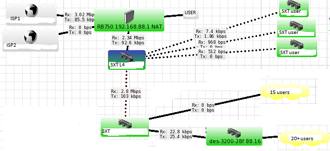

мой RB750 уже не тянет всех пользователей которые есть в моей сети, не хватает процессора, и наверное памяти, поэтому ему на замену едет RB2011L-IN.
помогите определиться куда его лучше поставить.
Сейчас схема такая
RB750 раздает адреса, настроено 27шт vlan-ов для des-3200, делит поровну скорость на всех активных пользователй, при падении ISP1 руками включаю ISP2.

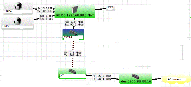

Со временем планируется группу "15 users" и всех одиночных SXT пользователей подключить к des-3200. то есть схема будет такой:
один пользователь подключенный напрямую к RB750 так там и останется, он не требовательный и слабо грузит внешний канал.
RB2011L-IN надо ставить вместо RB750, или после радипролёта?
Лучше поставить как можно ближе к клиентам, то есть после радиопролета. А RB750 так и останется делить каналы интернета, если шейперы не ставить то мегабит 100-150 может прожует.
всеже если RB2011L-IN ставить ближе к основной массе пользователей, как то можно грамотно шейпить тех кто еще не подключен к новому роутеру?
Если вы на него завернете старых пользователей, то сможете шейпить и тех и тех. Но лучше на первое время поставить его на старом месте, а как уберете клиентов устроить ему переезд.
