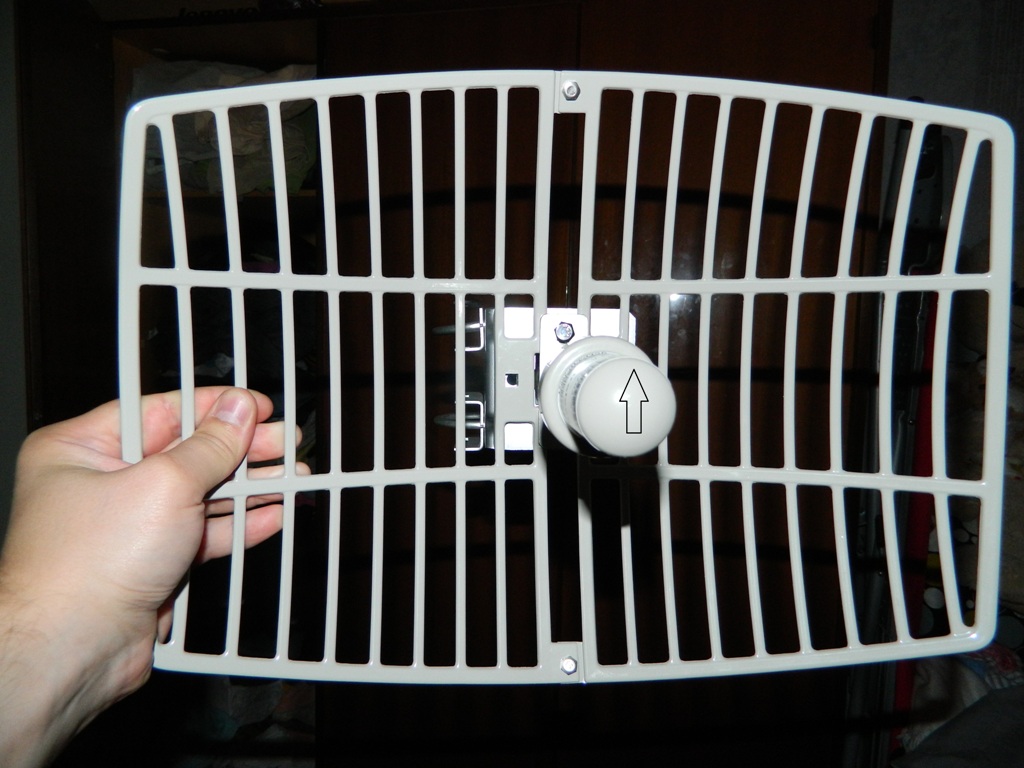

Собственно вопрос такой, правильно ли собрана антенна? :)
Имею ввиду положение фидера относительно решетки.
Нигде не нашел инструкции :)

Собрано правильно, только это не антенна, а неизвестно что. Ее усиление менее 10дбм, с тем же успехом могли бы панельную антенну использовать. Китайские решетки с усилением менее 27 вообще лучше не покупать - толку от них никакого.
в жпеге залита
Проверим какие будут сигналы) это клиентский вариант и расстояние там небольшое, имхо даже если там 10dBi, то этого за глаза.
Ну пральна 4320х3240
ща поправлю
а чего посоветуешь из решеток? чтобы характеристики были близки к описанию?

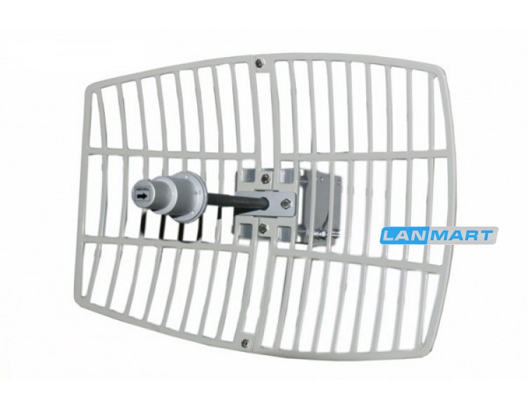

Блин меня смущает вот эта картинка ))
тут не так собрано как у меня)
Странно я в инете нашел такую картинку:
На ней антенна собрана совсем не так как на вашей=)

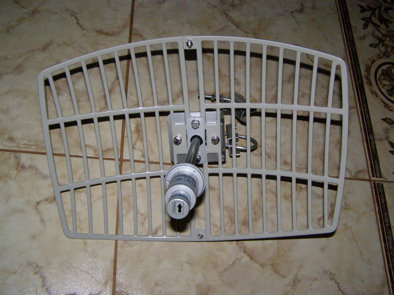

И вообще где вы ее купили? В ланмарте есть только такая антенна - Gold Wireless SADW-56024 5GHz 24dBi - и она совсем не похожа на ту, что на вашей первой фотке. У нее у облучателя алюминиевый нос, а на сунпарлах был из пластмассы. У меня у одного сунпарла однажды нос сломался=) пришлось менять. Но эта голд вирелесс тоже не без сюрпризов - в комплекте идут толстые болты, которые вставляются в половинки антенны впритык, и при сборке некоторых антенн приходилось либо вкручивать болт в алюминиевое отверстие ключем, либо рассверливать дрелью. Будьте внимательны, а то на крышу залезете с половинками=)
Но само качество антенн хорошее, уровни сигналов на 2-3дб больше, чем на санпарле Sunparl SPDP-515810-SP, то ли это дает знать о себе один лишний децибел усиления (у санпарла 26дб, у голда 27дб) хотя геометрические размеры одинаковые, то ли облучатель лучше. Больше думаю на облучатель, надо будет попробовать поменять облучатели у этих антенн и сравнить в чем дело.
В заключении фотка правильной сборки антенны:
