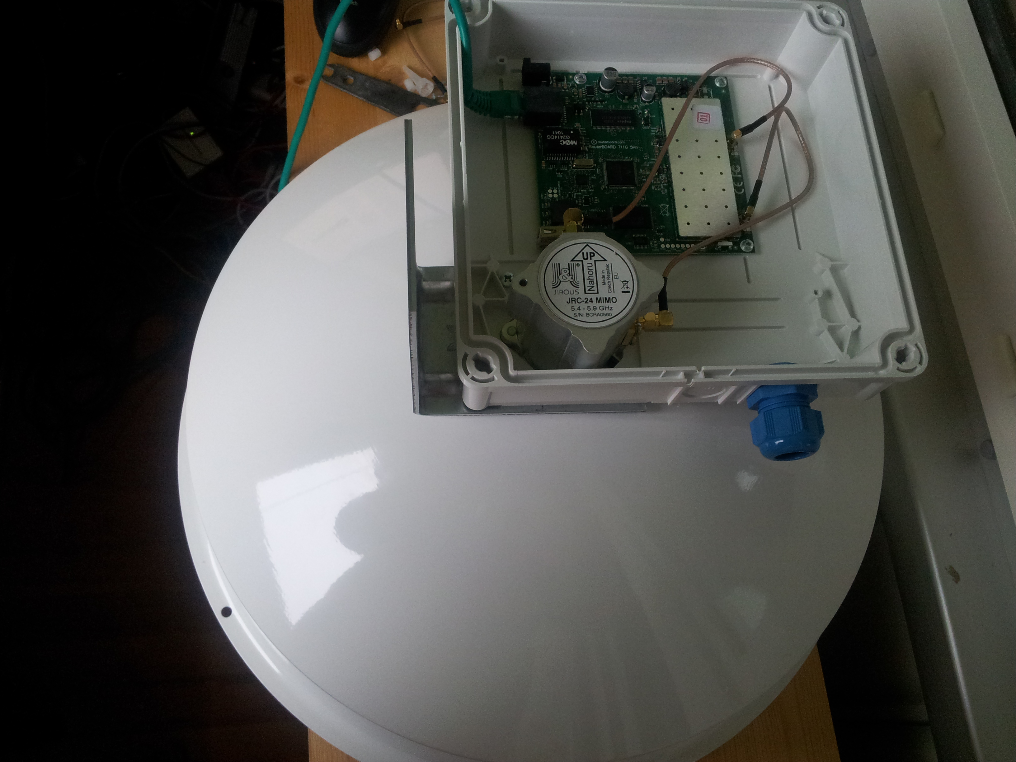

bezhetsk Posted August 20, 2012 Posted August 20, 2012 Имеются два RB711G-5HnD + две антенны Jirous 24dB EX MIMO с коробкой JR-200 (Спасибо Saab95 за подсказку). Железо собрал, прошивку микротика обновил. Думаю что дальше. Как многолетний пользователь UBNT даже не знаю с чего начать. Подскажите пожалуйста основные моменты настройки RB711G-5HnD для создания линка точка-точка на 5 км. Вставить ник Quote

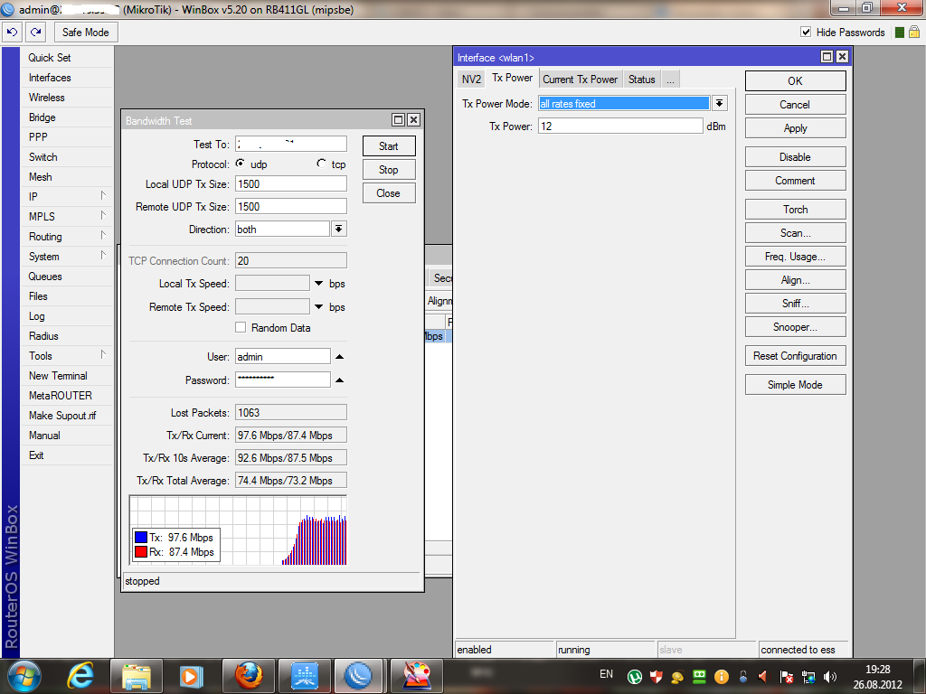

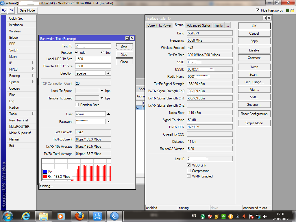

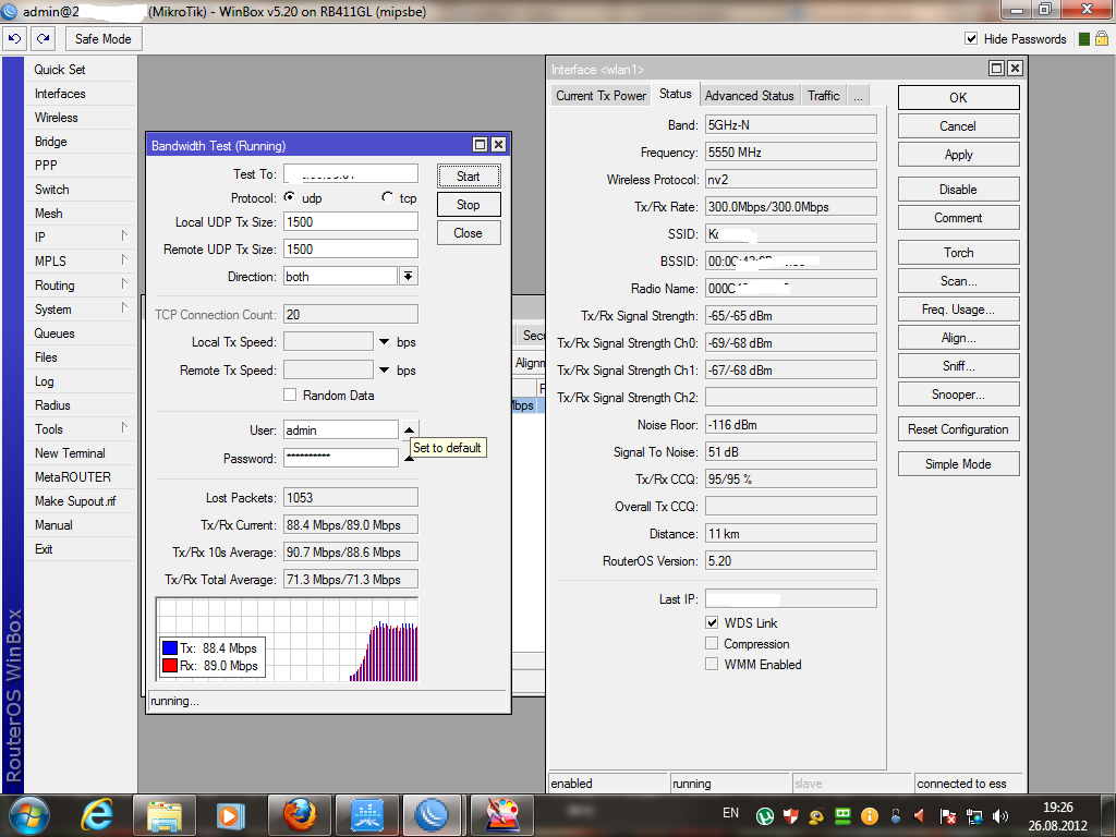

Elhan Posted August 26, 2012 Posted August 26, 2012 (edited) Ставил вот такую антенну DishEter Duo 28 WideBand Precision +BOX http://air-max.com.ua/antenna/wifiantenna/18-DishEter-Duo-28-WideBand-Precisio.html RB411GL+R52n-M Результат конечно порадовал Мощность выставлена 12дбм Расстояние 11 км. Edited August 26, 2012 by Elhan Вставить ник Quote
Saab95 Posted August 26, 2012 Posted August 26, 2012 Попробуйте на вкладке HT поставить Guard Interval = LONG на базе и на клиенте, канальные скорости упадут до 270/270, CCQ должен стать 100%. Вот такое оборудование и надо использовать для линков точка-точка. Ему сложно создать помехи, само мало фонит по сторонам поэтому никому не мешает, и засечь такой линк канал будет трудно. Вставить ник Quote
