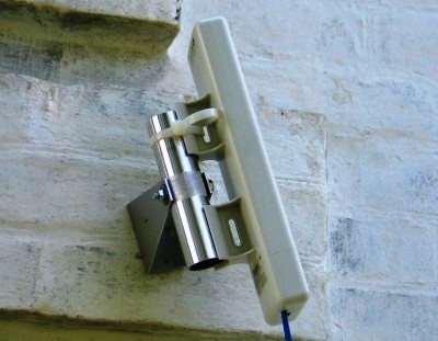

porozut Posted August 19, 2012 Posted August 19, 2012 ставим сектор, и думаем что ставить клиенту, пока ничего серьезного, планируется метал и какая-то антеннка, может в последствии если количество абонентов подрастет заменим на более производительный бордер и мимошной антенной, но вот что поставить все таки клиентам? до этого кидали бриджи, удобны именно своим поворотным креплением, а вот что делать с sxt? или лучше не парится и просто ставить решетку с грувом? Была примерно такая же ситуёвина . Вышли из положения вот примерно таким кронштейном http://images.yandex.ru/yandsearch?p=2&text=%D0%BA%D1%80%D0%BE%D0%BD%D1%88%D1%82%D0%B5%D0%B9%D0%BD%D1%8B%20%D0%B4%D0%BB%D1%8F%20%D0%B0%D0%BD%D1%82%D0%B5%D0%BD%D0%BD&noreask=1&img_url=picocell-shop.ru%2Fpublished%2Fpublicdata%2FREPEATERPICCSH%2Fattachments%2FSC%2Fproducts_pictures%2F0%252C6%25201%252C1_enl.jpg&pos=41&rpt=simage&lr=10747 по длине понятно ,а вот с углом наклона долго думали что подогнать - и было решено тупо подкладывать кусочек резины + авто хомут 30-70мм (да колхоз ,но работает на все 100=))) ) год работы , были моменты замены бордов, - полёт более чем нормально , ни одно устройство не пошатнулось . В последствии в поисках бюджетных вариантов нашли сварщика( кузня была не подалёку ) у него куча обрезков и он наделал нам таких кронштейнов с запасом + при желании мы просим кончик немного завалить если изветнет примерный угол наклона - стоимость 150р на кронштейн =))) - что ещё более удобно и выгоднее =)) Вставить ник Quote
Saab95 Posted August 20, 2012 Posted August 20, 2012 Была примерно такая же ситуёвина . Вышли из положения вот примерно таким кронштейном http://images.yandex...simage&lr=10747 по длине понятно ,а вот с углом наклона долго думали что подогнать - и было решено тупо подкладывать кусочек резины + авто хомут 30-70мм (да колхоз ,но работает на все 100=))) ) год работы , были моменты замены бордов, - полёт более чем нормально , ни одно устройство не пошатнулось . Там же на чертеже четко видны 2 болта для фиксации Г-образной трубки=) ей наклон и регулируется. Я таких кронштейнов много наделал в свое время. Только трубку для установки устройства надо делать диаметром 32мм и на самом конце. Вставить ник Quote
porozut Posted August 20, 2012 Posted August 20, 2012 Была примерно такая же ситуёвина . Вышли из положения вот примерно таким кронштейном http://images.yandex...simage&lr=10747 по длине понятно ,а вот с углом наклона долго думали что подогнать - и было решено тупо подкладывать кусочек резины + авто хомут 30-70мм (да колхоз ,но работает на все 100=))) ) год работы , были моменты замены бордов, - полёт более чем нормально , ни одно устройство не пошатнулось . Там же на чертеже четко видны 2 болта для фиксации Г-образной трубки=) ей наклон и регулируется. Я таких кронштейнов много наделал в свое время. Только трубку для установки устройства надо делать диаметром 32мм и на самом конце. Трабл в том что в продаже кронштейны не из трубок а из профиля (квадрат) ,а уж когда делали сами сделали все по уму=)) Вставить ник Quote
matrot Posted August 20, 2012 Posted August 20, 2012 ..... удобны именно своим поворотным креплением, а вот что делать с sxt? или лучше не парится и просто ставить решетку с грувом? Конструкция позволяет менять положение устройств, как по азимуту, так и по углу места. http://tandem.ck.ua/ns.php Вставить ник Quote
