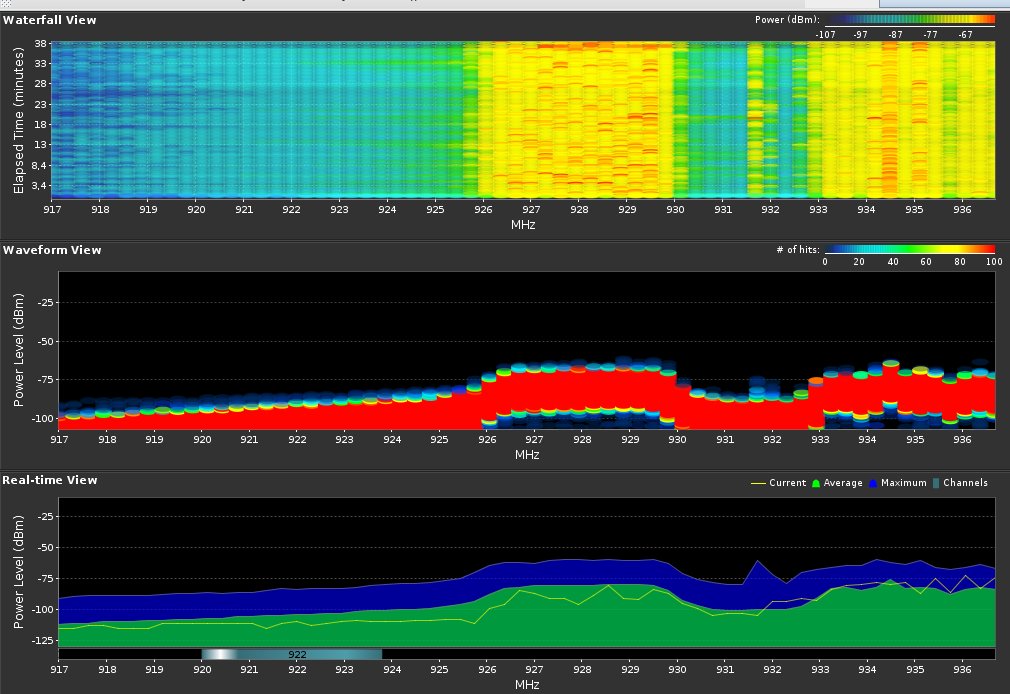

Собственно, интересно. 922 мгц при выставленной ширине 3 мгц не создаст ли слишком много внеполоски "не туда".
Может кто даже спектроанализатором смотрел что там на выходе?
Как бы работать будет, но в одном месте более одной сети сделать не получиться, т.к. затухание низкое а антенны плохие. Будут идти помехи во все стороны=) но сотовым они вреда не принесут.
Как бы работать будет, но в одном месте более одной сети сделать не получиться...
Оно и не надо, задача - точка-точка 1 км, NLOS 300м лесополосы. Мощность планирую снизить до минимально-комфортной для линка.
Из нежелательных факторов - по сути в створе трассы БС мегафона, железо на вид там FlexiBTS, наличие там 900 мгц не ясно.
