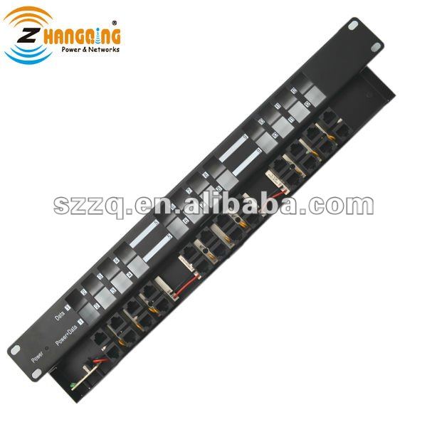

Ага как может быть честное 802.3af если блок питания отдельный=) Там в панельке на каждом порту устройство управления стоит? Скорее всего эта панель просто тупо раздает питание от подключенного БП на все порты, только и всего. Блок питания можно использовать любой.
В любой камере с питанием 48 вольт стоит преобразователь на нужное напряжение, и возможно нагревательный элемент.

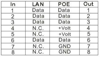

Да это "пассив РОЕ" . Цена в Китае 78$ + "жадность" ~ 4 т.р. получается.
и распиновка
