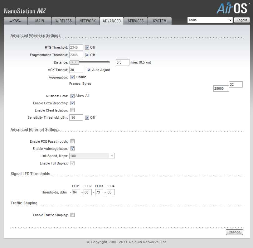

koffin Posted August 14, 2012 Posted August 14, 2012 Имеется NS M2, 2xPicoStation M2, все это добро объеденено по AccessPoint WDS Имеется телефон samsung galaxy mini, по WiFi цепляется к астериск в удаленном офисе Проблема: при звонках самсунг слышит всех хорошо, а когда говорят с него - запаздывает голос бывает обезаются слова. Видимо теряются пакеты или еще что. Что можно сделать? Можно ли както увеличить стабильность WiFi? или нужно какието специальные настройки сделать? Вставить ник Quote

NewUse Posted August 15, 2012 Posted August 15, 2012 1)забудьте про WDS (в качестве ретранслятора) 2)Отключите агрегацию 3)Попробуйте в качестве клиента ноут с екигой в качестве SIP-клиента Вставить ник Quote

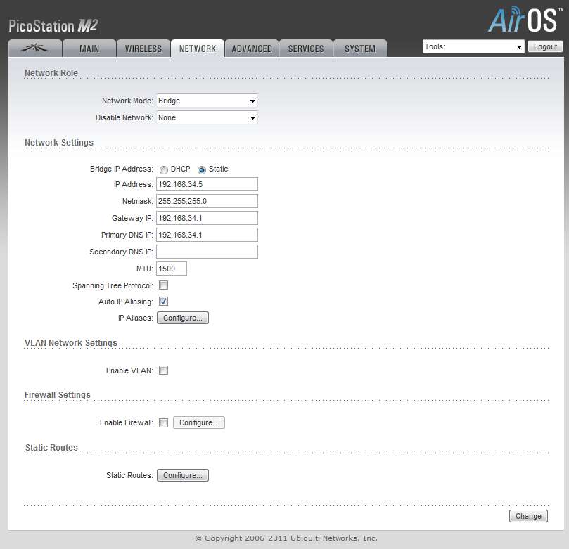

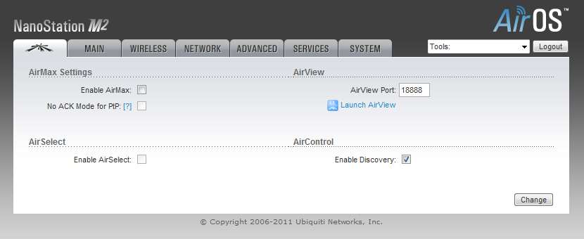

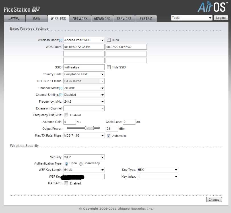

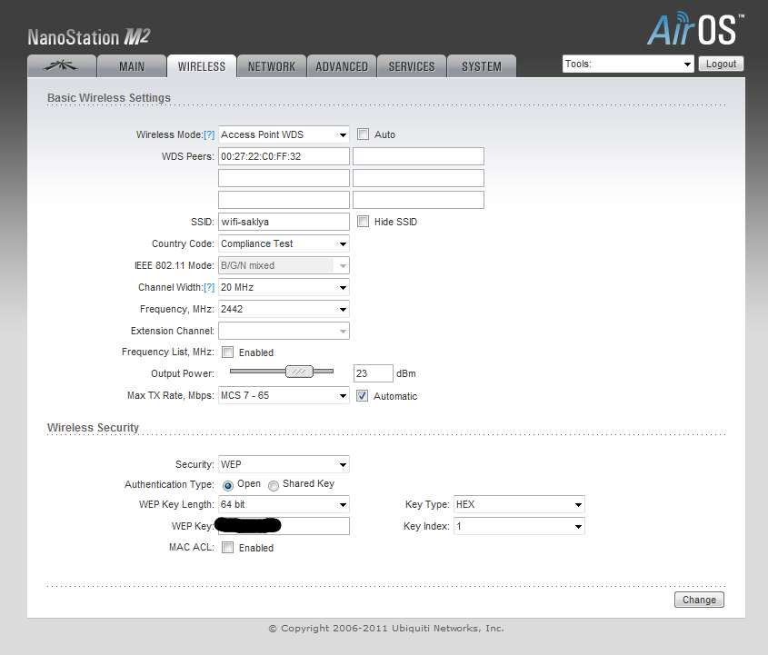

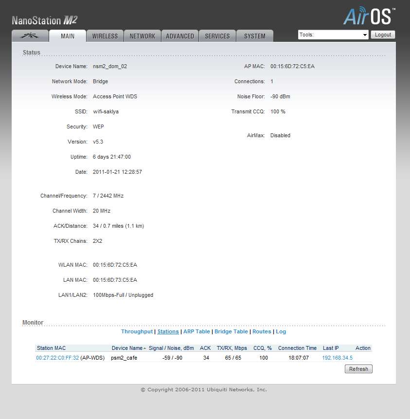

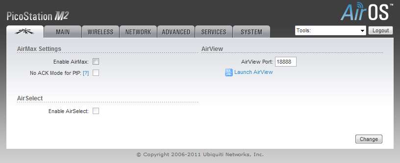

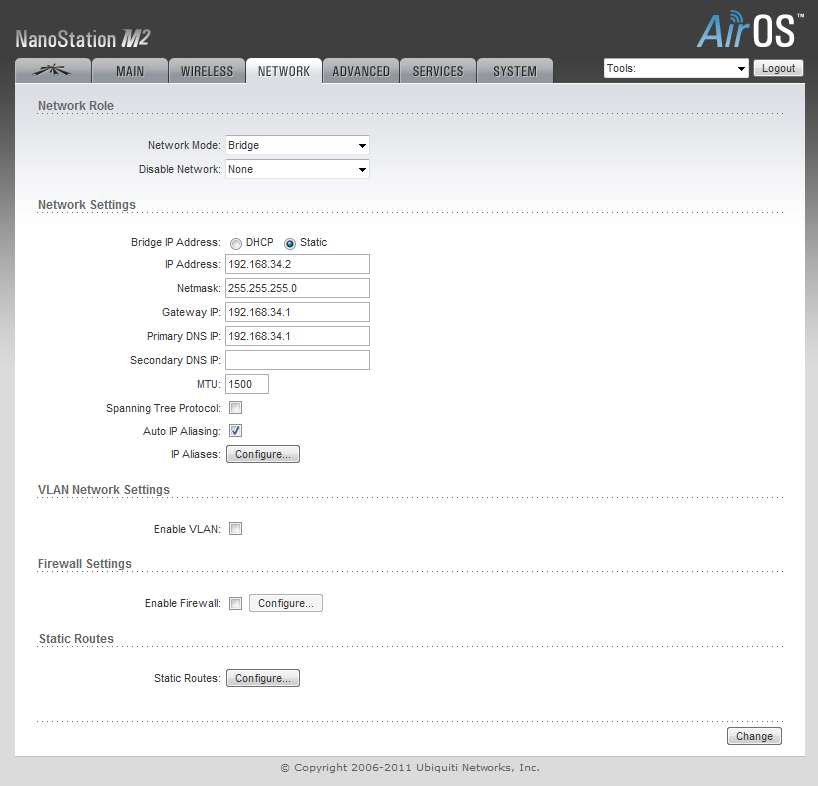

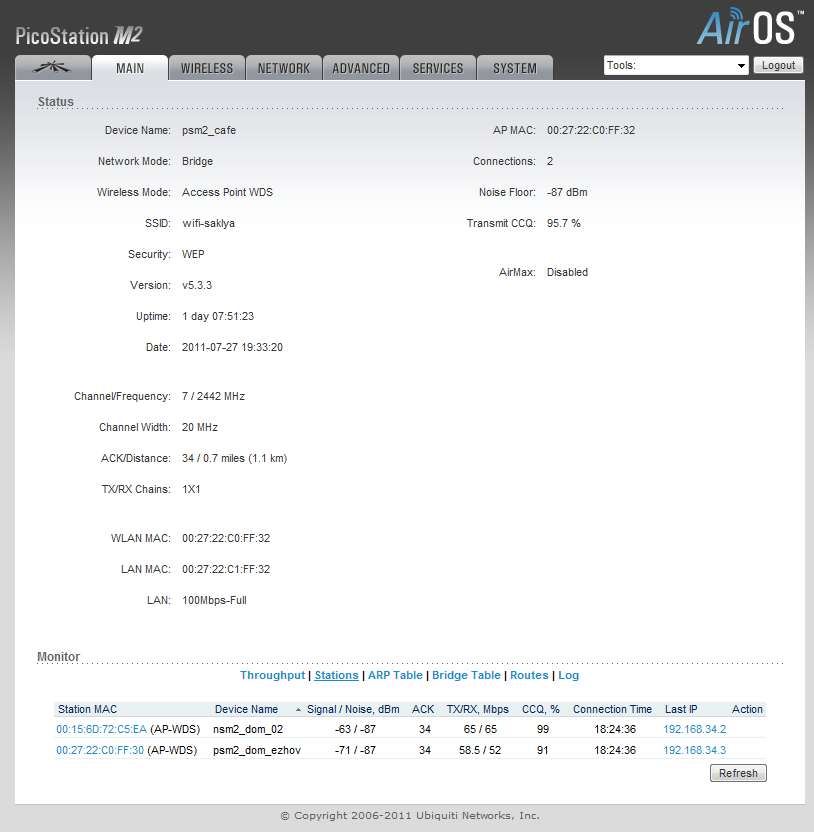

koffin Posted August 16, 2012 Author Posted August 16, 2012 nsm2_xxx - настройки "основного" наноса, раздающего сеть по wds и и и и psm2_xxx - настройки пикастатион принимающей/передающей сеть по wds и и и и Вставить ник Quote
kosmich7 Posted August 16, 2012 Posted August 16, 2012 Для начала ясно, а где клиенты ? с которыми проблеммы ? Вставить ник Quote
NewUse Posted August 16, 2012 Posted August 16, 2012 убирайте WDS переходите на разные каналы (1 и 11) и будет Вам счастье. Если всёж не можете никак оказаться от вдс перейдите хояб на 6-ой канал. Уберите агрегацию. Вставить ник Quote
koffin Posted August 20, 2012 Author Posted August 20, 2012 убирайте WDS переходите на разные каналы (1 и 11) и будет Вам счастье. Если всёж не можете никак оказаться от вдс перейдите хояб на 6-ой канал. Уберите агрегацию. Агрегацию уменьшил, поставил 8/8000, убрал фулл дуплекс и скорость в 10-ку выставил - стало по стабильнее работать. А на шестой канал перевести все точки или выборочно? и почему именно на шестой канал? Вставить ник Quote
NewUse Posted August 20, 2012 Posted August 20, 2012 Агрегацию уменьшил, поставил 8/8000 Я же писал отключить.... убрал фулл дуплекс и скорость в 10-ку выставил - стало по стабильнее работать. Это говорит о проблеме с кабелем, а не о радио(если автоматом 100/фул-дуплекс не встаёт.) А на шестой канал перевести все точки или выборочно? и почему именно на шестой канал? Если готовы отказаться от режима ретранслятора ,то переводите точки на 1 и 11 канал (у каждой свой),если нет -- переводите на любой из 1,6,11,чтоб не ловить помехи от соседних станций (уж лучше работа на одном канале, чем на соседнем.) Вставить ник Quote
