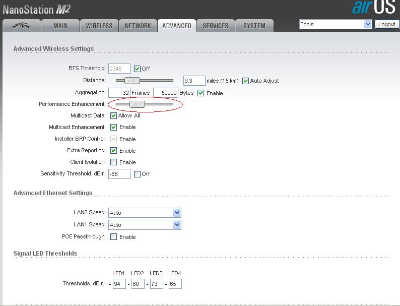

dsk Posted August 18, 2012 Posted August 18, 2012 Во) ... Что-то я этого ползуна не заметил, правда я шил нанобридж м5 им, и в режиме station wds. Может оно только в AP есть, или где че нажать надо? Вставить ник Quote
Pushadj Posted August 19, 2012 Posted August 19, 2012 второй день на рокете тес с ползунком.... пока изменений незамечино...((( Вставить ник Quote
rc7 Posted August 20, 2012 Posted August 20, 2012 и всё-таки, что за ползунок такой? кто пробил? за что отвечает то.. Вставить ник Quote
kosmich7 Posted August 20, 2012 Posted August 20, 2012 (edited) Х.З. что значит этот ползунок но сочетание RC3 с аирвидом увалили АП напрочь, ниче не горит. Полечить удалось 2мя способами, замена стабилизатора 3,3вольта, прикосновение тестером к 1212 4й лапе, че за байда ? кто не в курсе ? Edited August 20, 2012 by kosmich7 Вставить ник Quote
