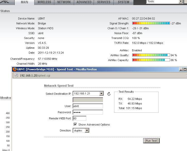

dsk Posted August 15, 2012 Posted August 15, 2012 Включил на столе. Ползунок мощности пришлось убрать на минимум, иначе проседали канальные скорости. Померил встроенной пузомеркой, собственно на скриншоте. Из минусов пока - неактивна галка включения/выключения airmax, что для точка-точка очень печально. Вставить ник Quote

nonoma72 Posted March 11, 2013 Posted March 11, 2013 Если поставить перед и после нее Mikrotik RB450G или аналогичный, можно включить упаковку пакетов и получить высокую пакетную производительность. А 10ггц позволит уйти от помех на магистральных линках. IP TV потянет?) Забудь. Wifi и все решение на базе wifi не способны на такое. Включил на столе. Ползунок мощности пришлось убрать на минимум, иначе проседали канальные скорости. Померил встроенной пузомеркой, собственно на скриншоте. Из минусов пока - неактивна галка включения/выключения airmax, что для точка-точка очень печально. А цена вопроса если не секрет? Вставить ник Quote
