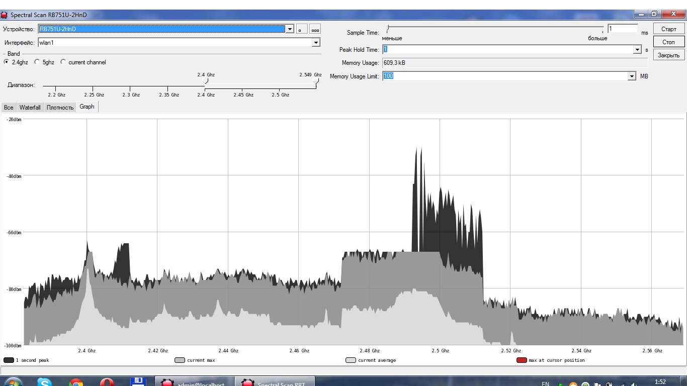

gebengott Posted August 11, 2012 Posted August 11, 2012 Приобрёл себе тут на днях данный девайс чисто для домашнего использования. Работой и функционалом доволен, нареканий нет. Прочитал на вики микротика что есть возможность промониторить радиочастотный спектр Wi-Fi диапазона в реальном времени, ну типа как на AirOS от Ubiquity . Попробовал эту фичу. Штука на самом деле реальная, и очень помогает в плане оценки окружающей радиообставки в плане занятых частот и побочных помех для выбора наиболее оптимального канала. Но в моём конкретно случае смутила одна вещь. Планировал раздавать себе по квартире wi-fi на крайних верхних частотах, чтоб меньше канал загаживался, так как сколько не встречал у нас в городе мало кто использует эти частоты, да и 14 канал не на всех устройствах по умолчанию доступен. И вот столкнулся с проблемой.В спектроанализаторе на микротике видно что выше крайнего 14 канала по частоте что то очень сильно гадит в эфир. судя по спектрограмме какая то помеха, но по уровню сигнала уж очень сильная. думал бытовуха... отрубил все электроприборы поблизости, абсолютно всё, картина не изменилась... думал ноутбук с которого сижу гадит, оставил роутер в комнате, подключил 20-тиметровым патчкордом и ушёл в другой конец квартиры. всё осталось так же. унёс ноут в другую комнату за 2 стены. опять подключил роутер длииииным патчкордом, и та же самая картина. Судя по спектрограмме это фигня не хило забивает и 14 и 13 и частично 12 канал, а центральная частота находится ещё выше. Как думаете что это может быть!??? Скриншот спектрограммы прилагаю. Вставить ник Quote
Saab95 Posted August 11, 2012 Posted August 11, 2012 Верхний бегунок переместите влево, и Peak Hold Time поставьте 1 и посмотрите на изменения. Более информативная картинка на другом графике показана, который Graph там называется. Вставить ник Quote
NewUse Posted August 11, 2012 Posted August 11, 2012 Глюк "спектроанализатора", мобильный вай-макс/LTE и т.п., чтоб сказать точнее нужен прибор а не эти игрушки, они свою задачу выполнили -- занято, не лезь. Вставить ник Quote
gebengott Posted August 11, 2012 Author Posted August 11, 2012 Верхний бегунок переместите влево, и Peak Hold Time поставьте 1 и посмотрите на изменения. Более информативная картинка на другом графике показана, который Graph там называется. Какой именно бегунок то? Их тут достаточно... Вставить ник Quote

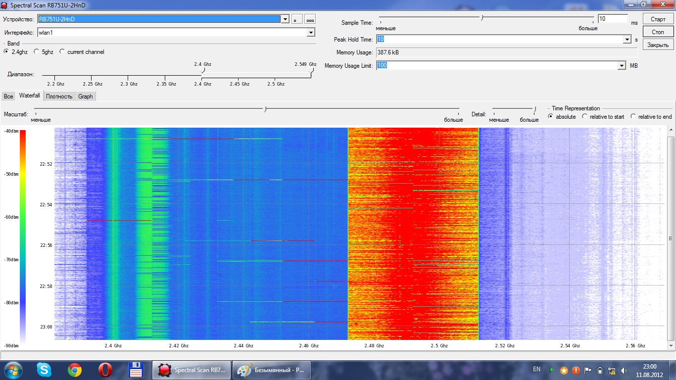

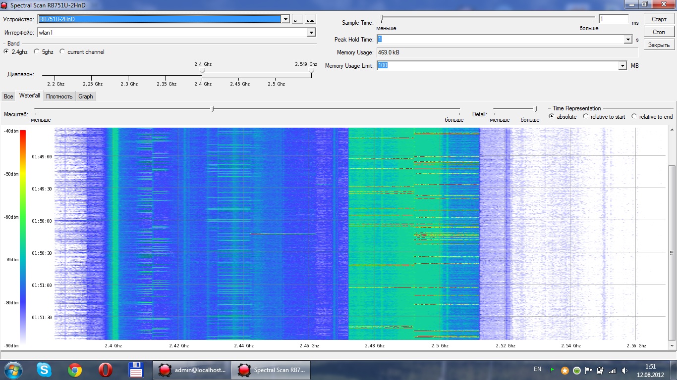

gebengott Posted August 11, 2012 Author Posted August 11, 2012 Верхний бегунок переместите влево, и Peak Hold Time поставьте 1 и посмотрите на изменения. Более информативная картинка на другом графике показана, который Graph там называется. Чтож, разобрался вроде. вот пару скринов с waterfall и graph. Вставить ник Quote
gebengott Posted August 11, 2012 Author Posted August 11, 2012 Весь прикол в том что роутер это дело чует работая на встроенную хиленькую антенну находясь внутри квартиры на первом этаже многоэтажного дома. а я вот думал ещё внешнюю подключить.... что же тогда получается... выше 14 канала с supershannel не стоить лезть что ли? Вставить ник Quote

Saab95 Posted August 12, 2012 Posted August 12, 2012 Весь прикол в том что роутер это дело чует работая на встроенную хиленькую антенну находясь внутри квартиры на первом этаже многоэтажного дома. а я вот думал ещё внешнюю подключить.... что же тогда получается... выше 14 канала с supershannel не стоить лезть что ли? А туда и так не стоит лезть, ведь эти частоты использует ваймакс, лте и ммдс. В вашем распоряжении 2300-2400 мгц для опытов. Вообще для такого сканирования лучше использовать Mikrotik Groove и нормальную антенну, т.к. встроенный радиомодуль и антенны вашего роутера не достаточно хороши. Вставить ник Quote
