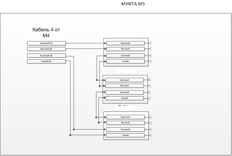

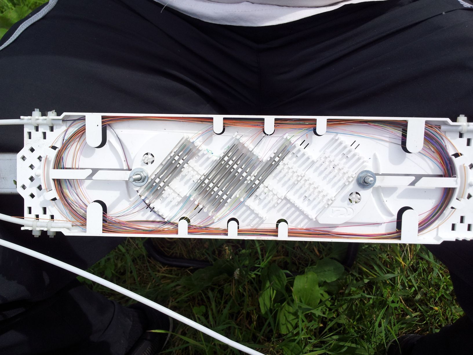

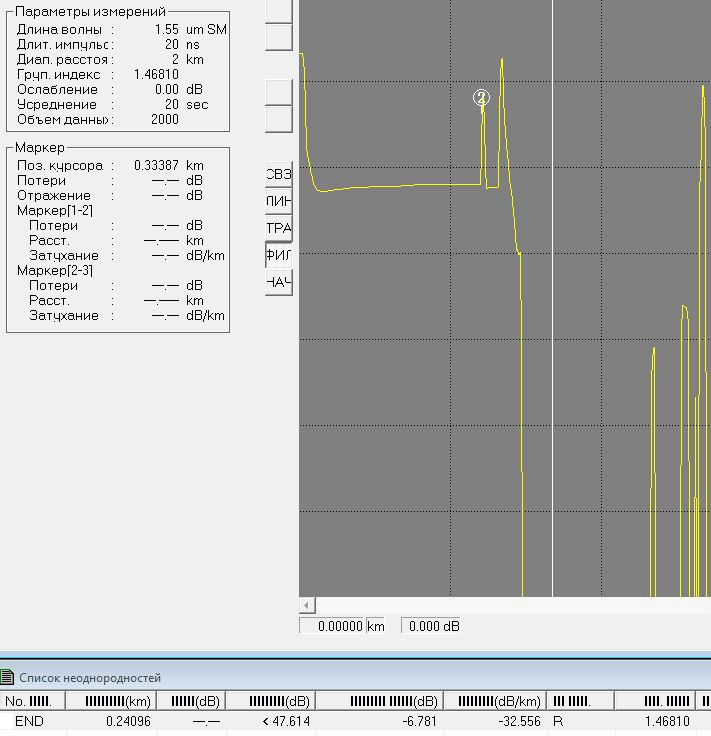

Lecter Posted August 10, 2012 Posted August 10, 2012 Сварили муфту, кабель одномод, муфта МОГушка. Кабеля варятся все в муфте (между домами тоже). Вижу такую рефлектограмму по всем волокнам (!) идущим через муфту (см. схему). Кабель монотуб с силовым в виде двух проволок (ИНКАБ вроде не помню). В муфту завел все ровно 100%, проверено, перегибов в кассете тоже вроде как нет (см. картинку). Но рефлектограммы показывают высокое затухание (отраженка в муфте), хотя линк везде поднялся без проблем :)) Поясните в чем может быть проблема? Вставить ник Quote
biox Posted August 10, 2012 Posted August 10, 2012 Цитирую коллегу - у вас волокно не проварилось. Такое может быть если обезжиривали волокно не очень тщательно и в итоге оно после сварки лопается в кдзс'е Вставить ник Quote
Lecter Posted August 10, 2012 Author Posted August 10, 2012 На рефлектограмме, событие 2 - это муфта? Если это так, то у вас не сварка, а механическое соединение двух волокон. Да это муфта. Не механическое :)) Лично варил. Опыт у меня достаточный чтобы сварить правильно :))) Все не проварились? Странно, обезжирование нормальное, как обычно, сварка не боле 0,04...Первый раз такое Вставить ник Quote

arseniiv Posted August 10, 2012 Posted August 10, 2012 а это нормально что несколько волокон в одну гильзу? Вставить ник Quote
OSVLD Posted August 10, 2012 Posted August 10, 2012 (edited) На рефлектограмме событие 2 - слишком большое отражение, при норм. сварке такого быть не должно. Или не проварилось, или трещина в волокне где-то... вообщем ИМХО проблема в этом. P.S. прочитал первый пост повнимательнее - если такая картина по всем волокнам - может быть где-то перегнули/ударили кабель ? Попробуйте снять рефлектограмму на другом диапазоне (вдруг это фантом какой нибудь наложился, хотя не похоже) и полезно было бы еще посмотреть на 1310нм что там будет. Edited August 10, 2012 by OSVLD Вставить ник Quote
ddbys Posted August 10, 2012 Posted August 10, 2012 Непонятно,почему событие на всех волокнах,может попытаться точнее его локализовать,допустим повреждении кабеля вблизи муфты.Например при прокладке кабеля конец,за который тащили могли загнуть,замять раздавить и это не бросилось в глаза.Просто сложно представить что все сварки в муфте аппарат сварил одинаково ,причем с не самым частым косяком.Или проверяйте аппарат,тогда он и дальше должен также подводить. Вставить ник Quote

Lecter Posted August 11, 2012 Author Posted August 11, 2012 а это нормально что несколько волокон в одну гильзу? Кто Вам такое сказал?? Там гильзы лежат в ложементе в 2 этажа Аппарат 100% работоспособен, FITEL S177A, недавно из обслуживания вернулся. После варил линию 3 км: кросс====муфта====муфта=====кросс все отлично, потери очень малы. Т.е. все проварилось. Здесь же не знаю даже что и думать, ибо в муфте несколько кабелей соединяются разные дома, и везде этот косяк... Вставить ник Quote
fivtin Posted August 11, 2012 Posted August 11, 2012 какому участку на схеме соответствует данная рефлектограмма? неплохо было бы замерить на другой длине волны и с другой стороны сделать рефлектограмму Вставить ник Quote

Lecter Posted August 11, 2012 Author Posted August 11, 2012 (edited) какому участку на схеме соответствует данная рефлектограмма? неплохо было бы замерить на другой длине волны и с другой стороны сделать рефлектограмму Между двумя домами, сварка этих домов в муфте (на схеме немного не так изображено, схема делалась мной, мне так нагляднее) переварите муфту, перед этим сделайте калибровку разряда! и такие гильзы нельзя доводить до полного "запекания", они гнут волокна на концах кдзс! Переварить уже не получится, там "сидят" более 100 абонов. Линк есть, с этим все ОК. Меня интересуют причины данного недоразумения. И как не доводить до полного запекания? Я выставляю на сварочнике программу для КДЗС всегда, исходя из этого сарочник выбирает время запекания. А вот про калибровку разряда верно подмечено....не подумал сразу. Вы имеете ввиду КДЗС 40-ки? Edited August 11, 2012 by Lecter Вставить ник Quote

OSVLD Posted August 12, 2012 Posted August 12, 2012 ударили кабель это ж как надо ударить кабель? Молотком например... Уронить на него кирпич с высоты... Я последнее время уже ни чему не удивляюсь. Кстати, версия с КДЗС помоему очень неплоха... И, кстати тогда картина на 1310 будет значительно лучше чем на 1550. Вставить ник Quote
