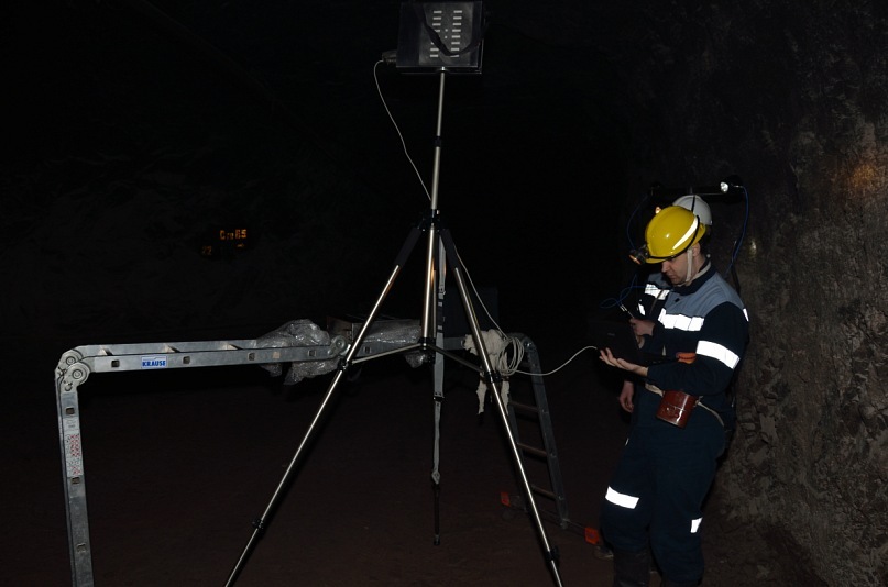

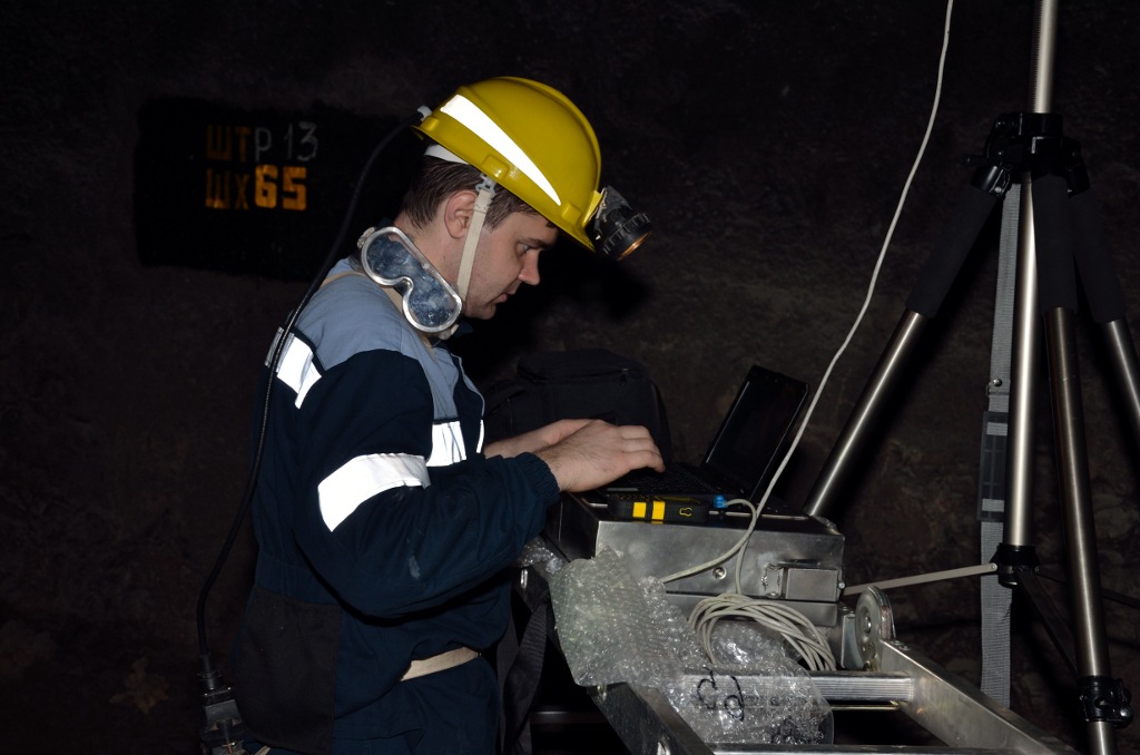

Mikler Posted August 12, 2012 Posted August 12, 2012 (edited) И сколько в среднем живет на одной зарядке ? Для демонстрашки нашли честны батарейки на 1150 mAh, благо стенд для испытания литий полимера у нас был. Стабильно можно говорить порядка 8 часов. Там всё зависит от дальности до Ap и так далее громкости разговорного динамика. Сеть была не большая :) 5 станций закрыли пространства порядка 500 метров квадратных. Станции были связаны между собой по беспроводке Mesh, телефонов было 10-ть штук. Место было несколько не обычное :) антенны были использованы направленные. Корпуса для телефонов сделали брутальные :) Edited August 12, 2012 by Mikler Вставить ник Quote
