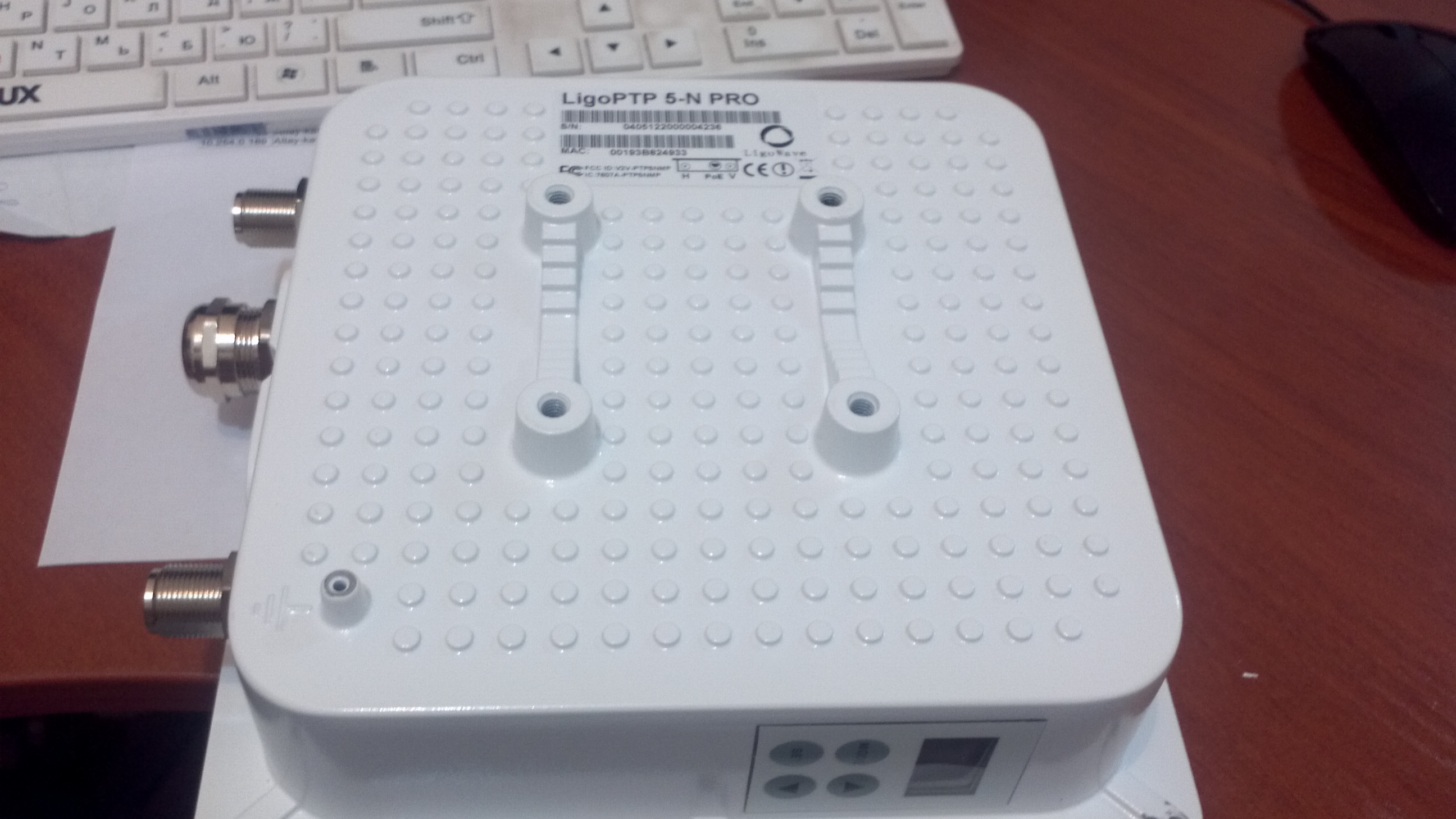

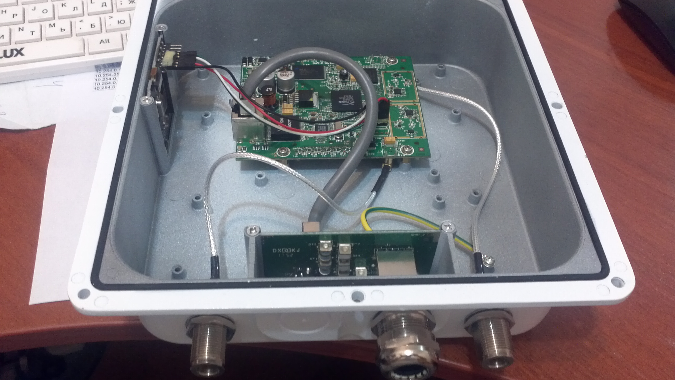

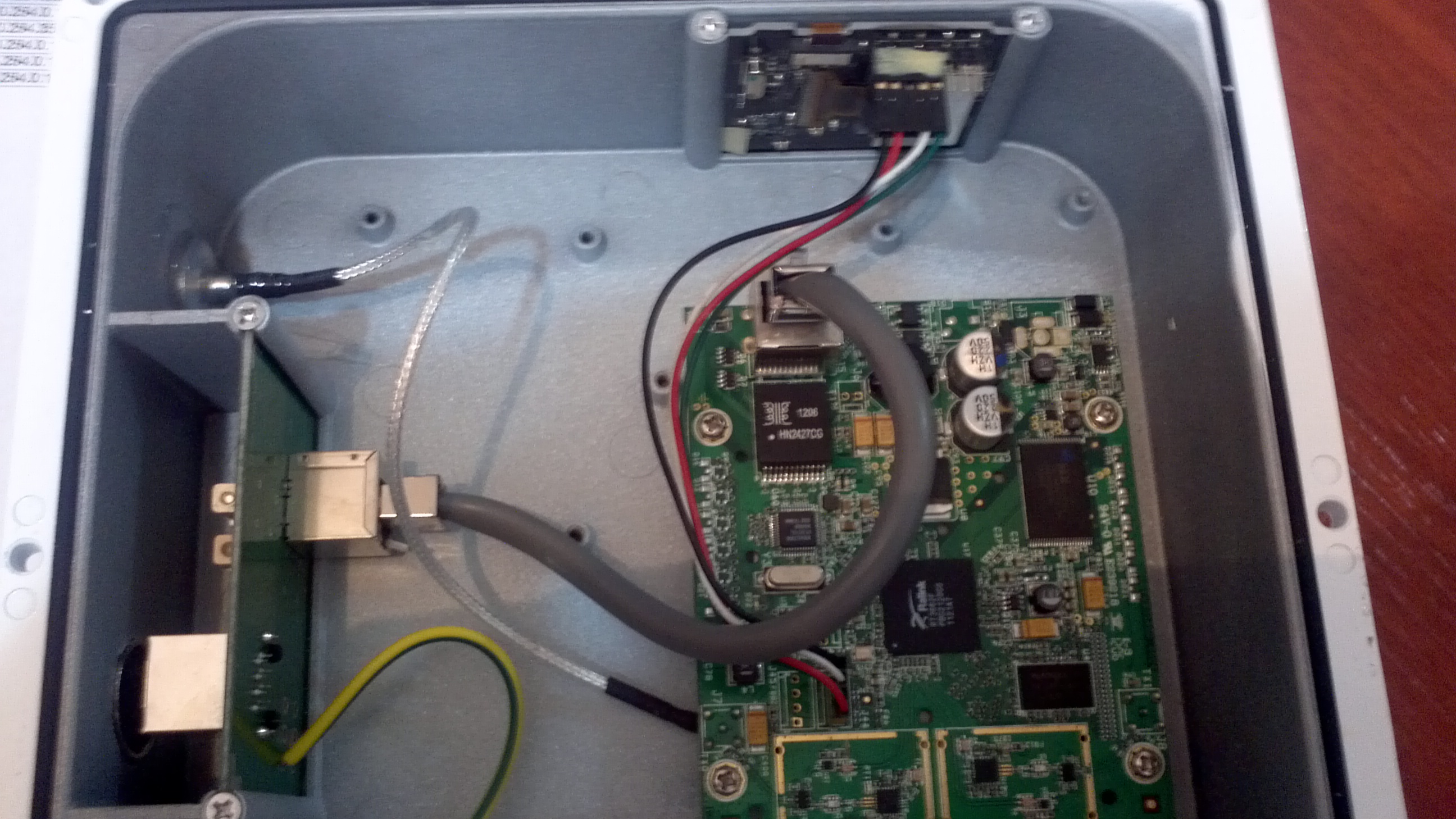

L-ZiX Posted August 13, 2012 Posted August 13, 2012 Вот это facepalm Теперь понятно почему оно стоит ~700 баксов за одну сторону, а при покупке 3х штук, четвертую в подарок дают. Видимо, пора брать моторолу таки в конце недели. Вставить ник Quote
Saab95 Posted August 13, 2012 Posted August 13, 2012 В LigoPTP 5-N Mimo Pro самое дорогое это, наверно, корпуса=) Даже пигтейлы не могли нормальные поставить. Вставить ник Quote

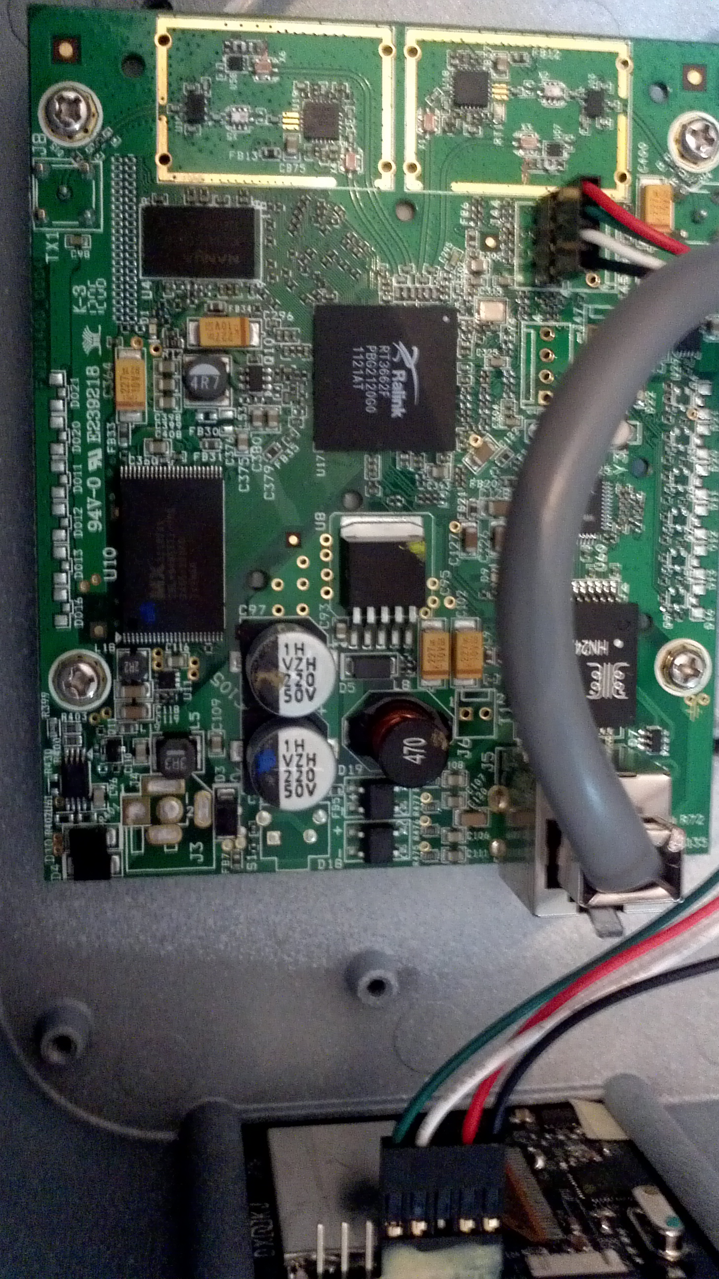

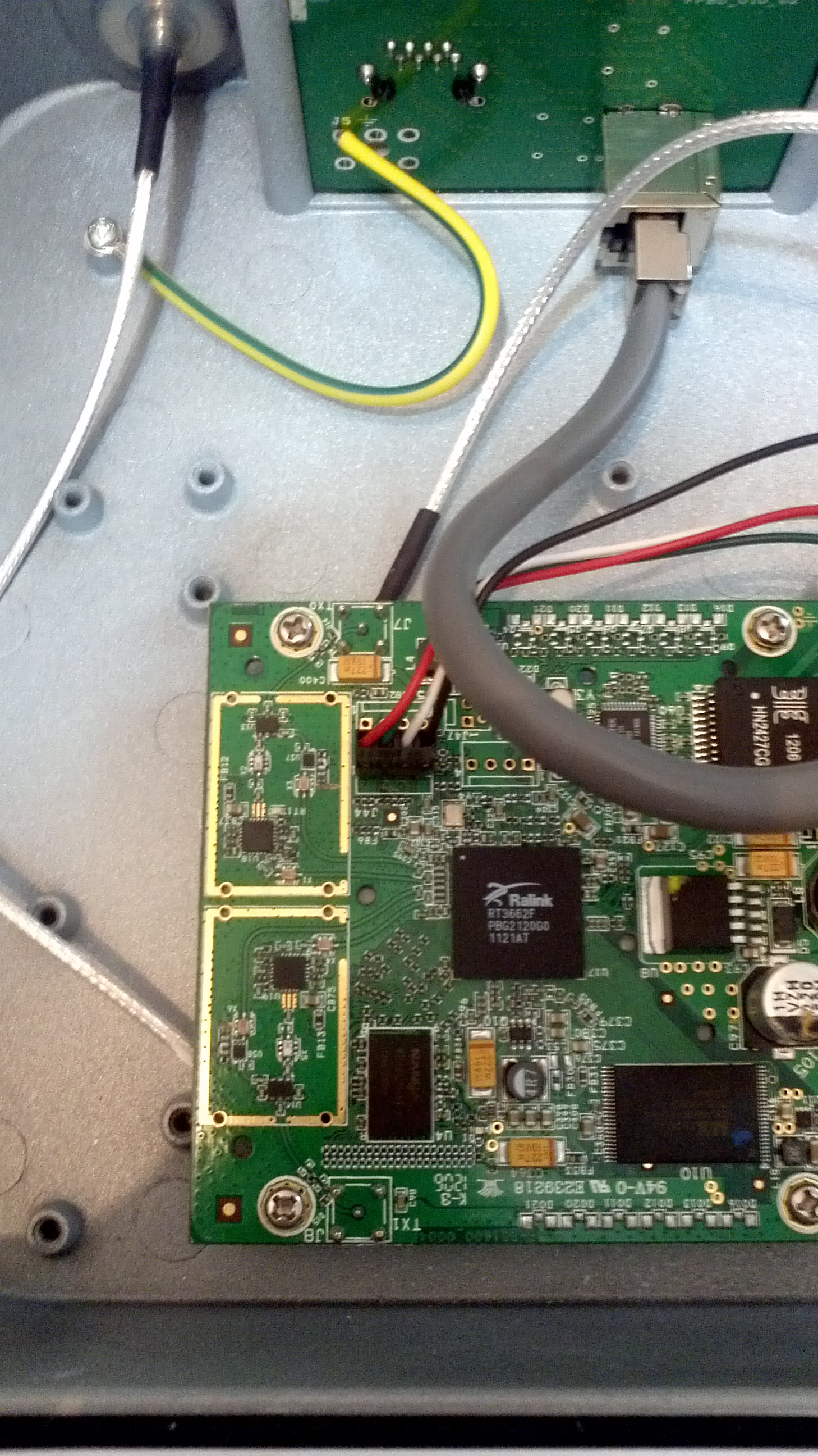

Ainy Posted August 13, 2012 Posted August 13, 2012 Ralink 3662F еще не самый плохой чип. system type : Ralink SoC processor : 0 cpu model : MIPS 74K V4.12 BogoMIPS : 249.34 wait instruction : yes microsecond timers : yes tlb_entries : 32 extra interrupt vector : yes hardware watchpoint : yes ASEs implemented : mips16 dsp Вставить ник Quote

L-ZiX Posted August 15, 2012 Posted August 15, 2012 Поставили. С одной стороны антенна JRC-29 DupleX, с другой JRC-32 DupleX (вторая 32 чтото лагать начала в дождь, видимо гдето вода) Что сказать. Редкостное дерьмо. Гдето на уровне UBNT. Сигналы кажет просто замечательные, а при запуске тестирования с микротиков, которые стоят за ними, после 50мбит симплекса начинаются lost packets. Ушел копить на моторолу :) Вставить ник Quote
L-ZiX Posted August 15, 2012 Posted August 15, 2012 На данном участке пока (!) получается такой же результат как у нстрима 40мгц SISO Вставить ник Quote
L-ZiX Posted August 15, 2012 Posted August 15, 2012 Наступила ночь и сигналы также как и на микротике - уплыли. А через 20-40 минут вернулись как обычно. Хотя чему я удивляюсь при такой схемотехнике. Вставить ник Quote
