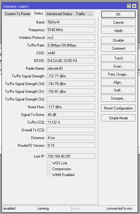

antkh Posted August 9, 2012 Posted August 9, 2012 Извините, что в эту тему с вопросом. У меня стоит эта же карта на 433L. Подключаю пока что первого клиента и что-то прием не радует на 5Ггц? Может быть что подпалены порты чем-нибудь? При первой настройке включал без антенны. Расстояние до клиента 4км, на базе RF Elements 5-90. На клиенте SXT, но ужасно низкий CCQ и прокачка 30-40мбит. У кого какие мысли будут? Скриншот клиента прилагаю. Вставить ник Quote
sewer Posted August 9, 2012 Author Posted August 9, 2012 Я незнаю.у тебя хоть что то раздало.а у меня нет.... Карту микротик видет настройку произвел.но не раздает секция..может ресет базы зделать после обновы была 3.25 щас 4.17.я уже незнаю что делать(((( Вставить ник Quote
