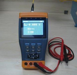

BeS Posted August 8, 2012 Posted August 8, 2012 (edited) Добрый день, коллеги! Очень успешно и радостно используем CCTV тестер для настройки/позиционирования/тестирования ptz "на месте" камер. Но пришла эра ip-камер. И данный девайс девальвируется, к сожалению. Возникает вопрос: как настраивать IP камеры? Кроме как купить "таблетку" с USB портом и конвертер USB-to-Ethernet (попарится с софтом и еще чем нибудь) ничего не приходит в голову. Погуглил - не нашел решений для ip. Кого об этом думал? А может и решил вопрос? PS. Прошу прощение, вот такой http://www.e-vidence.ru/index.php?option=com_content&view=article&id=66&Itemid=96 рассматривался, но не удалось получить ответа от практиков о его работе. Дело в том, что по паспорту он поддерживает ограниченное кол-во брендов и моделей камер. Потому рассматривается как "ПЛАН С" Edited August 8, 2012 by BeS Вставить ник Quote

BeS Posted August 10, 2012 Author Posted August 10, 2012 (edited) Такое решение у нас есть и мы с радостью от него отказались купив портативные тестеры (CCTV). Выходит "опять 25" - история совершила логический виток. Нужен именно вариант портативный и жесткости, желательно в "резиновом" корпусе. Никаких подвижных частей, минимум кнопок (на ветру/холоде пипец придет любому *бук). Edited August 10, 2012 by BeS Вставить ник Quote

BeS Posted August 10, 2012 Author Posted August 10, 2012 (edited) Инструмент для настройки фокуса и позиционирования и есть тестер. С ним и должен быть инженер. Так же у него: 2 отвертки , ключ на 12/13, восьмигранник, тестер и ритуальный моток ч0рной изоленты :-). PS. Про такой вариант я уже понял. Про тестер бы поговорить... Edited August 10, 2012 by BeS Вставить ник Quote
danilbal Posted August 13, 2012 Posted August 13, 2012 Боюсь, задача не имеет однозначного решения. Или выбирать для установки камеры одного бренда и под них брать тестер того же производителя (если есть), искусственно себя ограничивая, или вот так вот, с ноутом... Кстати, про таблетку: видится еще одно извращенное предложение: софт по контролю камеры держать на стационарном компе где-нибудь в офисе, и таблеткой подключакться к нему по RDP какому-нибудь... Тогда уйдет вопрос совместимости софта камер с таблеткой, например. Хотя это тоже криво, согласен. Вставить ник Quote

frant Posted November 22, 2013 Posted November 22, 2013 Есть айпи тестеры)) такие же почти по форме и с пое на борту! Вставить ник Quote
f.tagir Posted November 22, 2013 Posted November 22, 2013 Есть айпи тестеры)) такие же почти по форме и с пое на борту! модели, цена, описания? модель от аксиса и апикса видел в сети, но думаю он не все камеры отловят. Вставить ник Quote

Kostya.G Posted December 10, 2013 Posted December 10, 2013 Есть IP тестер, юзали, не удобные они в настройке и эксплуатации. Обычный ноутбук работает лучше. Вставить ник Quote
