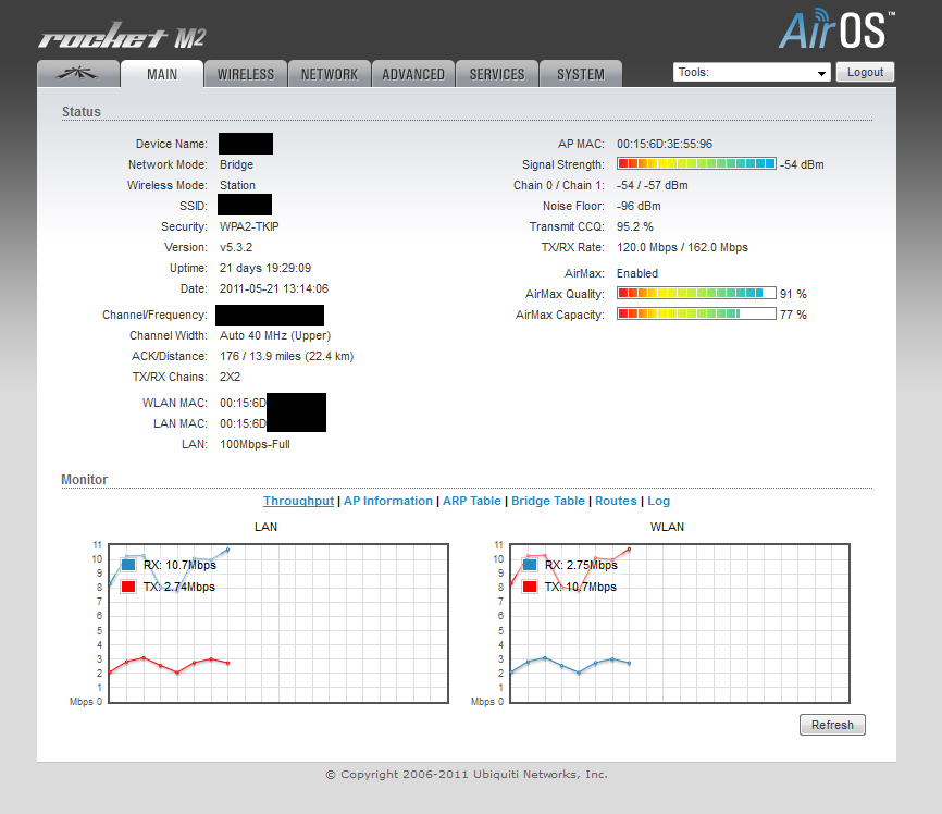

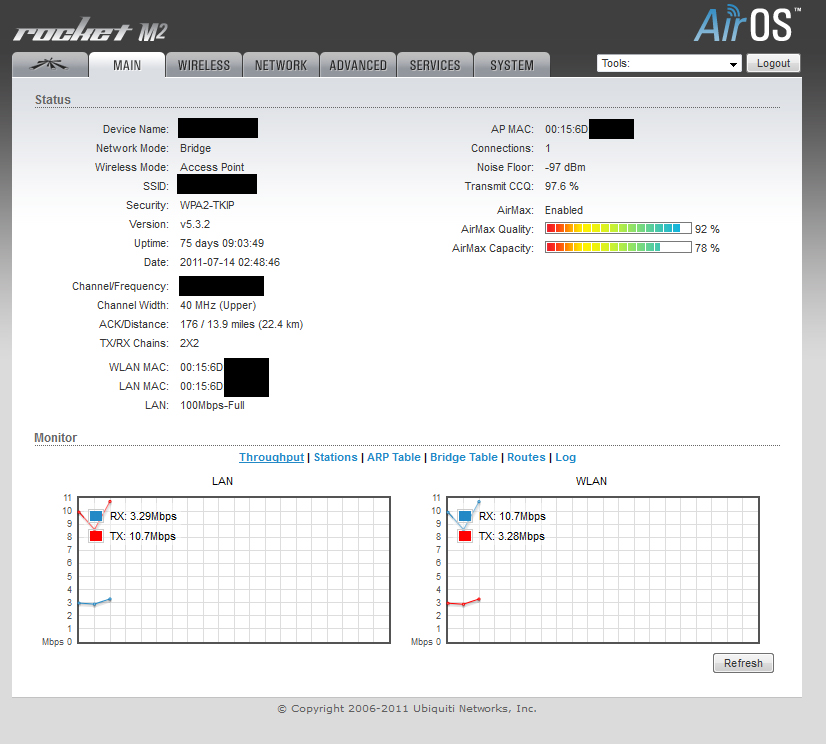

mystic Posted August 21, 2012 Posted August 21, 2012 На такие дистанции линки не строил. Но на 21км строил. Оборудование - Rocket M2 Dish-24. Скорость в дуплексе получили около 40мбит/с. Вставить ник Quote
Saab95 Posted August 21, 2012 Posted August 21, 2012 На такие дистанции линки не строил. Но на 21км строил. Оборудование - Rocket M2 Dish-24. Скорость в дуплексе получили около 40мбит/с. Если бы вы поставили шифрование WPA-AES (которое выполняется аппаратно), то смогли бы получить более высокие скорости=) Вставить ник Quote
mystic Posted August 21, 2012 Posted August 21, 2012 Думаю сделать привязку по маку. Может и скорость выше станет. Вставить ник Quote
Megas Posted August 21, 2012 Posted August 21, 2012 думаю 40mhz полосы, а рядом с рокетами еще какое-то беспроводное оборудование работает? что показывает спектроанализатор и сканер частот по всем частотам с сортировкой по dbi Вставить ник Quote
