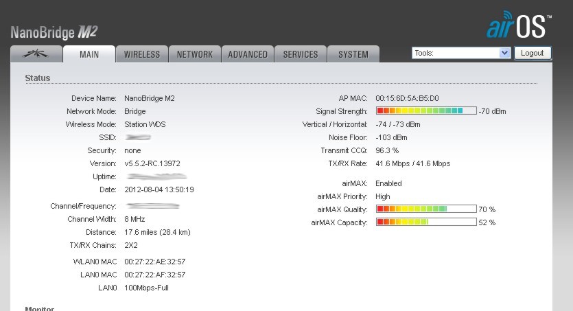

Constantin Posted August 7, 2012 Posted August 7, 2012 (edited) вот скрин с линка 28 км какой ужас, не стыдно такое показывать???? ну и как альтернатива всяким там убунтам.... Edited August 7, 2012 by Constantin Вставить ник Quote
Avalon55 Posted August 7, 2012 Posted August 7, 2012 (edited) Constantin В дневное время (например с 10-00 до 16-00 ) такие же сигналы ? Edited August 7, 2012 by Avalon55 Вставить ник Quote

Constantin Posted August 7, 2012 Posted August 7, 2012 (edited) В дневное время (например с 10-00 до 16-00 ) такие же сигналы ? да круглосуточно так +/- мелочь, мощность поджата до уровней -60, офсет 90 см скрин сделан в 18 часов местного времени и выложен сюда, это половинка линка с реальным трафиком параллельно стоит еще один, для увеличения пропускной, мамки по ррс не тянуть больше. а какие же антенны тогда уже использовать? другие большего размера, чуть не написал "любые", хорошие антенны нужны на такое расстояние из бедности я бы поставил 1,2-1,5 офсеты для начала Edited August 7, 2012 by Constantin Вставить ник Quote
