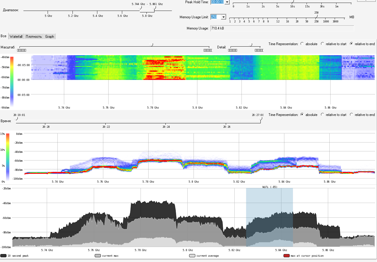

diver52 Posted August 9, 2012 Author Posted August 9, 2012 (edited) Спасибо за ответы! Сегодня как раз приехали nanostation loco m5. Сразу пошел их настраивать. Настроил, все ОК, завелись. Но проблема в следующем, что меня очень пугает и настораживает. Сразу скажу в настройках я выбрал полосу 20 МГц, регион Россия (сразу же пропал вариант с полосой 40 МГц, осталось только 20, 10 и 5). Просканировал ВСЕ свободные каналы и частоты. И мое удивление, в эфире АБСОЛЮТНО пусто!!! Видна только моя точка доступа и все. В отличие от 2,4 ГГц, где бывает минимум 10-15 точек доступа, а обычно 20-30 находит спокойно. И вот думаю, настрою я беспроводной мост, и буду единственный светиться на частоте 5...6 ГГц. Была бы еще 1-3 точки доступа в эфире, но их нет. Хотя может быть утро, никто не ведет передачу данных. Попробую проверить позже, но не знаю, изменится ли ситуация. Edited August 9, 2012 by diver52 Вставить ник Quote

diver52 Posted August 9, 2012 Author Posted August 9, 2012 Да меня больше волнует вопрос не того, насколько и что часто сгорает и выходит из строя, а то, что я почти один в эфире, и велика ли вероятность штрафа. Еще покопался в настройках - снизить мощность ниже, чем 4 дБм не удается. :( По сути, это минималка, и россвязьнадзор маловероятно, что заметит такую мощность? Также попробовал поиграться с настройками канала. Если выставить 40 МГц, скорость без проблем 100 мбит/сек в обе стороны. 20 МГц - 50 мбит/сек и 10 МГц - 24 мбит/сек. Думаю остановиться на 20 МГц. Ибо скорости 50 мбит/сек мне хватит на пределе, зато меньше риск нарваться. Ведь при 40 МГц, как я понимаю, занимаются 2 канала одновременно? Вставить ник Quote
shpas Posted August 9, 2012 Posted August 9, 2012 Спасибо за ответы. Прочитал постановления. Что я понял, что использование частот 2,4 и 5 ГГц разрешены внутри помещений при мощности до 200 мВт и вне помещений при мощности до 100 мВт. Как я понял при выставлении мощности в 50 мВт (чтобы наверняка) все будет в порядке? Или я ошибаюсь? 5 ГГц на улице без регистрации использовать нельзя. Загруженность спектра в точке можно посмотреть здесь. Данные на портале соответствуют действительным, по моим наблюдениям. Если город относительно большой и есть помехи легальному оборудованию, вероятность вычисления левого линка на 5 ГГц близка к 100% с любой мощностью излучения. Вставить ник Quote
diver52 Posted August 9, 2012 Author Posted August 9, 2012 Спасибо, глянул загруженность спектра. Также посмотрел - диапазон 2,4 ГГц также относится к правительственной радиочастоте, как и начало 5 ГГц. Выходит какая-то нестыковка. Что же тогда, 2,4 ГГц тоже запрещены? Не верю. Использую уже 3 года 2,4 ГГц с мощностью 19 дБм, и никто ко мне не приезжал. Да и читал, что разрешается использовать 2,4 ГГц с мощностью не более 100 мВт. Да и эфир весь забит разными точками доступа. Получается, мне нужно было брать nanostation loco m2, чтобы не беспокоиться по этому поводу? Сведений про 5 ГГц очень мало. Однако, и в магазах продаются точки доступа, работающие на частоте 5 ГГц. И вроде не требуют никаких лицензий. В моем случае хоть и антенны направленные, но мощность сигнала мизерная - 4 дБм. Единственное мое опасение это то, что эфир на частоте 5...6 ГГц абсолютно свободен! Вставить ник Quote
fhntv_smart Posted August 9, 2012 Posted August 9, 2012 Единственное мое опасение это то, что эфир на частоте 5...6 ГГц абсолютно свободен! Это как раз особенность 5ггц диапазона. Его преимущество и недостаток. В 5 ггц очень большие затухания в зданиях и растительности, плюс больше усиление антенн при равных геометрических размерах. Услышать чужую станцию при отсутствии прямой видимости практически нереально. Вставить ник Quote

diver52 Posted August 9, 2012 Author Posted August 9, 2012 Про диапазон 5 ГГц я уже это понял. Но очень странно, что вообще ни одной сети я не заметил. Или это у всех так, чтобы до такой степени? Еще заметил, если антенны развести в разные стороны, даже на расстоянии 50 см резко падает уровень сигнала со 100% до 80%. А также при расстоянии между антеннами меньше 50 см резко снижается скорость с 50 мбит до 15 мбит. Ну и понятно - они не рассчитаны на такую работу. А по поводу штрафа в 2 т.р. это не так критично, как конфискация пары точек суммой в 5 т.р. Для кого-то может 7 т.р. и копейки, но для меня это деньги. В общем, поставлю точки и буду надеяться, что связьнадзору будет фиолетово. Также есть вопрос - раз все каналы свободные, какой лучше всего использовать в целях, чтобы не помешать возможным службам и т.п. (на какой частоте)? И риск нарваться примерно одинаковый в случае 40 МГц канала и 20 МГц канала? Или у 40 МГц выше? Хотелось бы все же выжать 100 мбит/сек, а это только 40 МГц. Вставить ник Quote
mamla Posted August 9, 2012 Posted August 9, 2012 вам повезло или нет легальных пользователей на этих частотах... про 2,4 - черным по русски "эквивалент изотропно излучаемой мощности" а это мощьность передатцика с учетом К.У. антенны - 100 мвт с антенной в 2 дбм уже некатит... а про 5 ггц думать вам - у нас например эти частоты у регионального МЧС и случись чего могут и нанесение вреда здоровью впаять... воще посмотрите как на такое реагируют местные органы http://ХХ.rsoc.ru/ - где ХХ ваш регион. Вставить ник Quote
