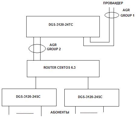

AlKov Posted August 26, 2012 Author Posted August 26, 2012 Возникла новая заморочка с агрегацией на DGS-3120-24TC. Кроме агрегации с провайдером (ТТК), необходимо на этом же коммутаторе агрегировать еще два порта с роутера на CentOS 6.3. Проблема в том, что на CentOS доступно только два алгоритма агрегирования, полностью совместимых с 802.3ad (LACP) - layer2 Uses XOR of hardware MAC addresses to generate the hash. The formula is (source MAC XOR destination MAC) modulo slave count This algorithm will place all traffic to a particular network peer on the same slave. This algorithm is 802.3ad compliant. layer2+3 This policy uses a combination of layer2 and layer3 protocol information to generate the hash. Uses XOR of hardware MAC addresses and IP addresses to generate the hash. The formula is (((source IP XOR dest IP) AND 0xffff) XOR ( source MAC XOR destination MAC )) modulo slave count В "интерпретации" DGS-3120 есть 6 алгоритмов: 1. mac_source 2. mac_destination 3. mac_source_dest 4. ip_source 5. ip_destination 6. ip_source_dest Как я понимаю, в данном случае совместимость можно обеспечить только в случае layer2 со стороны CentOS и mac_source_dest со стороны DGS-3120. Всё бы ничего, но пока не знаю, какой алгоритм агрегирования будет со стороны ТТК, сильно подозреваю, что ip_source_dest. Что-нибудь, кроме переноса одного из линков на другой коммутатор, возможно сделать в этом случае? Вставить ник Quote
dmvy Posted August 26, 2012 Posted August 26, 2012 алгоритм балансировки влияет только на исходящий трафик. с двух сторон можно настраивать любой способ балансировки. мы удаленно на лету уже множество раз переводили линки на LACP между dlink - dlink и cisco - dlink. все реально простой примерно 10 секунд (в большой степени влияет скорость поднятия ether channel интерфейса на cisco). если второй линк еще не подключен, то мы его заочно добавляем в linkagg и связь происходит через один активный линк. Вставить ник Quote
AlKov Posted August 26, 2012 Author Posted August 26, 2012 (edited) алгоритм балансировки влияет только на исходящий трафик. с двух сторон можно настраивать любой способ балансировки. И..?? Что Вы этим хотите сказать? То, что "работать будет", или "будет, но не так, как хотелось бы"? Потом - "исходящий" - это для кого? Если для нас, как провайдера, то это "совсем не есть гуд", т.к. сиё будет как раз "входящим для клиента". мы удаленно на лету уже множество раз переводили линки на LACP между dlink - dlink и cisco - dlink. все реально простой примерно 10 секунд (в большой степени влияет скорость поднятия ether channel интерфейса на cisco). если второй линк еще не подключен, то мы его заочно добавляем в linkagg и связь происходит через один активный линк. Ну это я уже уяснил из предыдущих ответов. Вопрос сейчас в другом ключе - как весь этот "винегрет" будет работать? И будет ли работать вообще?? Если "верхний провайдер" затребует тот тип агрегации, о котором я уже упоминал, будет ли ВСЁ вышеозвученное работать "как надо", или тут однозначно - "как получится"? Очень хотелось бы первого. :) P.S. Вся эта "затея" создана с целью выдать "вниз" (к абонентам) более 1 Gb/s, где ~ 800 Mbit/s будет "Интернетов" и + локальный P2P (торрент трекер) и прочие "локальные сервисы". Последний НЕ должен создавать проблем для "Интернетов" и "ходить сам по себе" (ну как кошка :-)). Edited August 27, 2012 by AlKov Вставить ник Quote
martin74 Posted August 27, 2012 Posted August 27, 2012 Алгоритм балансировки влияет на исходящий из порта трафик. Если вам провайдер будет балансировать по макам, а вы - по ипсорсе+ипдест - то все будет работать. Требования выставлять с обоих сторон линка одинаковый алгоритм балансировки - нет. Вставить ник Quote
AlKov Posted August 27, 2012 Author Posted August 27, 2012 Алгоритм балансировки влияет на исходящий из порта трафик. Если вам провайдер будет балансировать по макам, а вы - по ипсорсе+ипдест - то все будет работать. Требования выставлять с обоих сторон линка одинаковый алгоритм балансировки - нет. Но судя по тому, что Вы написали - "Если вам провайдер будет балансировать по макам, а вы - по ипсорсе+ипдест - то все будет работать" - определенная зависимость существует? И вот в этом месте я существенно плаваю.. Вы не подскажете, как правильно сконфигурить алгоритмы балансировки на CentOS и DGS-3120 для AGR GROUP 1 и AGR GROUP 2 в нижеследующей схеме? Вставить ник Quote
passer Posted August 27, 2012 Posted August 27, 2012 (edited) На центосе layer2+3, и l4_src_dest_port или ip_source_dest на DGS-3120. При необходимости тип баллансировки всегда можно поменять. Провайдеру в принципе все равно каким алгоритмом вы баллансируете. А у себя он, вероятно, поставит L3+L4 или аналог. Edited August 27, 2012 by passer Вставить ник Quote
martin74 Posted August 27, 2012 Posted August 27, 2012 нету там зависимости. Как провайдер вам отбалансирует - так вы входящий трафик и получите. А как вы сбалансируете - так провайдер от вас и получит. Вставить ник Quote
AlKov Posted August 27, 2012 Author Posted August 27, 2012 нету там зависимости. Как провайдер вам отбалансирует - так вы входящий трафик и получите. А как вы сбалансируете - так провайдер от вас и получит. Ну то, что алгоритм балансировки влияет только на исходящий трафик, я уже уяснил. А в чем же тогда тайный смысл такого разнообразия алгоритмов балансировки, если согласования сторон по этому пункту не требуется? Вставить ник Quote
martin74 Posted August 27, 2012 Posted August 27, 2012 а что производитель реализовал - тем и пользуемся ;) Трафик - он знаете ли разный бывает... Иногда достаточно по макам отбалансировать, а иногда надо и по адресам... Все от конкретной ситуации зависит.. И от ваших желаний и возможностей. Я например, когда lacp использую - стараюсь порты поровну грузить. А иногда достаточно и одного порта, а второй нужен только, если сломалось.... Вставить ник Quote
AlKov Posted August 27, 2012 Author Posted August 27, 2012 а что производитель реализовал - тем и пользуемся ;) Трафик - он знаете ли разный бывает... Иногда достаточно по макам отбалансировать, а иногда надо и по адресам... Все от конкретной ситуации зависит.. И от ваших желаний и возможностей. Я например, когда lacp использую - стараюсь порты поровну грузить. А иногда достаточно и одного порта, а второй нужен только, если сломалось.... Ну мне однозначно нужно "сделать толще". В этом случае какая балансировка предпочтительнее? Или снова неопределенно, "подкручиваем по результату"? В чем могут быть проблемы, и на какие "показатели" надо будет обращать внимание? Вставить ник Quote
