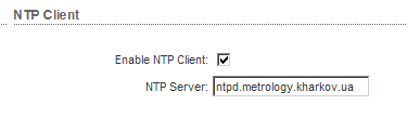

-кабельщик- Posted August 3, 2012 Posted August 3, 2012 (edited) Дак где отваливается то (192.168.1.10 чье)? На левом мосту, на правом мосту, или RB433? Кнопка Log на вкладке MAIN (если там пусто, включить на вкладке SERVICES- Enable Log). И еще - на скринах системное время сильно разнится со вчерашним днем. При адекватной оценки происходящего через чтение лога желательно наставить сист.время на верный путь (включить ntp, указать желаемый ntp-сервер, часовой пояс). Edited August 3, 2012 by -кабельщик- Вставить ник Quote
