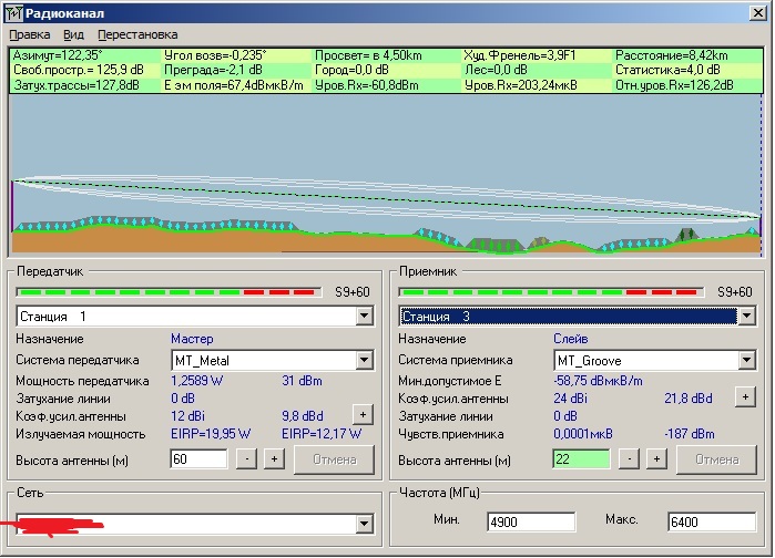

Расчитал сейчас реально смонтированную трассу на окраине москвы - совпало до метра ( минимальная высота установки ) и уровень сигнала совпал с оптимизмом в 3Дбц

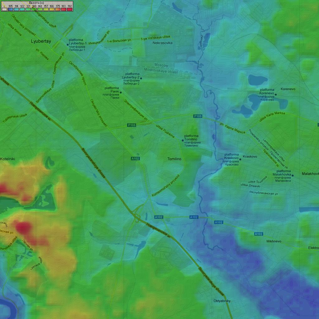

А что мешает вам наложить гугловскую карту в радиомобайл? В атаче файл к примеру, намного приятней работать с картой высот + дороги для ориентира.А так же можно наложить аэрофотоснимки, рисунки и диаграммы.
А где вы возмете базу растительности и застроек? Как учитываете рефракцию?
Как вы считаете азимут? Ведь на линках свыше 15км можно уже не увидеть объект даже на больших высотах и придется юзать компас.
Ну и всякие фишечки типа расчет зоны покрытия сектора и пр. я уже не говорю, прога реально рабочая.
