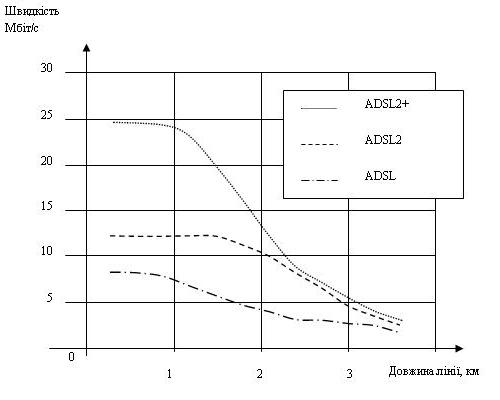

И последнее приведу график для максимально рекомендуемой загруженности в 20%, выводы делайте сами (надеюсь в украинском разберётесь :) )

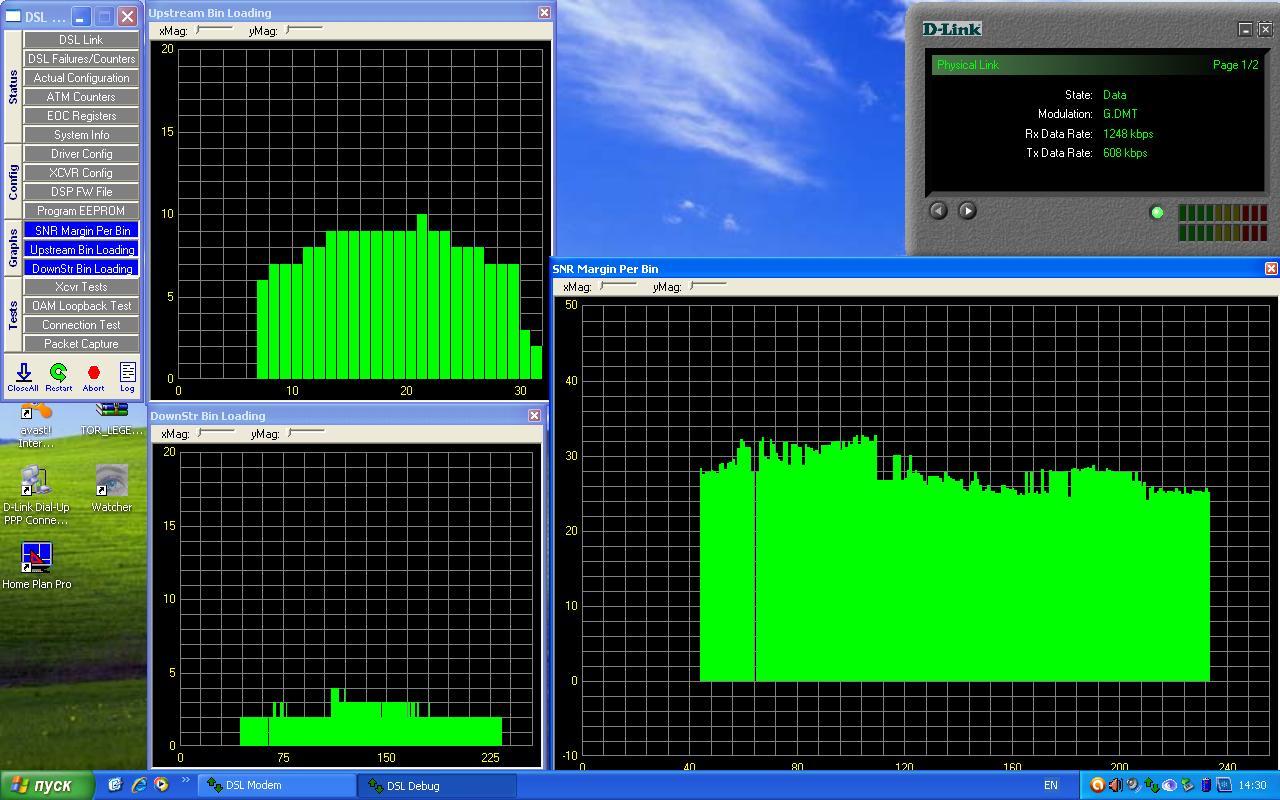

PS: Кстати, из опыта, - наиболее оптимальным и лучьшим в диагностике DSL сигнала показали себя не крутые и дорогущие xDSL-тестеры а простейший USB модемчик D-Link DSL-200 в комплекте с ноутом. У него есть правда один громадный минус он не поддерживает ADSL2+, однако выделить один "проверочный порт" и жёстко влепить ему G.DMT думаю не проблема и на время проверки просто "подбрасывать" этот порт на кросе в нужную линию.
Экстраполировать на ADSL2+ то что он показывает в уме, поле недели практики - не проблема.
Методика измерений: С трея вызываем родную, убогую, утилитину модема и жмём Alt-F1. Выскакивает дополнительное (недокументированные возможности) окошко с дополнительными параметрами. И вот там-то есть где развернутся.
Хотя, опять таки из практики, достаточно вызвать графики: "Upstream Bin Loading", "DownStr Bin Loading" и "SNR Margin Per Bin", надеюсь переводить не надо :) Далее просто на примере - показать какой должен быть уровень сигнала, разьяснить об отсутствии провалов и "прошлёпин" на графиках, а также (главное) отсутствии "плаваний" параметров (модем перерисовывает графики ежесекундно) хотя-бы в течении 5 минут, среднее время новых попыток подключения модема-соседа по многопарке. Зачастую при "подключении" начале согласования DSL сигнала идут самые большие "наводки".
Далее всё просто - сначала подбираем пару на громполосе, потом на распреде, и контрольный у абонента.
Пример того что показывает утилитина:
