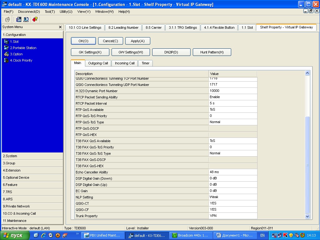

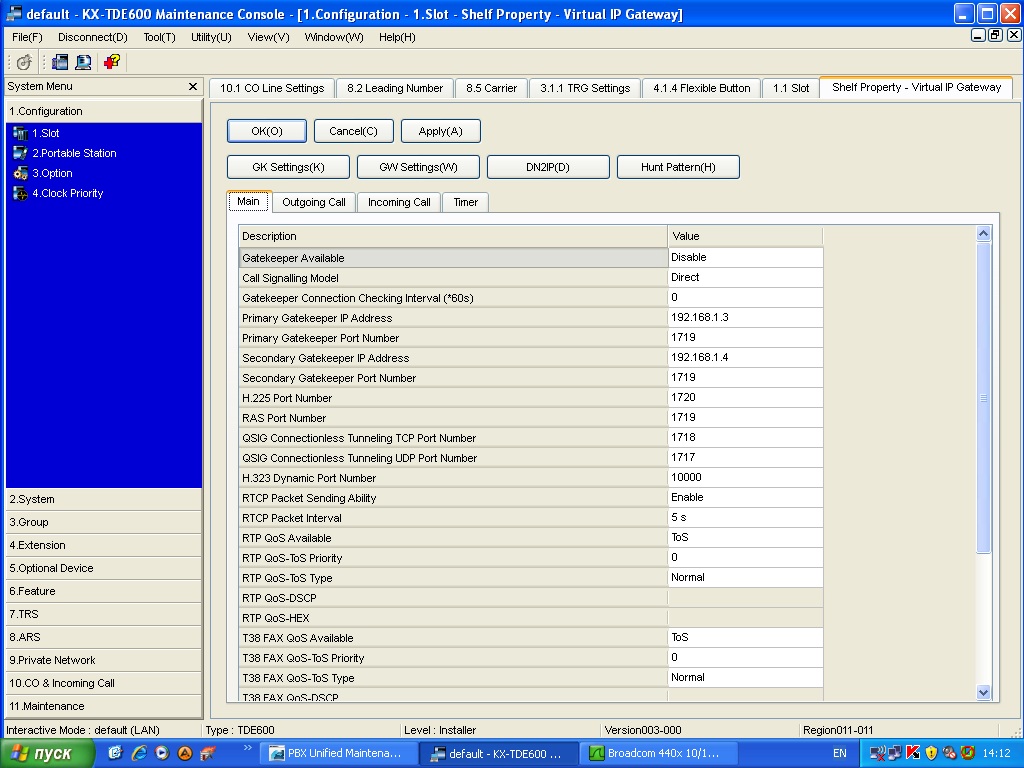

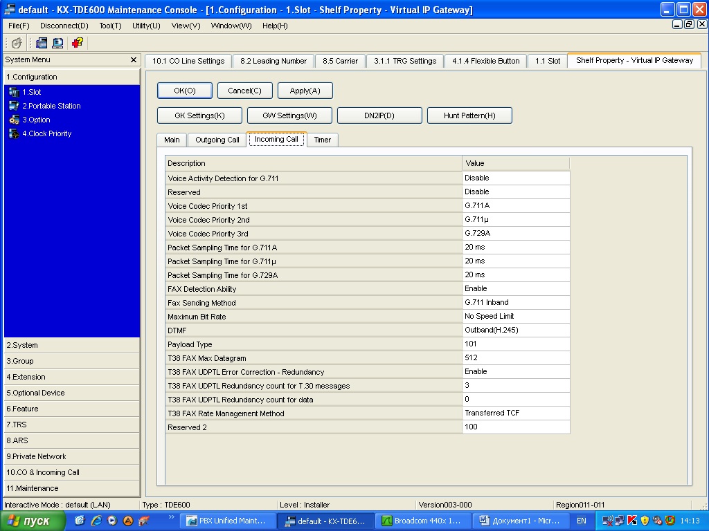

Стоит задача соединить addpac ap1100 (FXO) со станцией Panasonic TDE600 по H.323. Схема такая: на FXO порт адпака приходит вызов и он перебрасывается по 323 на станцию. Схема легко настроилась и работала через SIP, а вот с 323 появилась проблема. Заключается в следующем: звонок перебрасывается и телефонный аппарат, подключенный к станции, ведёт себя так: сначала короткий сигнал вызова, пауза, потом длинный (обычный), пауза, потом звонок сбрасывается и сразу же начинается по новой - короткий, пауза, длинный, сброс. При этом если снять трубку в момент наличия вызова, то сессия открывается нормально, голос проходит, а если в момент пауз - то тишина. Далее прикладываю лог и конфиг с аддпака и скрины некоторых параметров на TDE. Буду признателен за любые подсказки.
