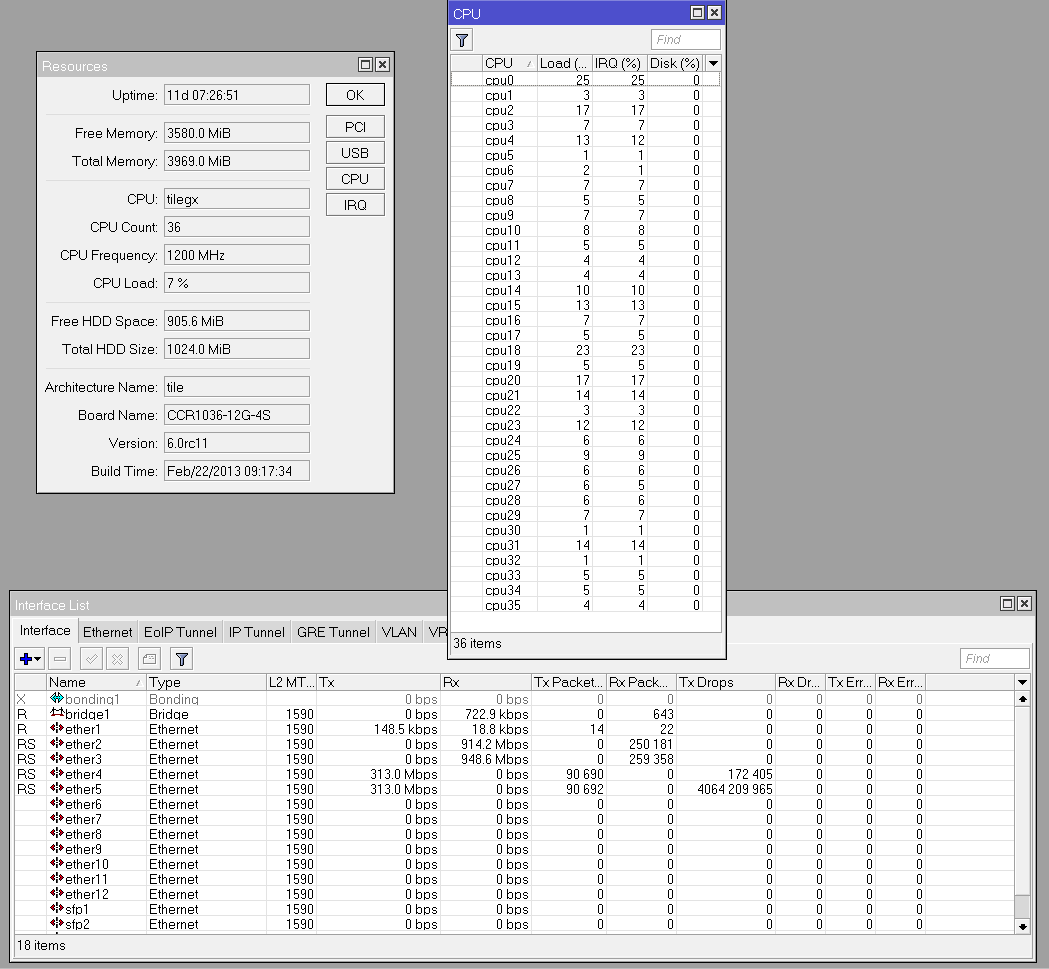

Картуччо Posted March 15, 2013 Posted March 15, 2013 У нас наоборот, пропускается тоже через бридж, но с L3 фильтрами, и загрузка прыгает по всем 36 процессорам. Два порта на вход, два на выход. Вставить ник Quote
