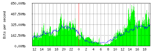

dmvy Опубликовано 15 февраля, 2013 · Жалоба получил на руки данный экземпляр 1036-12S. OSPF 1200 маршрутов и NAT на 50 человек вертит с почти нулевой загрузкой. трафика до 200мбит. Залил BGP FV. 1Mpps загрузка уже 15%. Без FV 2%. NAT для нее не проблема. L7 regexp кладут на лопатки при 5kpps. В остальном зависимость производительности от обычных правил iptables не увидел... трафик генерировал так: pgset "dst_mac d4:ca:6d:77:6f:76" pgset "dst_min 100.100.0.0" pgset "dst_max 100.100.15.255" pgset "src_min 192.168.100.212" pgset "src_max 192.168.100.212" торренты качались до 24Мб/с - скорее ограничение винта. Вставить ник Цитата Ответить с цитированием Поделиться сообщением Ссылка на сообщение Поделиться на других сайтах More sharing options...
